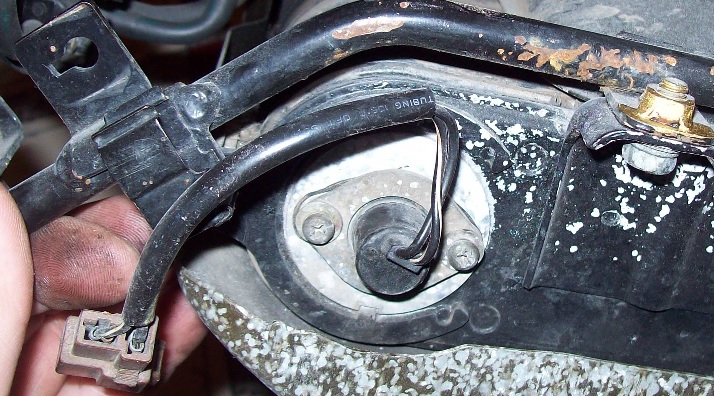

как снять датчик температуры с интеркулера (MD 160915)?
по схеме - вроде его должны держать всего два винта. открутил, снял накладку. датчик ни в какую....
как впрессован.
может так оно и есть?

Скорее всего закис он. Попробовать ВэДэшкой прыснуть на ночь.

а датчик с резьбой или просто вставной?
upd
нашел. без резьбы)
