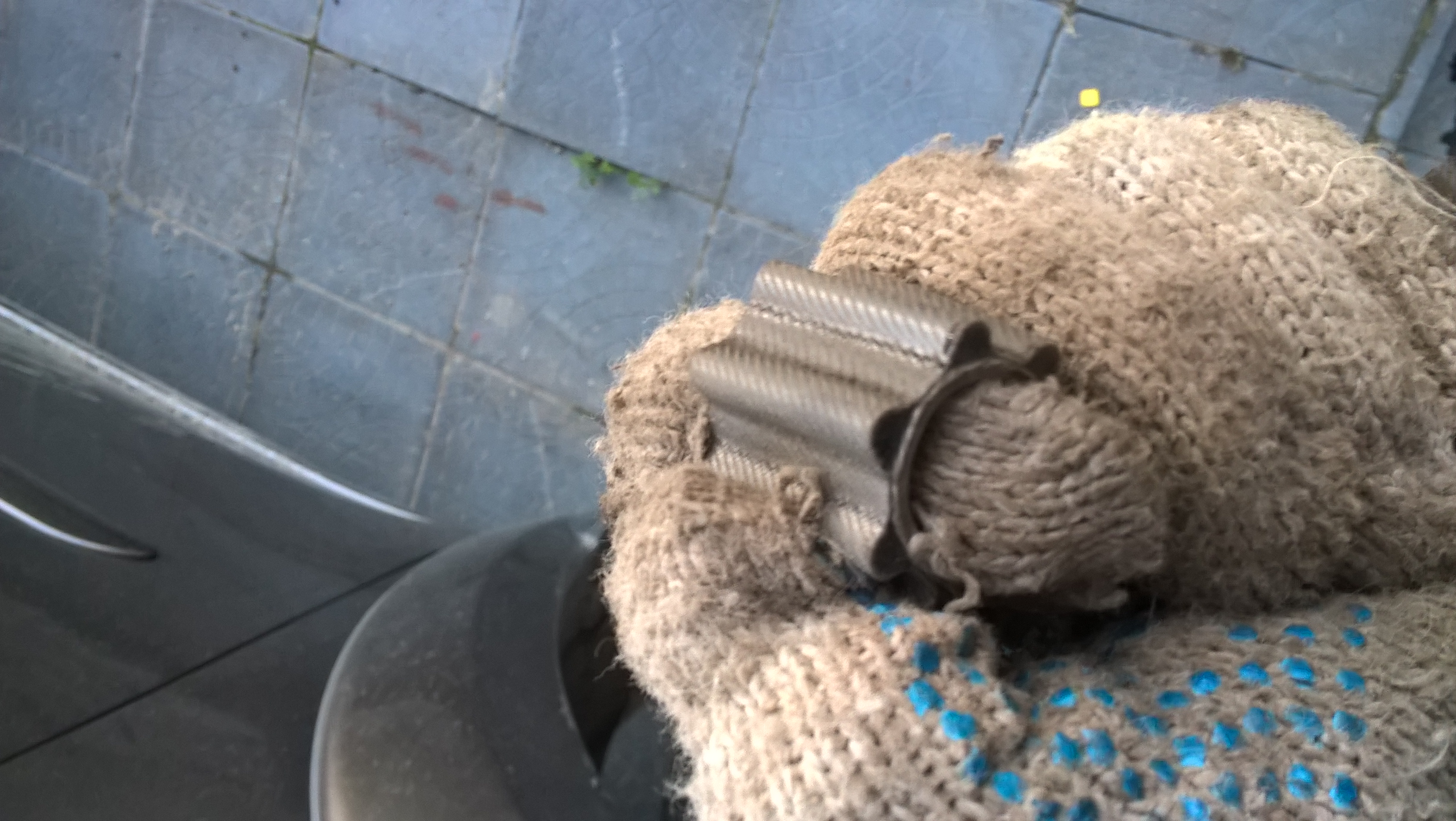

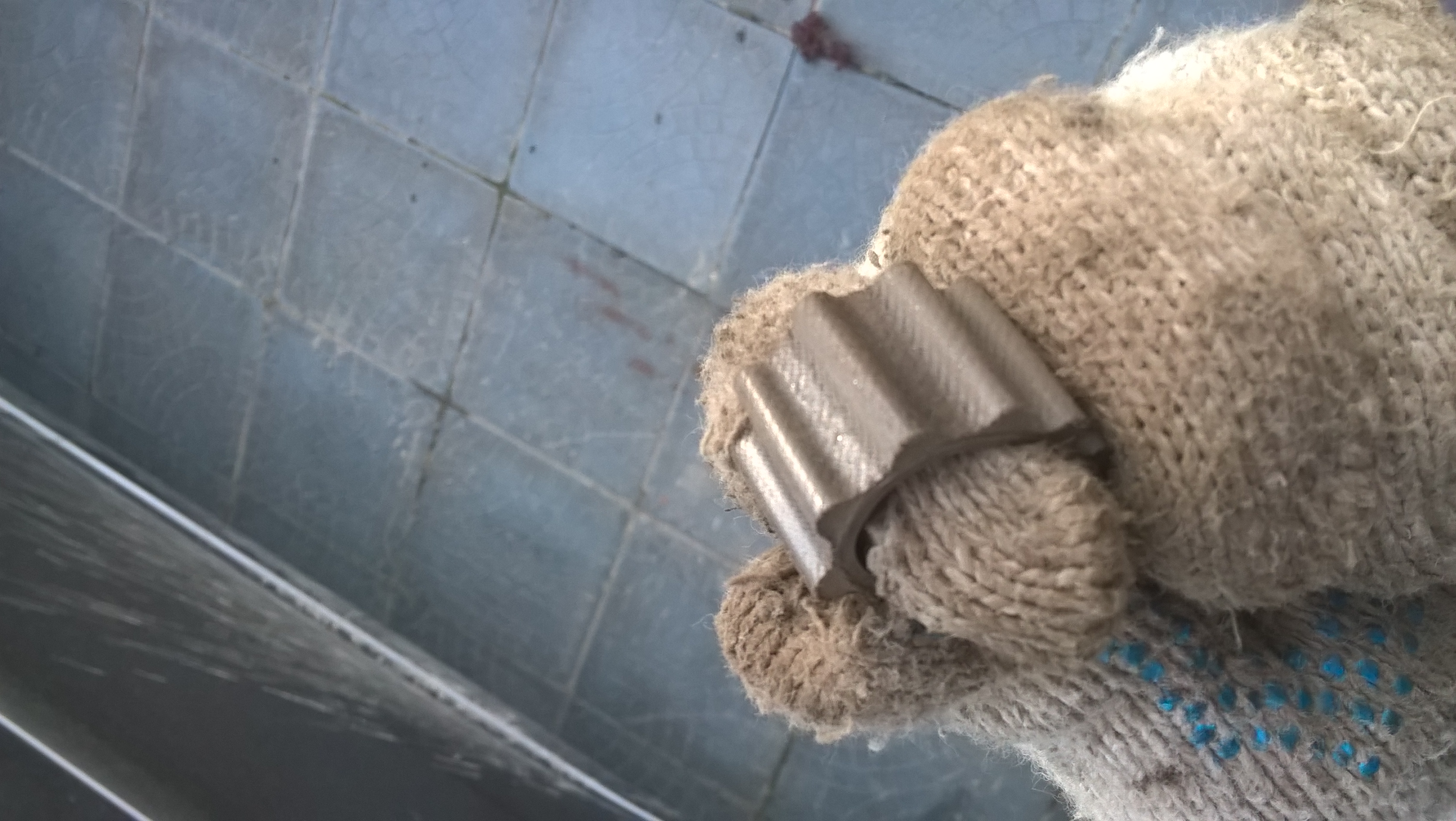

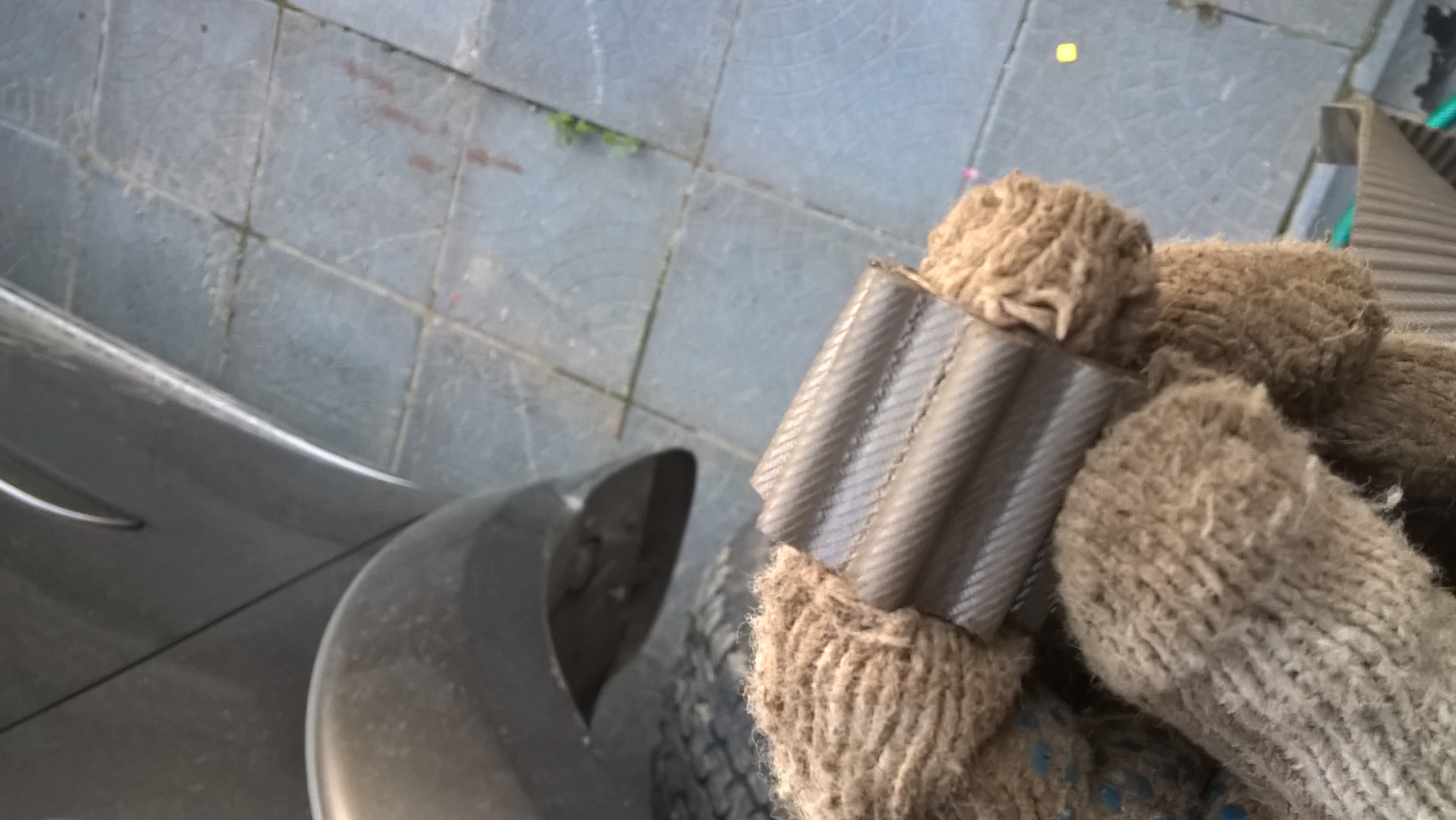

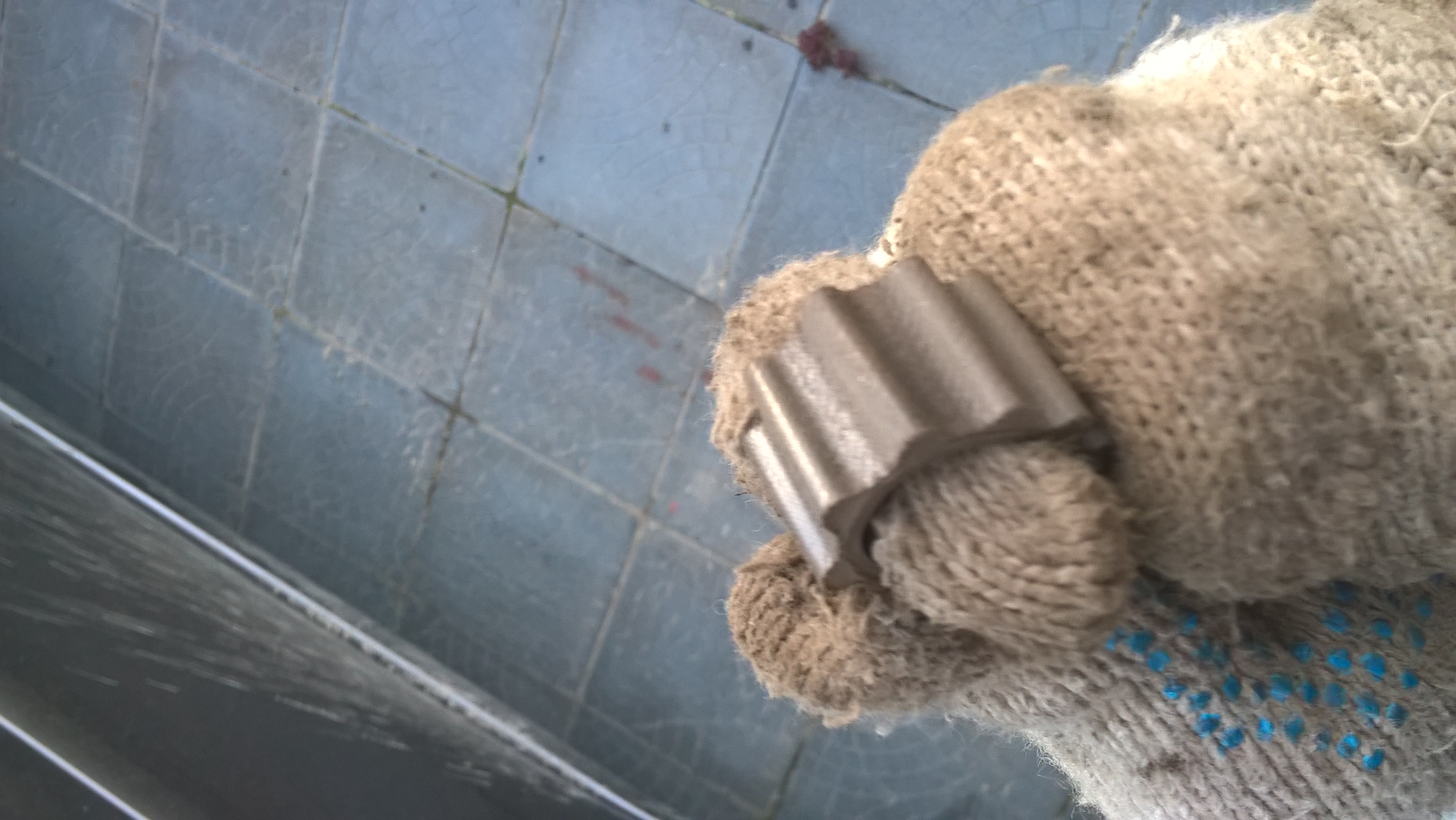

Пробег 86000. Решил поменять ремни. Балансирный подтягивался на 40, 60, 80 тыс. Трещины вроде небольшие, даже у ГРМ они побольше будут. Приводные почти как новые, на кондиционерном небольшие трещины. Ролики крутятся туговато, сальники все сухие.

Сам был удивлен! Думал, сниму, а ремень уже готов порваться, а нет. Наверно, еще бы 20-30 прошли бы.юрий юрикович писал(а):ну, спасибо Maks_York! а то как глянешь в эту тему - волосья дыбом...
