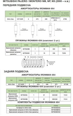

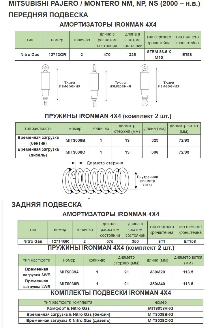

Re: Решения проблемы жесткости подвески P-IV - акт второй
Кто ставил IronMan, поделитесь плз...
Если ставить на П4 дизель:
аммо: 12714 и 12713
пружины: MITS038C и MITS039C
будет лифт? сколько?!
аммо: 12714 и 12713

так и не понял... дают ли Айроны лифт?
Micklas aka Techno
New Pajero Sport, S05, A02 на БФГ MT2 265 70 R17 - был
Pajero IV, 3.2 Diesel на GOODYEAR Wrangler Duratrac - был
Honda Pilot 2gen, V6
Dmitry
- Сообщения: 92
- Зарегистрирован: 07 апр 2005, 21:30
- Двигатель:: Дизель(190л\с)
- Благодарил (а): 7 раз
Производитель заявляет следующее: All Ironman Springs are designed to provide vehicle lift over standard. For Leaf Springs expect at least 50mm and for Coil Springs expect 40mm minimum.Micklas писал(а):Кто ставил IronMan, поделитесь плз...
аммо: 12714 и 12713
Соответственно, лифт будет, но за год пружины подсядут, а еще через год потребуют замены(по моему скромному опыту использования 5-ти комплектов). Однако, с учетом цены это не так страшно. Аммы их, судя по отзывам, брать ни к чему.
ПС: Передние пружины этого производителя у меня почему то практически не проседают, по сравнению с задними...
