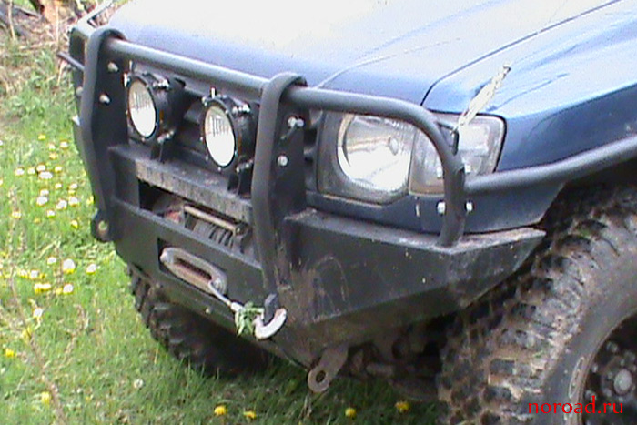

Pteradaktel писал(а): Если ты говоришь про всякие бодики - то наверно, а при стоке - нет изменения геометрии
Именно про них :)
У тебя стоковая защита,которая была с пластиковой решеткой и съедает 5-7 см.
Т.е. передние точки крепления защиты к раме,выше этой "губы"
Вот СВЕС! :)
и это 2009 год.
А Дроныча трубчатый на П2 ты видел...делал года 4 назад.

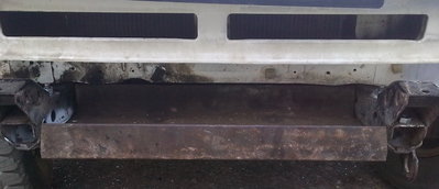

ну и где?..ухо крепежное..вот по нему ориентируйся, оно что на твоей фотке, что на моей- одинаково выступает..Ибо к раме закреплено, а заместо решеточки ты тож ПОЧТИ ВЕРТИКАЛЬНО площадку сделал..Нее, морду умнее,чем ее конструкторы мицубисивские заложили уже не сделаешь..
У меня ж не Т3, у меня экспедиционник..причем с претензией к комфорту...и заметь - я в одну машинку катаю..и мне нада не на время из засады выбраться, помяв при этом крыло или оторвав защиту, а прибыть туда, куда я хочу, а потом уехать оттуда, и желательно своим ходом..И последняя "прогулка" - всего минус брызгавик (резанный по самое небалуй), очередной глушитель и обе пружины..Юра подтвердит...))
как то так

Юра, бампер стоковый снять - 6 гаек + фишка датчика температуры..(омывайка фар оторвана, моторчик омывайки заклинил))))..
А вот площадку в одного и без домкрата - да ну его нафиг..или руки оторвет или без спины останешься...да и зачем ее сымать..есть и есть..еду не просит.
как то так

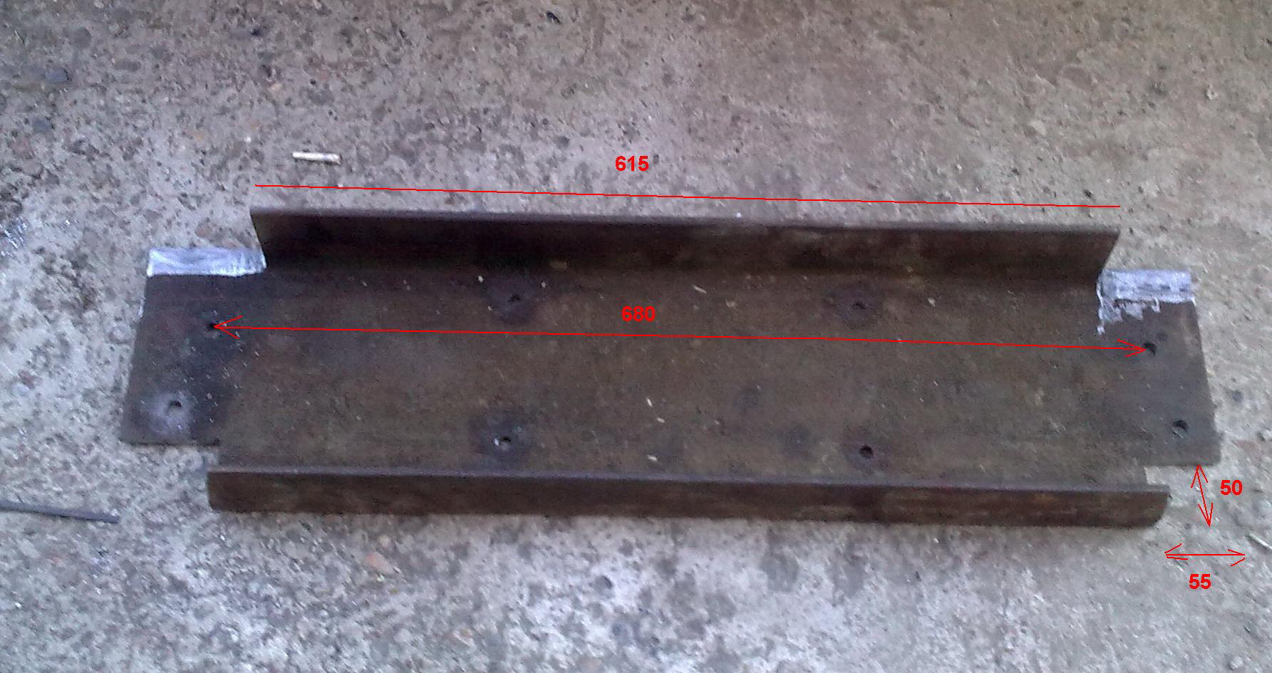

Саша, вот нашел размеры
как то так

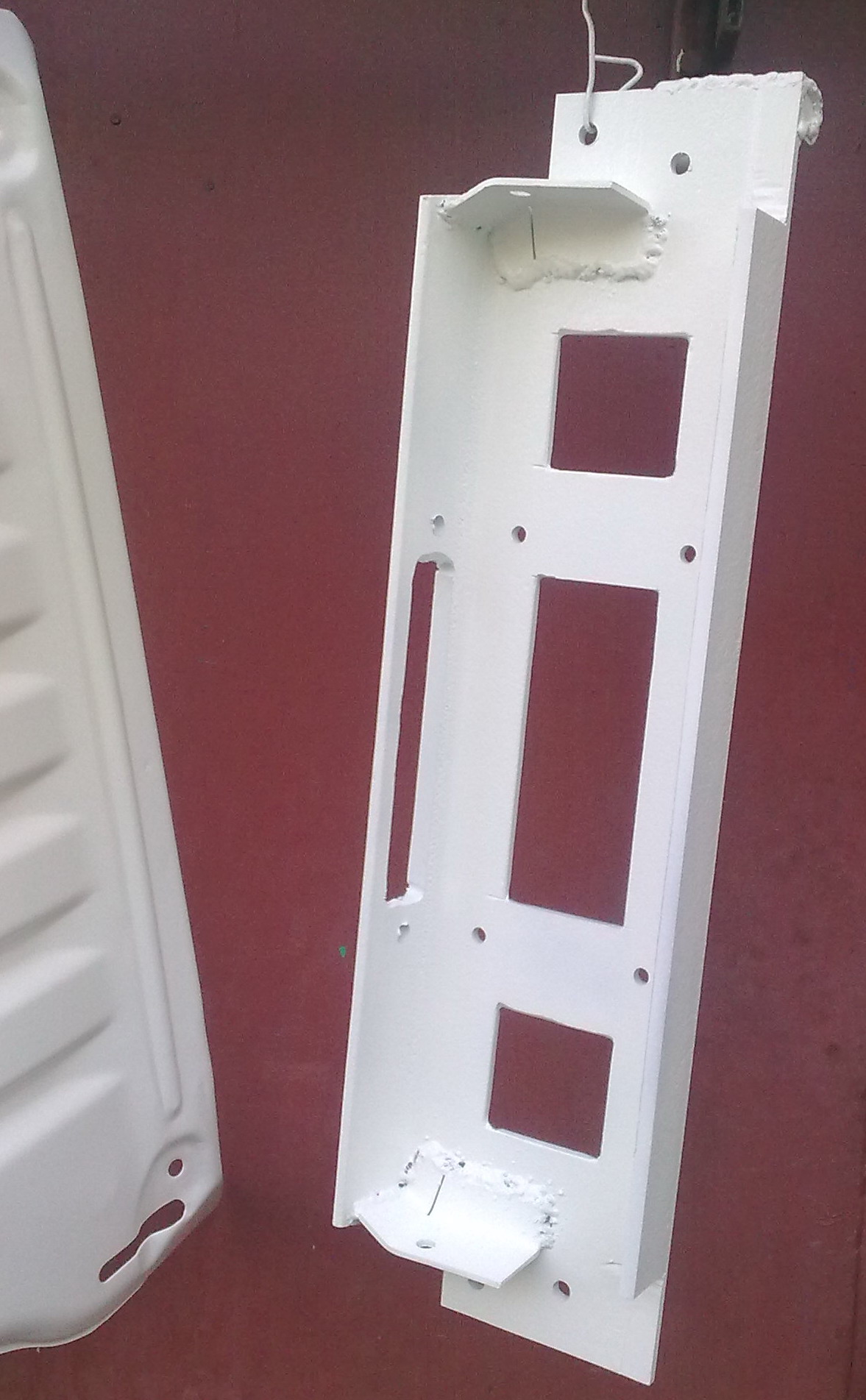

Без кенгуру - 4 гайки ::-D:
Вот чтобы руки не отрывало, швеллер с лебедью просто надвигается на кронштейны, прикрученные к раме. Типа уголков с полкой внутрь. В домашних условиях перед с/у трос есс-но сматывается и совсем пушинка получается.

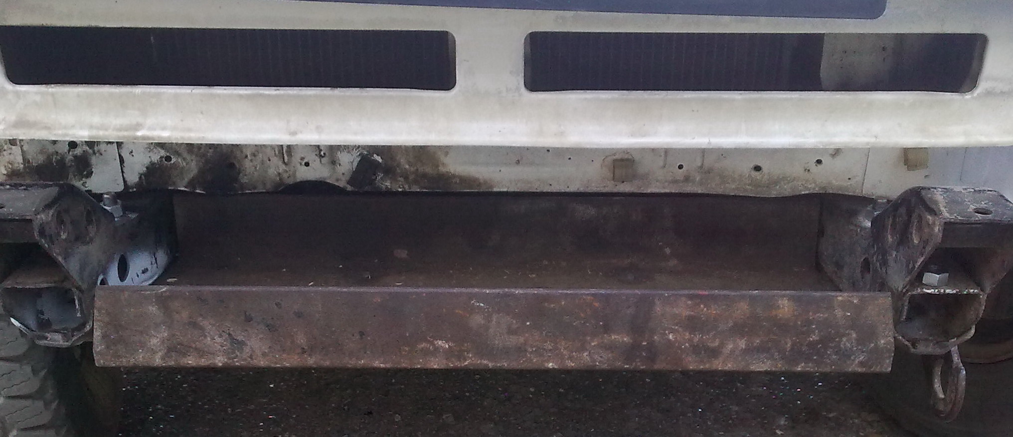

)))), а щас еще и пружины новые..ппц, само поедет))
как то так
