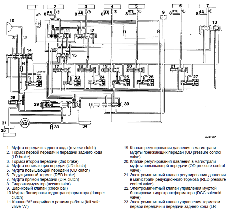

опять же к вопросу как производится блокировка и как на нее повлиять. вот влияет болт регулировки давления на это хоть как-то?

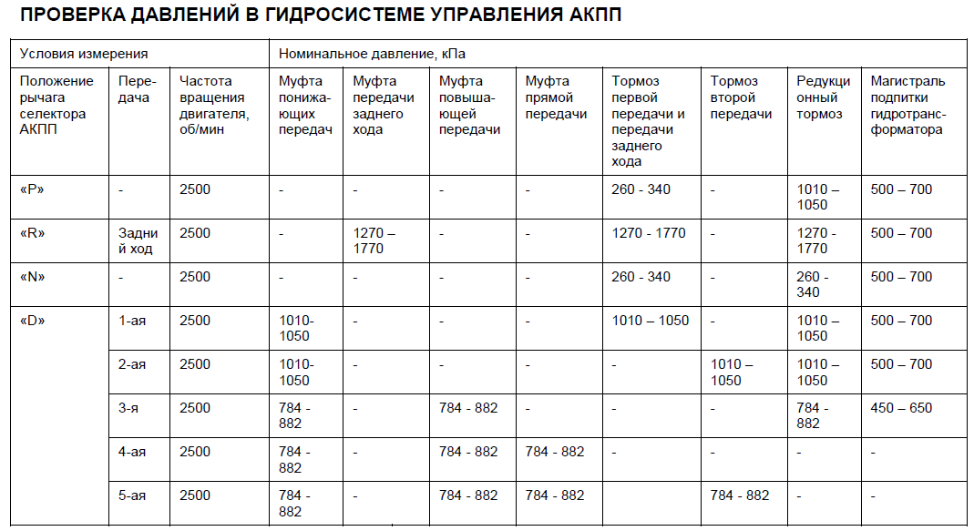

я например вот эту таблицу нифига не понимаю
получается на 4-5 передачах в магистрали ГТ вообще ничего нету? это как так?
а через какую магистраль тогда идет давление в систему блокировки ГТ?

Зато есть давление в муфте прямой передачи.

Посмотрел таблицу давлений и причин, дальше в документе что ты смотришь.

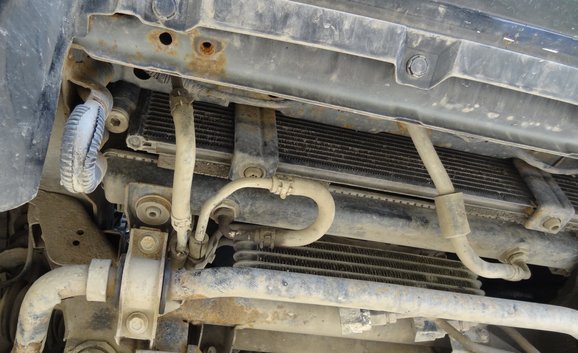

Низкое давление в системе и для блокировки может быть из за забитого куллера, тоесть теплообменника и самого радиатора.
Был тут не так давно такой Монтерик, у него забитый теплообменик убил ГТ.
Проверь эту версию. Промыть эту магистраль хуже точно не будет.

судя по этой схеме болт регулировочный однозначно влияет на канал блокировки гидротрансформатора.
кто согласен - поднимаем руку.

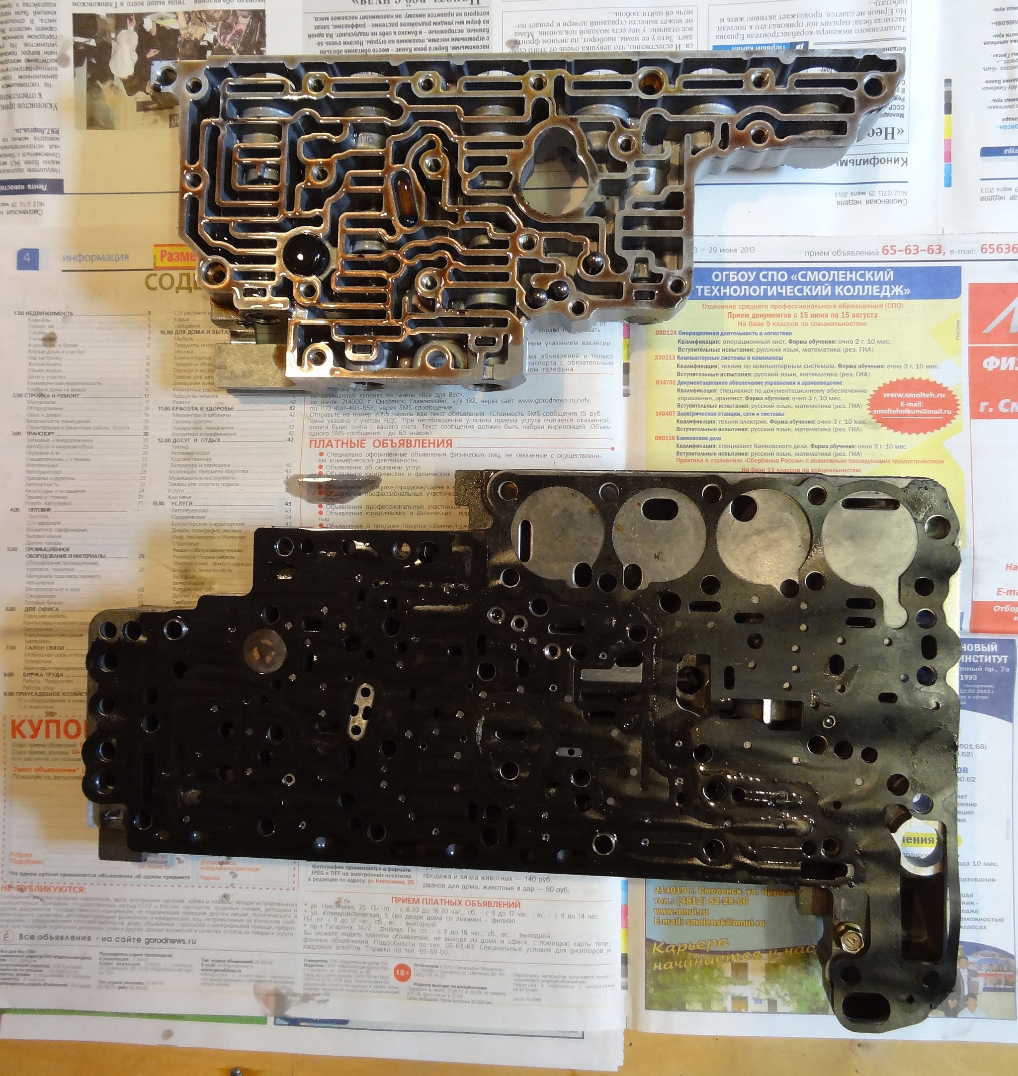

я после замены гидроплиты ощутил, что гул стал даже чуть сильнее и диапазон его расширился.
если мы отталкиваемся от теории нехватки давления в цепи блокировки ГТ, то следуя здравой логике можно допустить, что давление после переборки получилось низковатое. причин масса. и из-за расточки посадки шариков, да и вообще прочего износа поршней.
получается можно попробовать слегка нагнать? (выкрутить болт, скажем на полоборота ~0,20 атм.)
если да, то на сколько имеет смысл пробовать нагонять? чем это опасно и на что попутно может повлиять?
Саш, проконсультируй. по моему разумению учитывая старость плиты смело можно поднимать ~ на 1 атмосферу. только более тяговитый creep станет и возможно нижние передачи начнет переключать бодрее и точнее. но вот отрицательных результатов я не могут предположить. растолкуешь?
и еще. там такая деталь есть (33) - предохранительный клапан.
он кто и где стоит? эта штука если засоренная она напрямую будет влиять на давление в магистрали.
это случайно не черненький поршень под пружинкой? (вот тут его видно в верхней части плиты http://www.pajero4x4.ru/bbs/phpBB2/down ... &mode=view )
p.s. я кстати еще одну прокладку купил. хочу еще свою старую плиту открыть, посмотреть как она там.

ОК, как его грамотно промыть?
кого отцеплять и чем промывать?
вот картинка:
Сообщения: 57501
Поблагодарили: 4804 раза
Re: П3 гул - резина? Редуктор? Кардан?
Сам радиатор снять, пролить бензином при помощи воронки и шлангов.
Ну а теплообменник также шланги и бензин.
Ещё хорошо бы продуть.
На Монтере была хохма протекало хорошо только в одну сторону в теплообменнике.
Продули, что то плюнуло и стало течь нормально.

ну, радиатор ты имеешь ввиду снять маленький который слева под решеткой радиатора, да?
Сообщения: 57501
hc2hunter писал(а):ну, радиатор ты имеешь ввиду снять маленький который слева под решеткой радиатора, да?
Да, только он справа.

в общем, конечно стоит он справа, а на обсуждаемой картинке - слева :)
давление могу создать тока керхером. пойдет?
промою водой, потом пролью бензином и просушу. ок?
