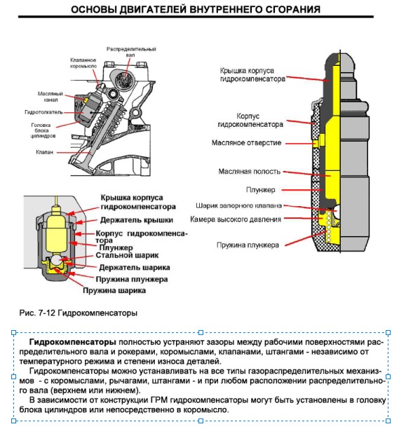

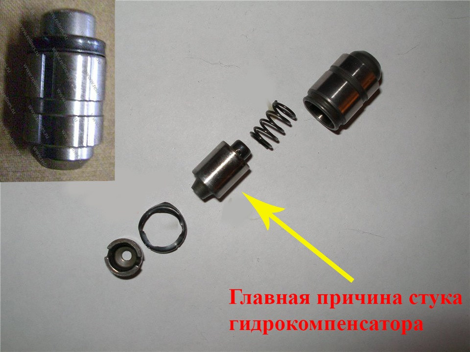

Берем коромысло переворачиваем и смотрим как двигается масло.
По каналу от оси масло идёт к мокушке годрокомпенсатора - впуск масла.
Сверху коромысла -мелкое отверстие выпуск масла.
Берем гидрокомпенсатор и видим 2 впускных отверстия сбоку и 1 выпускное с торца.
Теперь надавим слегка на гидрик, оп а впускных отверстий больше нет.
Не путайте рабочий ход и ход сжатия гидрокомпенсатора.
Что произойдёт в случае если клапан чрезмерно выпирает (просажен)?
2 варианта.
1. Гидрик будет сжат так что впускное отверстие не будет способно впустить достаточное количество масла (вот оно скорее всего откуда цифра 0.50 в книге), что получим ? правильно стук.
2. Если всё-таки давление масла побеждает, то гидрик расправляется на полную и как я писал выше раньше выталкивает клапан на время равное размеру просадки.
И вот интересно, вопрос, а с чего вы взяли что гидрик вам будет что-то компенсировать если у него нет сопротивления.
Ну наполнился он маслом, открыл клапан, закрыл клапан, пружина та же, новых сил сопротивления нет.
Пошел даже померил, правда штангелем, ход до полного закрытия 0.9 мм, + 0.1 кольцо = 0.8
Итого 0.80-0.50=0.30, получаем почти закрытые отверстия.
Если взять случай с клапаном 42.50, то получаем полностью закрытое отверстие.
Если я не прав, поправьте, мне самому интересно.

triode-master писал(а): Теперь надавим слегка на гидрик, оп а впускных отверстий больше нет.
Володь, отверстие практически ни на что не влияет, т.к оно не в плунжере, а просто даёт больше свободы попаданию масла под "шляпу" гидрика. Т.е. что верхнее, что боковое отверстие идут в одну и ту же полость.
Если приглядеться, то и колцо, что фиксирует шляпу тоже не плотное, это даёт свободно попадать маслу и через него.
Так что рабочий ход не ограничен отверстиями.

dvm99 писал(а): Володь, отверстие практически ни на что не влияет, т.к оно не в плунжере, а просто даёт больше свободы попаданию масла под "шляпу" гидрика. Т.е. что верхнее, что боковое отверстие идут в одну и ту же полость.
Да и в кольце есть фигурные прорези.
Да я упираться спорить не буду.
Я не видел оф документации на этот гидрик.
Мои так сказать выводы сделаны книжки по обучению митсу, но там нет четко про движение масла, в отличии от 4g63.
Так же там написано -
Гидрокомпенсаторы полностью устраняют зазоры между рабочими поверхностями рас-пределительного вала и рокерами, коромыслами, клапанами, штангами - независимо от температурного режима и степени износа деталей.
Но с другой стороны зачем тогда они явно указывают пределы?

triode-master писал(а): Мои так сказать выводы сделаны книжки по обучению митсу
Эти гидрики другие, и немного по-другому работают. Размер у них в несколько раз больше.
У меня на ланосе такие стоят.
