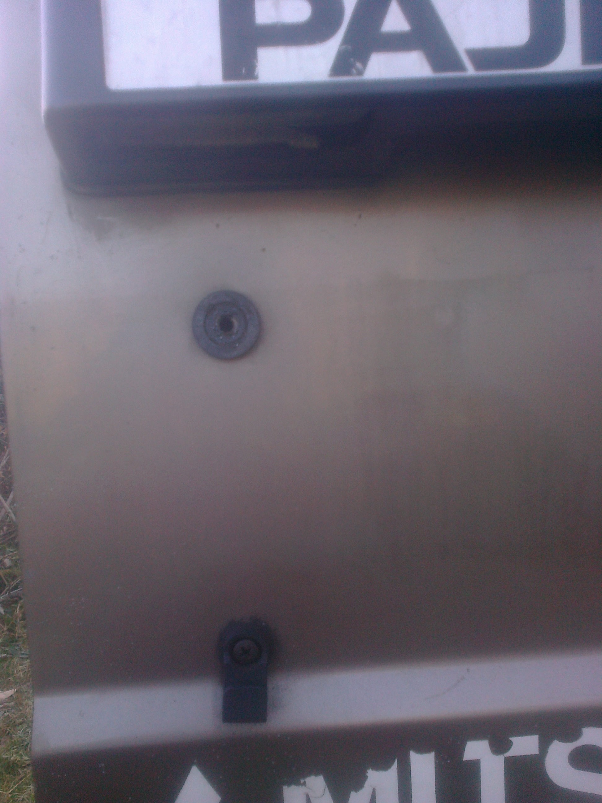

L149G-3013055 . В проге не нашёл резиновую шайбу-прокладку(диаметр около 25 мм,толщина примерно 5 мм,центральное отверстие под болт М6) с двери багажника - через неё прикручивается задний гос.номер к двери. Может в каталоге ASA она есть?
