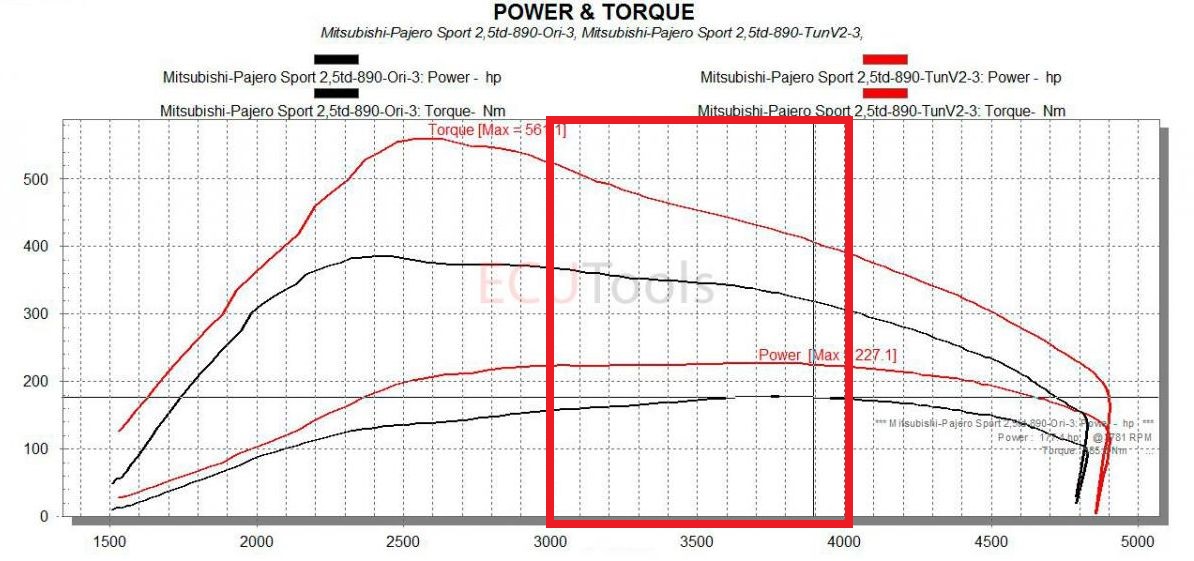

Napic писал(а): Мощность - это момент на обороты.
Если мощность максимальная, то момент может быть не максимальным, но по максимальным оборотам.
И почему же то их графики не параллельны?
Эд ты не прав в элементарных вещах. Или не понимаешь что я хочу до тебя донести.
Объясни мне зачем держать 3ю на падающем моменте, если это не эффективно для данного мотора?
ПС Замер "от балды из инета"

То что я назвал вибрацией ранее, присутствует и на автомобилях без АКПП, мы когда с тобой говорили ты же понял о чем я.
