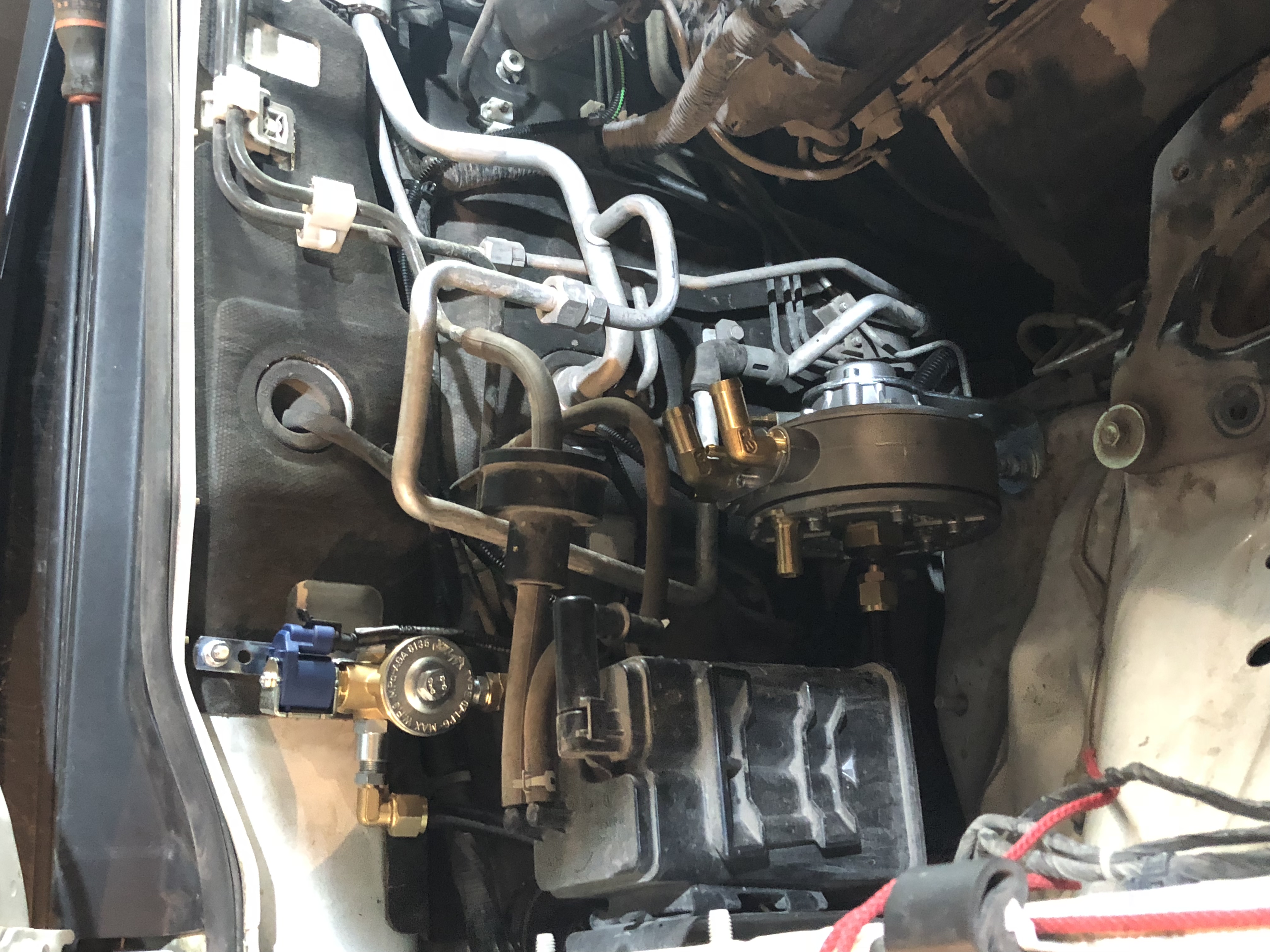

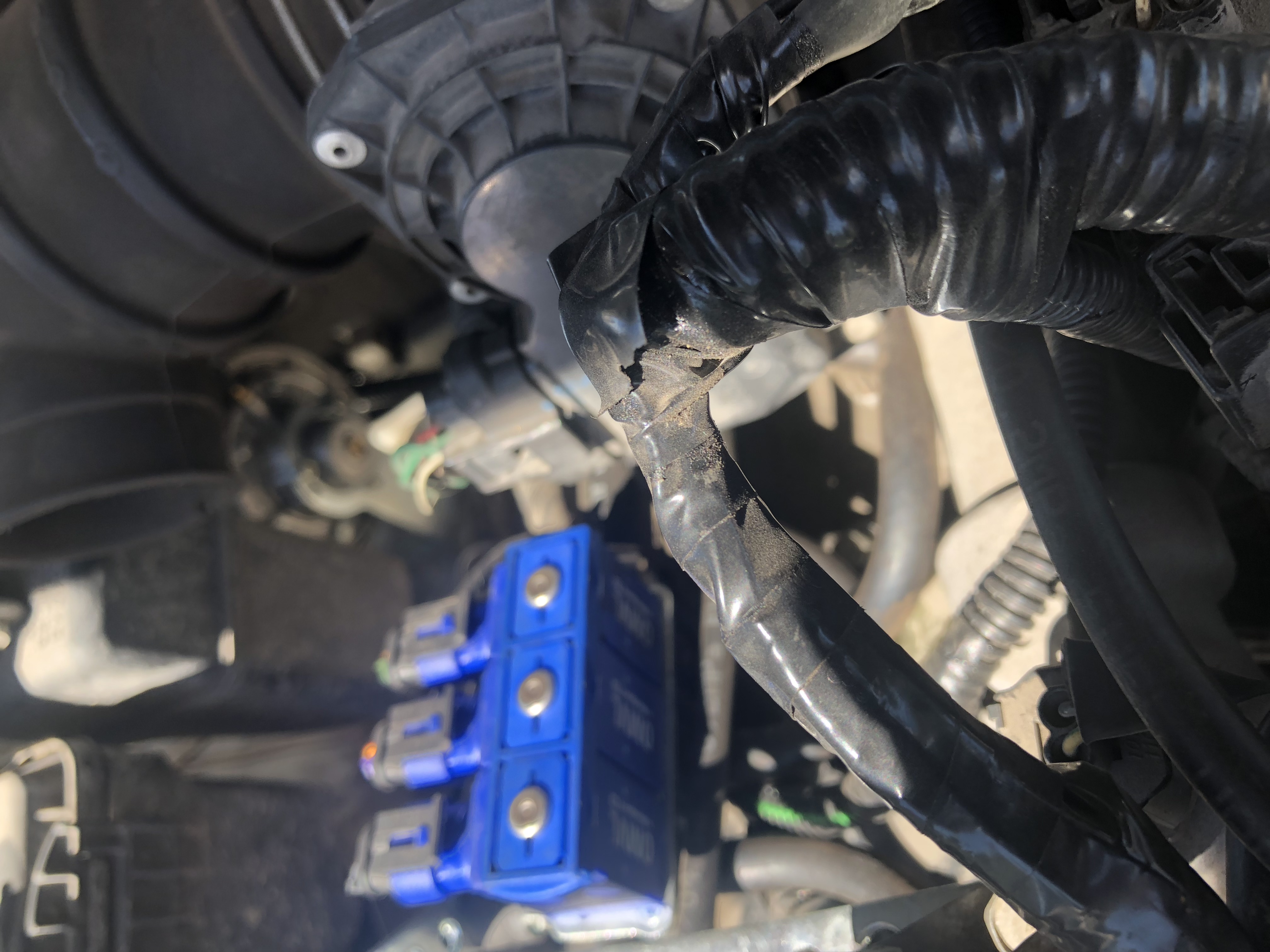

фотки подкапотки выложи
форсы, мозг, редуктор

Сообщение VITALIY999 »
Сфоткал...
Завтра еду к ним, свяжутся с академией EMVL в Москве, те помогут настроить удалённо, посмотрят че не так.

максимальная производительность 1й форсунки 24 л.с :]:-O:
пусть их в опу себе запихнут грамотные установщики
не вытянут оне твой мотор

Сегодня все настроили, изменили жиклеры в форсунках, 2,5 поставили (правда я не знаю что, может зазор)...и какой то провод ещё подключили, который связывает гбо с бензиновыми форсунками...щас работает все нормально, без доп впрыска, на 4500 и по городу и по трассе переходит на бензин. Причина была в перегрузе форсунок, поэтому переключались на бензин. Но и диклеоы не помогли решить вопрос, пока этот шнур не подключили под капотом, я его чёт и не спросил где он. Думаю исправили ошибку и ладно...буду ездить посмотрю че как. По динамике нормально едит.
