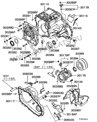

3. В этой теме во всю обсудили шайбы, понял, что мнения разделились, но проще будет поменять с ними, что бы уж наверняка. Но вот на картинке ниже у каждого датчика есть деталь с номером 30799 - что это? Это нужно покупать тоже? Какой номер в каталоге?
1) Там у человека была еще и 35-я ошибка, которая за собой тащила 33-ю.
Как вариант прозвони датчик. Подключи передок и отключи и посмотри, замыкаются ли контакты.
2) Датчики отличаются цветом и длинной проводов. В принципе можно купить самый дешовый датчик, наростить провода при необходимости, ну и при подключении не перепутать.
3) Шайбы менять обязательно, что бы исключить косяки из-за них. 30799- это металический шарик, его можно не менять и не доставать. Достанешь и поменяешь, будет все в идеале :)

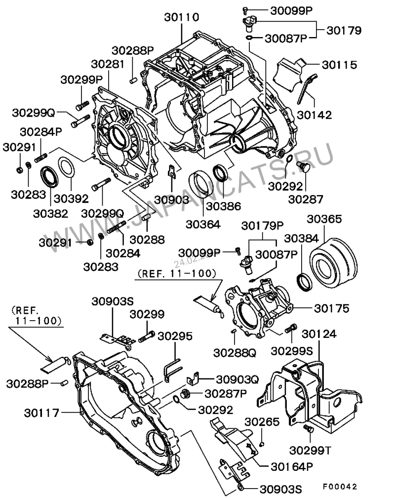

Датчики вращения карданов 30179 и 30179P

Тогда следующий вопрос они чем то отличаются? На картинке буквами, а в жизни? Просто один, тот что на выходе переднего кардана я менял, хоть это тогда и не пренесло мне желаемого результата, но тогда я только осваивал свой п3, так вот датчик рабочий и лежит пылится, он подойдёт на место датчика заднего кардана или его лучше заказать?
Заранее спасибо

Номера разные, по факту скорее всего датчики одинаковые.
23 ошибка это по переднему датчику, так что скорее всего дело не в нем.

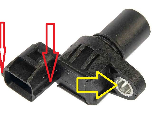

SmoAG писал(а):Тогда следующий вопрос они чем то отличаются? На картинке буквами, а в жизни? Просто один, тот что на выходе переднего кардана я менял, хоть это тогда и не пренесло мне желаемого результата, но тогда я только осваивал свой п3, так вот датчик рабочий и лежит пылится, он подойдёт на место датчика заднего кардана или его лучше заказать?
Заранее спасибо
Отличаются ключом на разъёме.
Срежешь с боков датчика выступания и нужно выковырять металлическую втулку под болт крепления.

DenVer, прошу прощения, видимо 3 день температуры не идёт моей голове на пользу, объясняю очень коряво.
Так вот в начале у меня как и большинства была стандартная проблема, датчик 4н выбивал все раздатку из коробки, но так как мне казалось что это достигается приопределенной спорости, а диагностического оборудования у меня не было, мой выбор пал на этот датчик, естественно его замена не помогла, дальше я в итоге разобрался с нужным мне датчиком рк, и больше она меня не беспокоила долгое время, пока не стал умирать датчик 4н центр, тут я быстро сориентировался и заменил его новым, но со временем появилась ошибка при движении задним ходом, которая вот теперь как выяснилась относится к датчику скорости заменённому ранее. Прошло около года, вот и думаю датчик это или проводка, но как уже было замечено ранее, ошибка тут же сбрасывается как переключишься на движение вперёд или залом начнёшь двигаться быстрее.
Александр, вас я немного не понял про какую именно втулку вы говорите, та что находится в крепежном ухе датчика? Они разного диаметра? Или я что то круто затупил;(

Александр имел ввиду, что заделка другая и то отверстие, куда вставляется болт, там стоит бронзовая втулка, которую вытащить прийдется, потому что болт толще. В общем я бы не мутил такую замену. Зачем лезть туда, где работает?

Болты одинаковы, межцентровое расстояние разное.
Отметил втулку и ключ разъёма.
