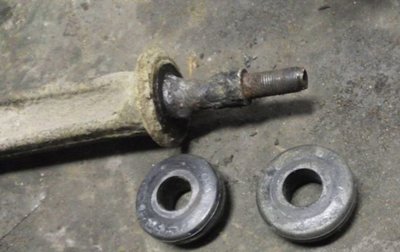

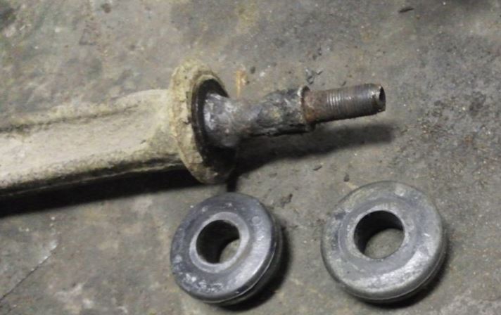

Стандартная беда с рычагами на фото(не мое). Заодно разбивает и кронштейны на раме (передняя точка крепления рычагов).
Еще прилично стучать может задний стаб, если втулки вылетели.
