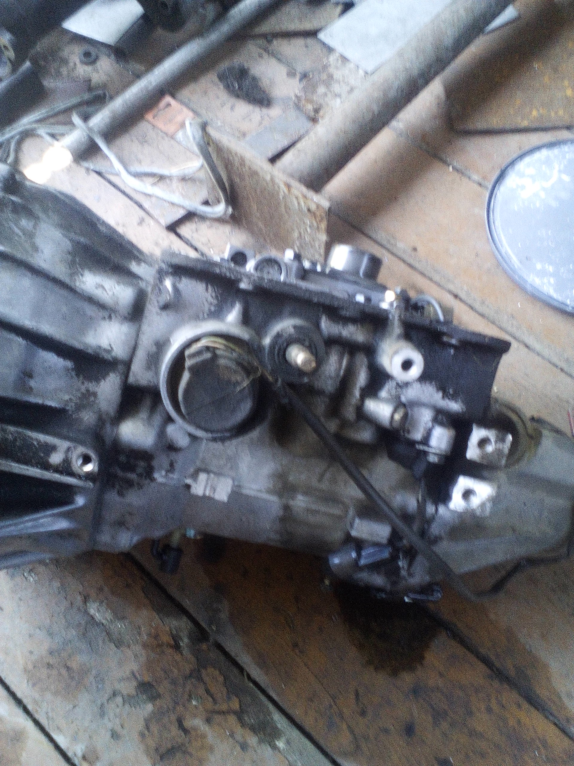

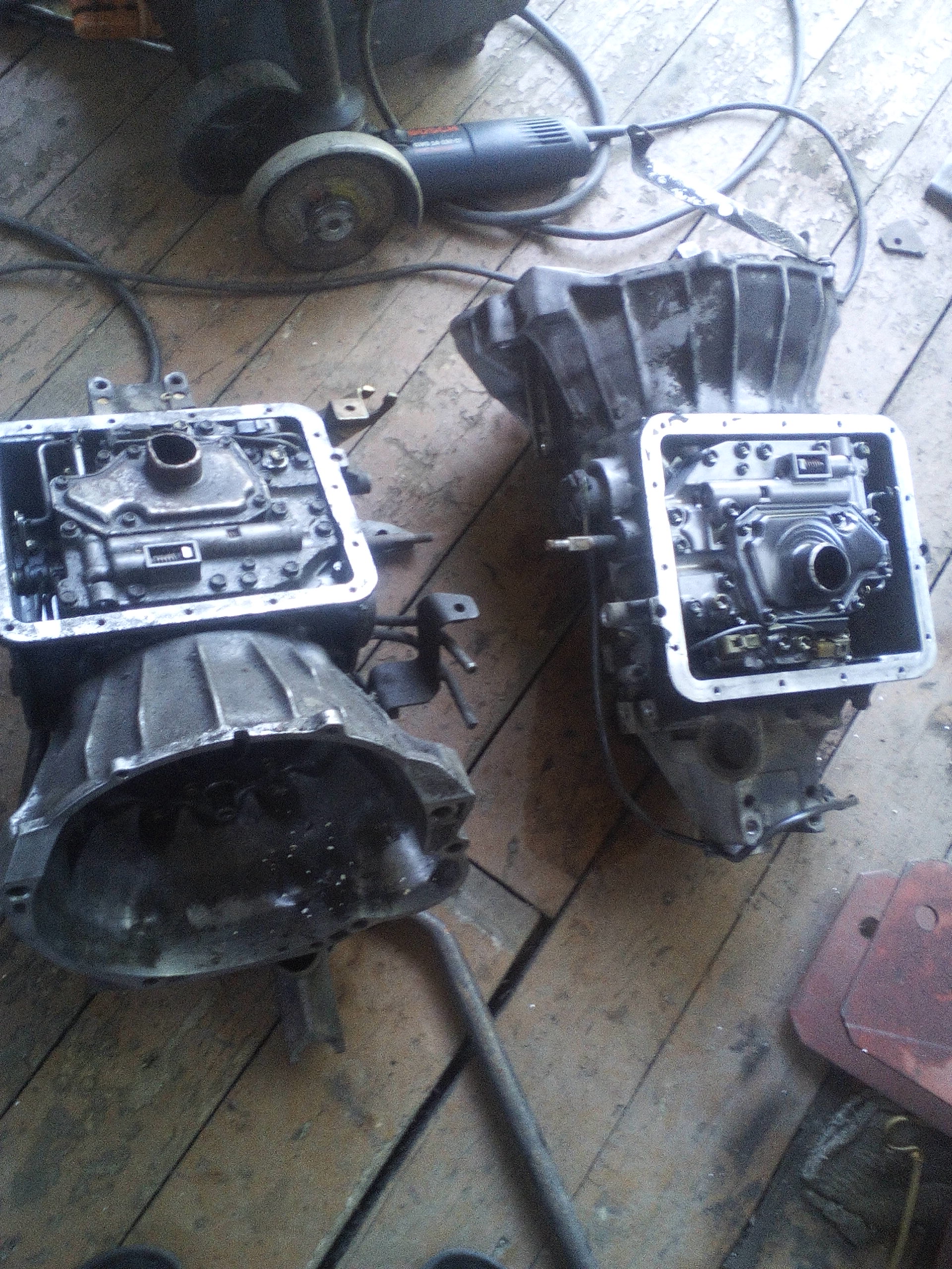

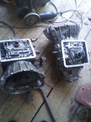

Стал тупить автомат ,решил попробовать отремонтировать ,есть 2 донора ,один донор не понятно с какого пыжика ,отличается по датчику

На минике нетурбовом такая же штука, переключается на 2-ю, а потом скорость падает почти до нуля, или надо педаль до упора жать. Или при некотором положении педали начинает взад-вперед с первой на вторую прыгать, с интервалом примерно в полторы сек. Что-то у япов неправильно настроено, видимо.Gameszzz писал(а):В первом случае,когда ехал с дачи дорога такая,что по другому ехать не возможно.

Свою сниму и разбираться буду ,сравнюEugeen писал(а):Судя по фильтрам, это все от жужика. Могу ошибатся

Re: ВСЁ ОБ АКПП Джуниора.
Либо о Миника в 56 кузове
