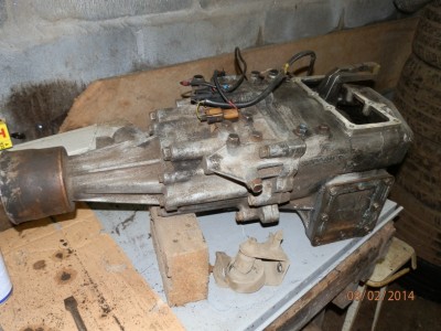

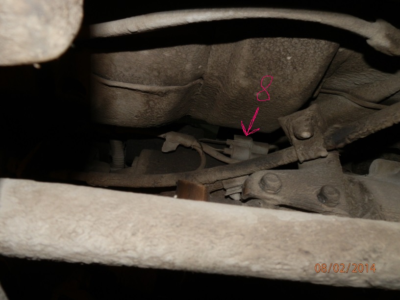

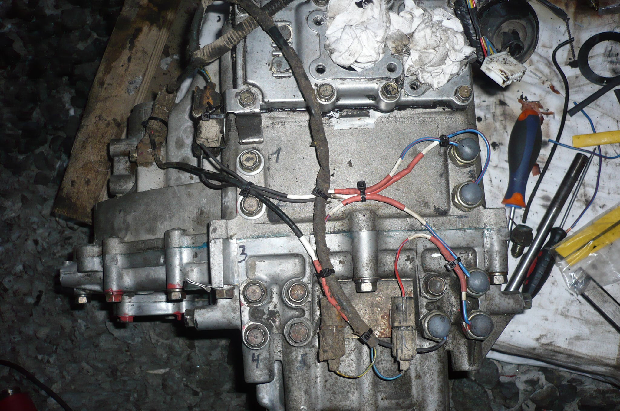

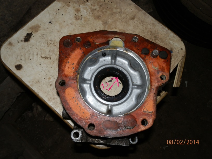

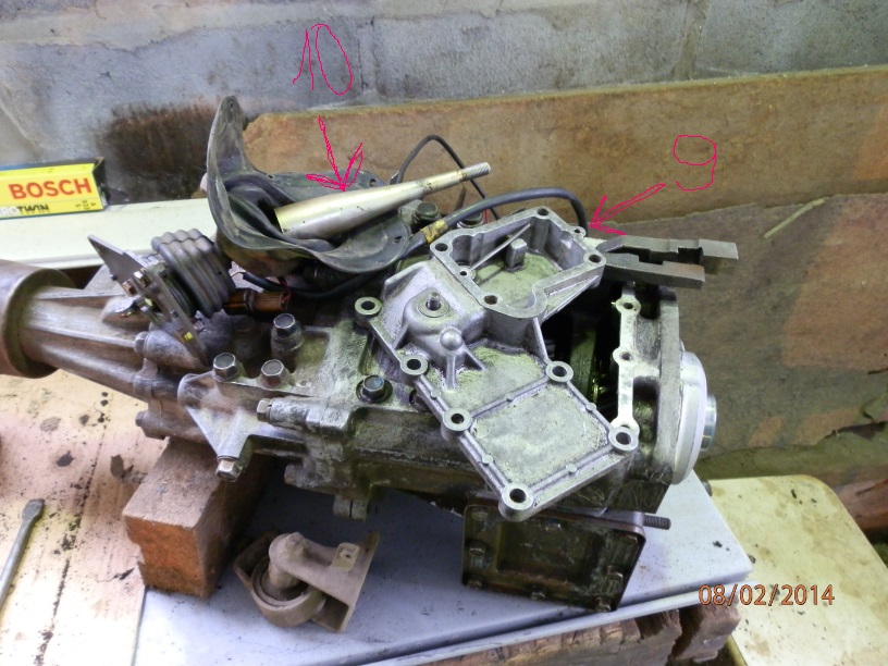

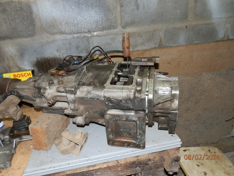

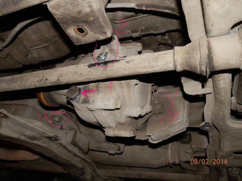

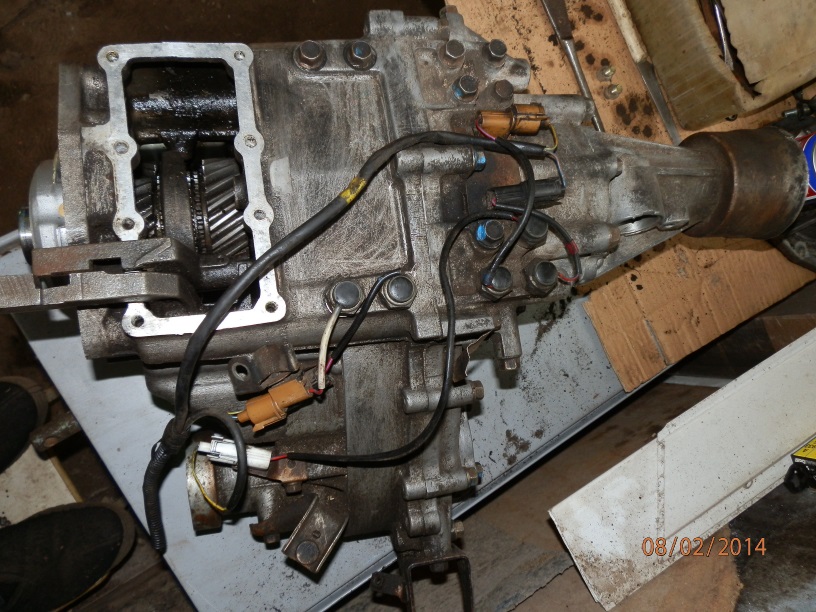

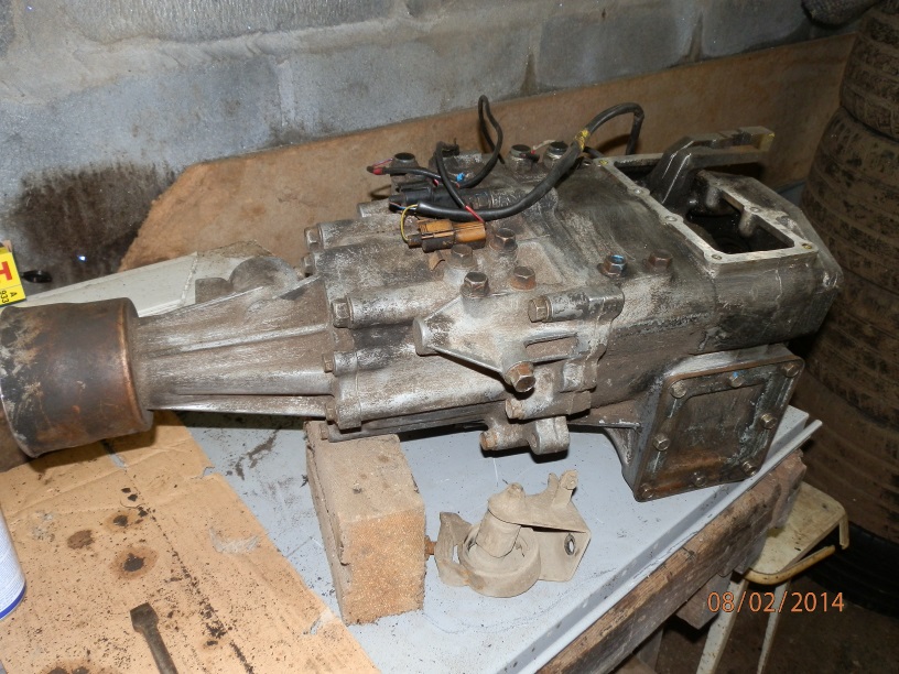

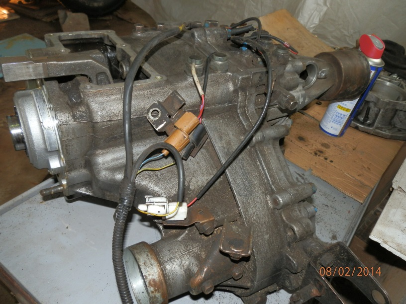

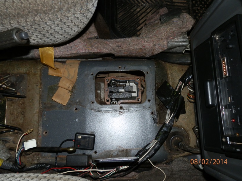

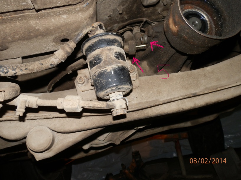

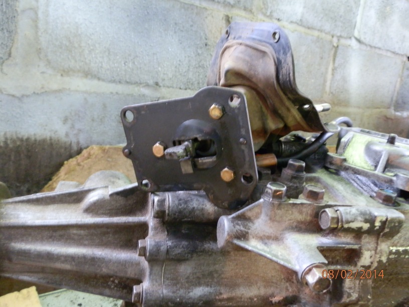

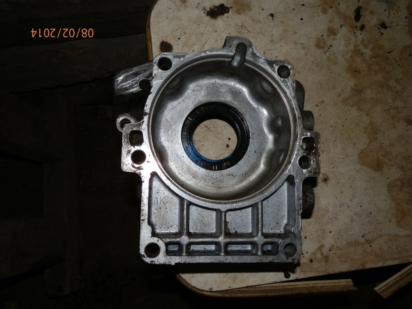

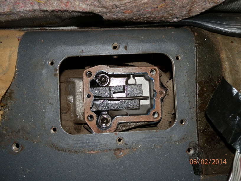

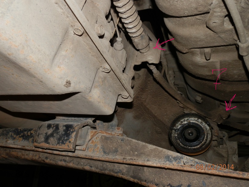

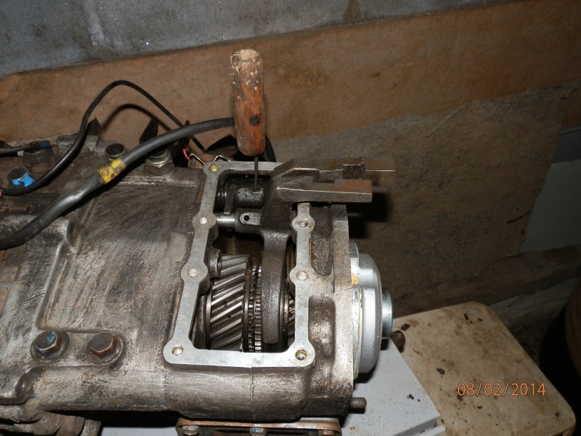

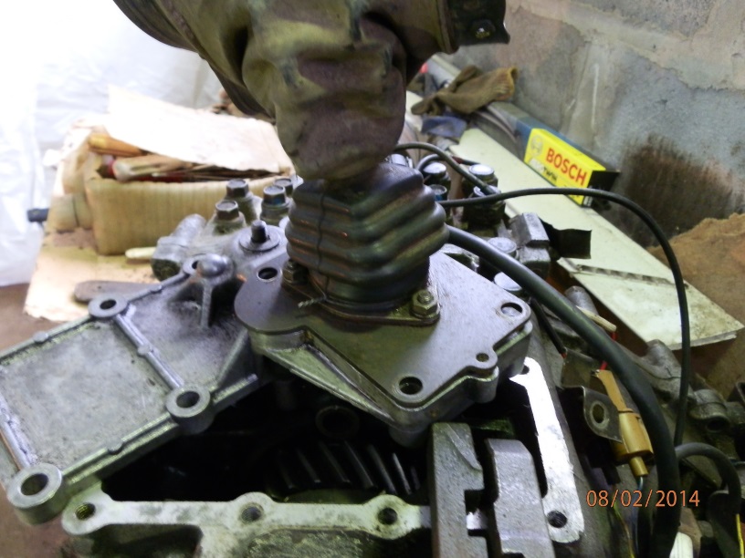

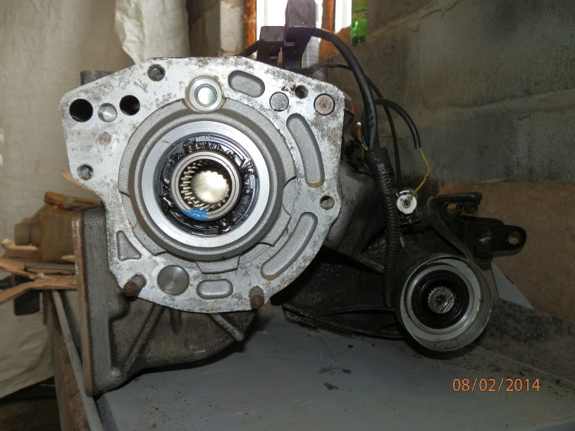

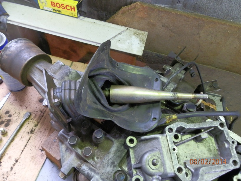

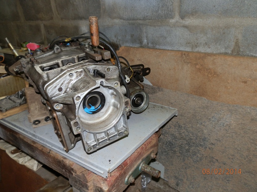

Привет братья ПАЙДЖЕРОводы. Решил внести свой небольшой вклад в создание форум - книги по ремонту, может кому будет полезна моя инормация. Прочитав всю ветку, понял, что в основном описывается раздатка с мехКПП, а с автоматом инфы поменьше, они хоть и очень схожи, но есть изночительные различия, хотя их и не много. В моем случае PAJERO II 93 гв 6G72 12кл 4АТ SUPER SELEKT леворульный коротыш. Основное различие в кулисе КПП, на механике отсутствует трос селектора рычага переключения, который сильно мешает при демонтаже раздатки, а так как на автомате отсутствует рычаг корбки КПП, то для снятия раздатки штифты вилок кулисы выбивать не нужно, это потребуется только для разборки раздатки. И отверстие в кузове под кулису раздатки меньше чем у механики ( если я не ошибаюсь).
вид спереди

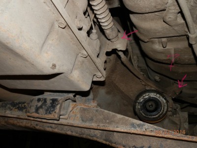

вид спереди
вид из салона авто
вид из салона авто
лючок маповат - особо руками не разгуляешся.
1-пробка сливная, 2-место крепления рк, 3-противовес, 4-крепление кпп к лонжерону.
5- привод и трос спидометра

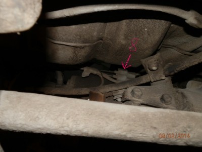

7-крепления троса селектора включения передач АКПП
8-разъёмы датчиков раздатки

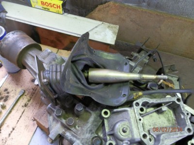

9-крышка кулисы раздатки, 10-рычаг переключения раздатки
Рычаг-вид снизу
Рычаг-вид снизу
вид сбоку
вид сбоку

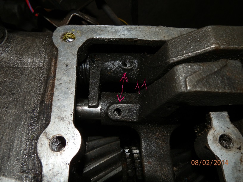

11-отверстия для штифтов вилок кулисы

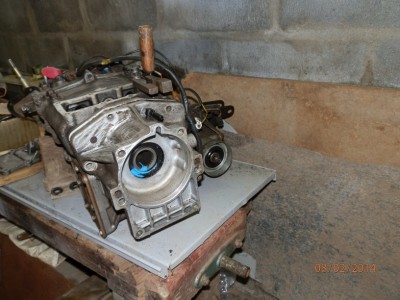

12-сальник вала АКПП находится в промежуточной муфте вид со стороны раздатки
вид со стороны АКПП
вид со стороны АКПП
гдето так она мне пришла с разборки
Последний раз редактировалось costazom 09 фев 2014, 23:47, всего редактировалось 1 раз.
