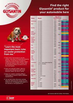

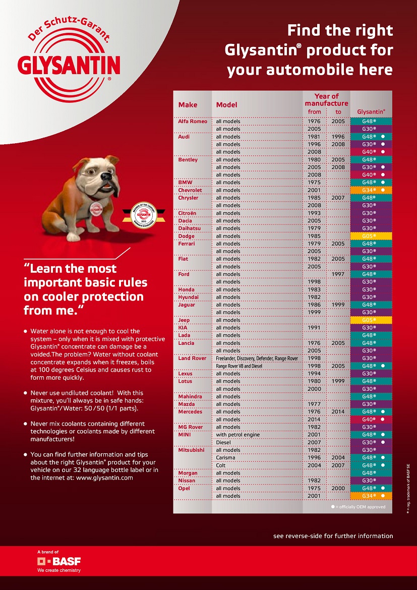

VAZ писал(а): Чтобы не забивать себе голову всякими ненужными мыслями, типа палёный, не палёный, залить гибрид типа G11 или G48, что практически одно и тоже любого нормального бренда, по бюджетнее наш Обнинский или Дзержинский, по дороже Комма, Мобил, Глисантин, но всё равно будет дешевле минимум в 2 раза, чем реальный оригинал Мицубиши.
зачем G48, если www.glysantin.de советует G30 ?

Это рекомендации концерна BASF. Одна только заява, что в Доджи и Джипы всех лет надо лить G05 не выдерживает никакой критики, G05 это один из самых древних Глисантиновских антифризов, который помимо силикатов содержит ещё и нитриты, какой смысл его нынче рекомендовать, его и купить уже непросто. ИМХО эти рекомендации не совсем точны. Gysantjn G30, это аналог карбоксилатного G12, безусловно в наш движок 4М41 его тоже можно лить, желательно с предварительной промывкой иначе особого смысла нет. Однако в оригинале, в эти движки лился гибрид типа G11, ну не совсем уже аналог европейских G11и G48, потому что у япов свои стандарты. Но по крайней мере ММС отвечал на запросы "трудящихся", что за неимением оригинального антифриза Мицубиши в 4М41 нужно лить именно гибрид типа G11. Про твой 6G72 я конечно утверждать не берусь, но про 4М41 в букварях именно так писали.
