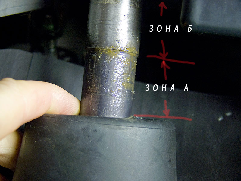

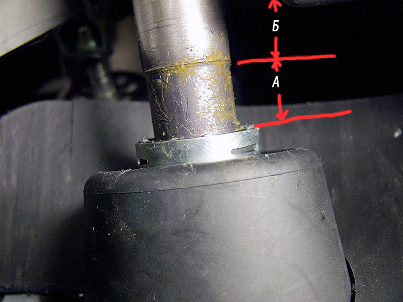

Значит, докладываю про диаметры рулевого вала.
Фишка в следующем:
На самом деле диаметра для установки блокиратора два!
На фото видно:
- зона А - диаметр 23,9 мм (м.б. 24)
- зона Б - диаметр 25, 4 мм (м.б. 25,5)
Резиновая втулка - подвижна. Если нажать пальцем, то она уходит вниз и, таким образом, зона А увеличивается. По всей видимости разные установщики ставят на разный диаметр блокираторы, отсюда и разнобой в моделях замков.
И все равно думаю: какой же блокиратор заказать? От же ё-к-л-м-н!

Вообще то замок ставиться как раз на оба диаметра
Заказывай тот который подходит
Примерка обязательна.

Я заказал (833 от "Флим")установщик мерял, дней через 7-10 будет.MPS-05 писал(а):Значит, докладываю про диаметры рулевого вала.

Отпишу и все решится.

Поставил.Подходит муфта 25.3-25.5kor.den74 писал(а):Я заказал (833 от "Флим")установщик мерял, дней через 7-10 будет.MPS-05 писал(а):Значит, докладываю про диаметры рулевого вала.

Длина замка 21.3
Во "Флиме" дали тел.номер установщика в Волгограде,выбирали из имеющихся у него разных муфт и замков,то есть номера комплекта конкретно нет.
С его слов муфта Гранд Чероки,а замок от Раф4,но не 100%,опять же есть варианты.
Короче, надо по размеру брать вышенаписанному,а не по марке или подбирать из имеющихся,как в моем случае.

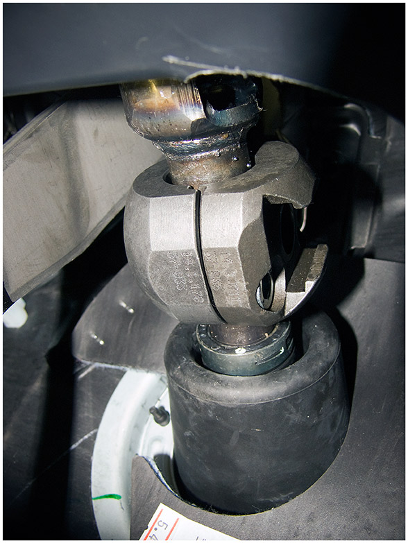

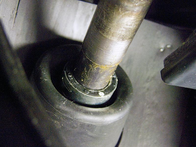

Значит, докладываю!
С показом!
Ну, вот так у меня поставлена муфта.
