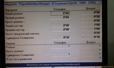

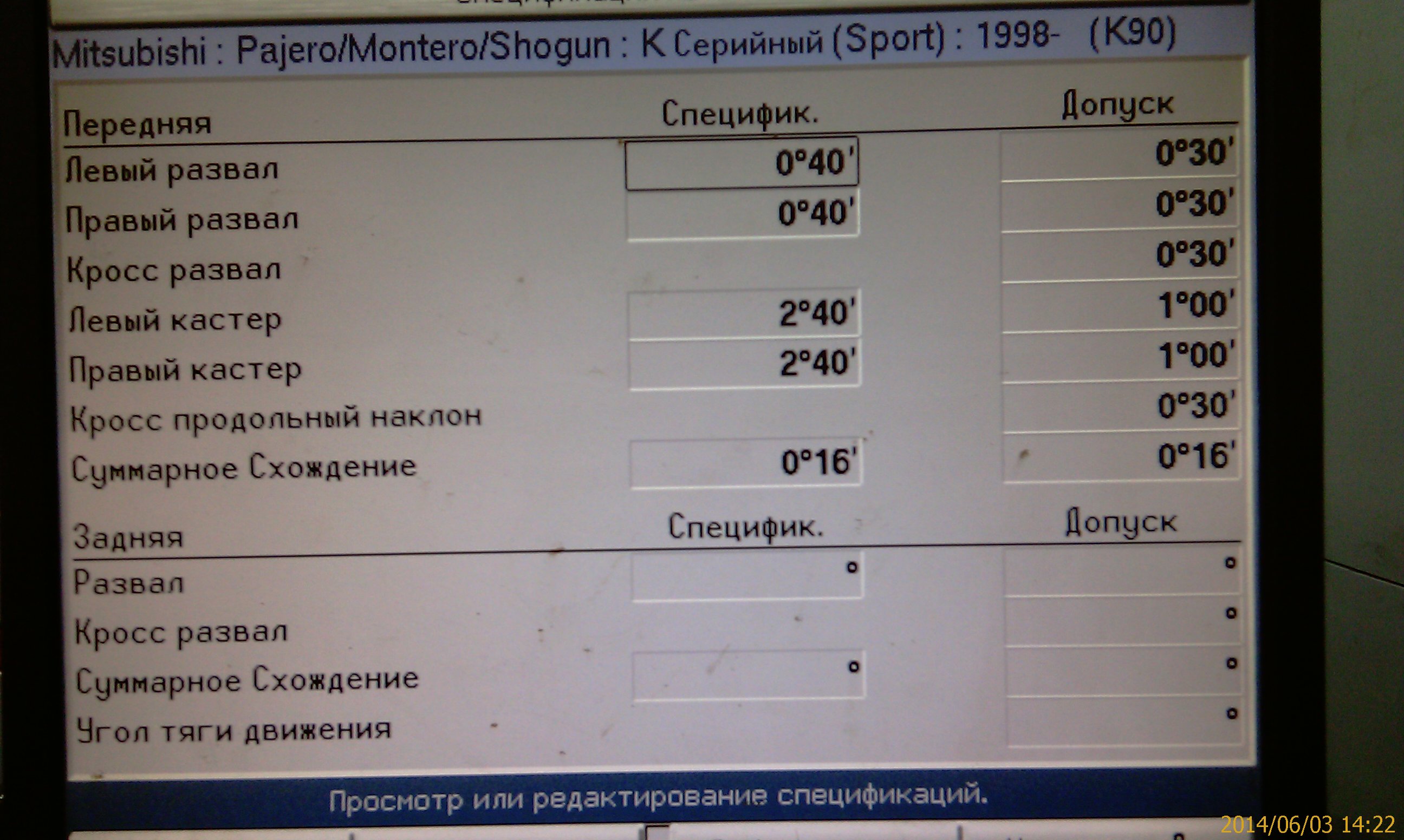

На предыдущем ТО-7500 попросил механика ОД смазать рег.болты, на что получил ответ, что эта процедура проводится только одновременно с регулировкой самого развала-схождения. Вопрос: на САМОМ деле это ТАК?
Далее: я говорю- давай проводим-проверяем эту самую регулировку.
Механик включает свой комп и собирается приступить к ...
Я заинтересовался параметрами регулировки.
А там
параметры авто серии 1998г. , прошлого века. Я засомневался в правильности дальнейших намерений мастера ОД. Отменил эту задачу. Теперь она встала передо мной вновь. Как быть?
Что делать? Подскажите, други, плиз
Не пинайте сильно, ежели это уже где то обсасывалось. На очередное ТО уже завтра рано( в 05-00) еду к ОД, который "живёт" не в моём городе.
А там
С уважением, Александр.

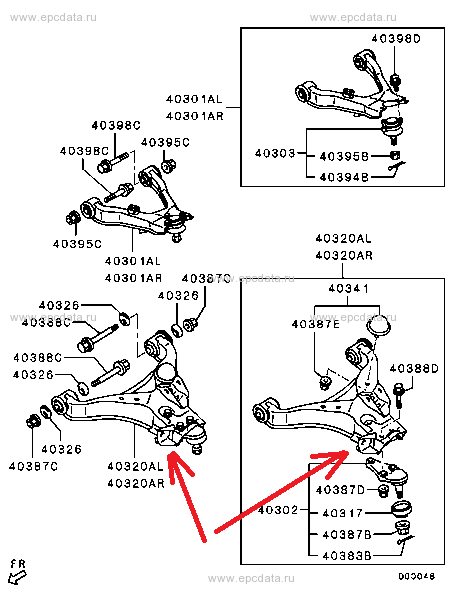

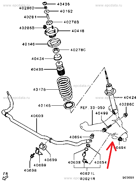

Может кому будет интересно, в другой теме писал.
Рычаги на PIII и PIV одинаковые, кроме отверстия для крепления стабилизатора.
На рычаге от PIII рассверлить сверлом на 14, и загрунтовать со смазкой чтоб не было ржавчины.
Все. А разница в цене почти в 2 раза.

Сверлить наверное на точном станке надо иначе центровка отверстия нарушится?
AndyP
- Сообщения: 43
- Зарегистрирован: 22 апр 2015, 10:52
- Откуда: Almaty
- Поблагодарили: 3 раза
Re: про подвеску.( закисание рег. болтов)
Там не сверлить а рассверливать. Отверстие есть на 12 по моему а надо 14. Нужна твердая рука и все. Я шуруповертом рассверлил.

это отверстие какой глубиной в рычаге? т.е. толщина металла там какая?

разница новых рычагов или с разборки? на экзисте глянул, разница 1000руб., код ваших рычагов можно?AndyP писал(а):Может кому будет интересно, в другой теме писал.
П4 07 4М41 АКПП
AndyP
- Сообщения: 43
- Откуда: Almaty
Блин ребята, ну посмотрите на рычаг. Толщина металла 2мм примерно.AdB0kaT писал(а):это отверстие какой глубиной в рычаге? т.е. толщина металла там какая?
Это ухо с отверстием приварено к рычагу.

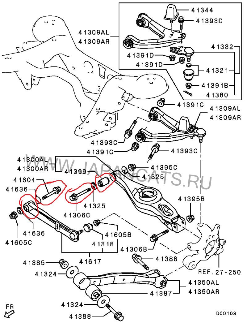

Подскажите, пожалуйста, перечень запчастей подлежащих замене при закисании болтов. Или ткните на ссылку. Поиском не нашел. Спасибо.

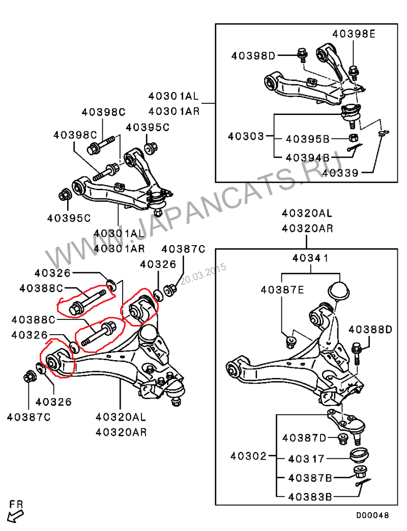

[quote="goodguykz"]Подскажите, пожалуйста, перечень запчастей подлежащих замене при закисании болтов. Или ткните на ссылку. Поиском не нашел. Спасибо.
это то что относится к замене развальных болтов, и сайлентблоков, если будешь резать и выжигать, я шайбы и гайки не заказывал свои нормальные. В придачу заменил шаровые и седло под пружины и установил проставки.

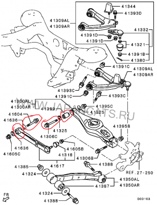

Хотел бы подытожить и попросить старших и опытных товарищей проверить мой список. Итак, для задней подвески, запчасти нужны следующие:
1. 4113А053 - болт, 4 шт
2. 4117A025 - рычаг, 2шт,
3. MR374672 - сайлентблок, 2 шт
4. 4013А097 - шайба, 8 шт
5. 411А187 - гайка 4 шт
Спасибо
Спасибо
