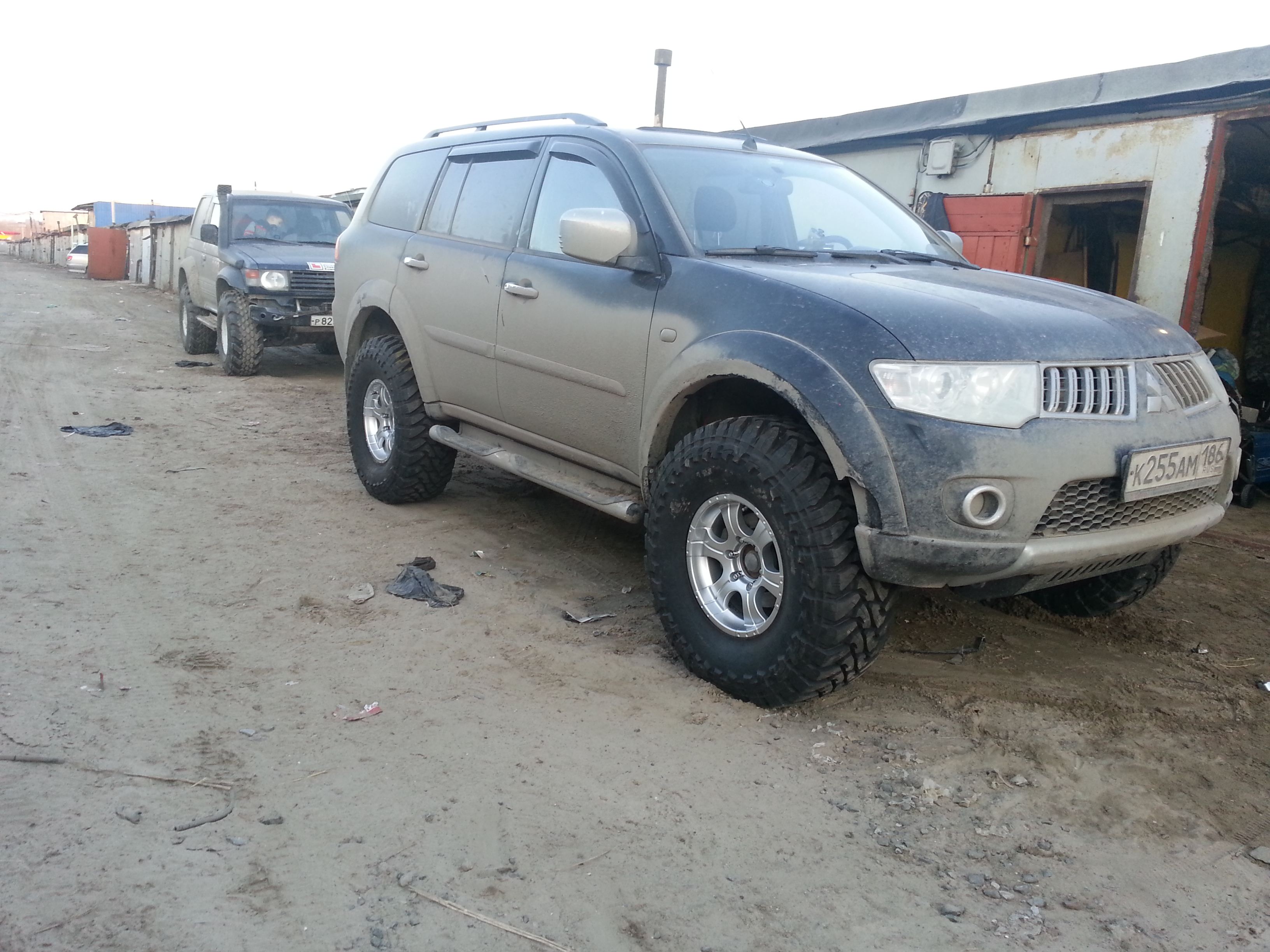

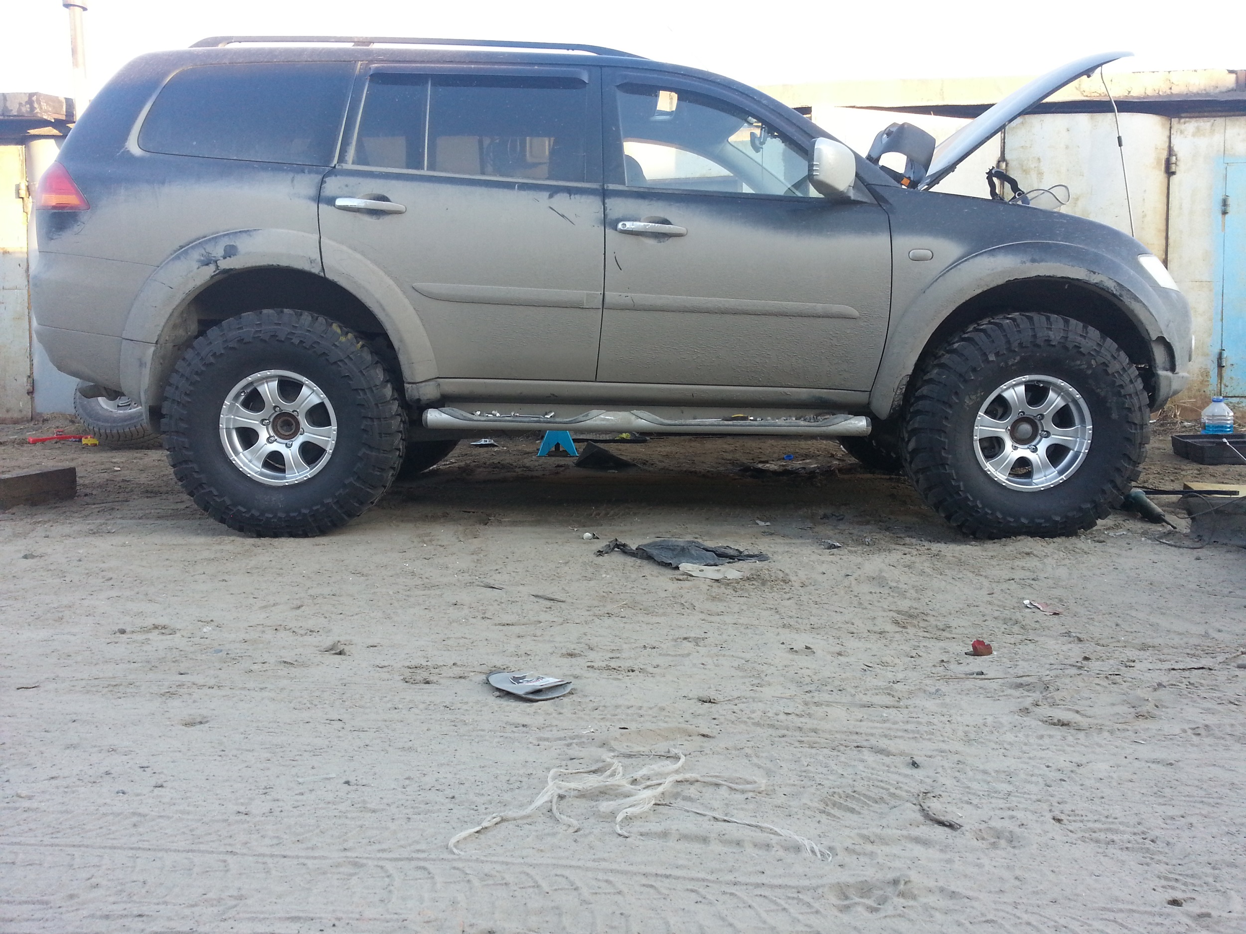

Toyo Open Country MT 315/75/16 Диски К&К Байконур

sanches86 писал(а):Toyo Open Country MT 315/75/16 Диски К&К Байконур
красава! нигде не подтирает?
конечно подтирает ::-D: везде ::-D:
Походу это примерка :) "скока резать"

Свят писал(а):
Нет это уже не примерка, в задних арках ничего не резал. Все как в стоке. В передних выбросил локер, брызговики, отрезал нижний край бампера см 4 , и полностью отрезал сварной шов в задней части арки. На пересеченке еще не катался, но искусственно диагональ пробовали делать.

Ну при таком раскладе кузовня еще аукнется.
Тьфу тюфу конечно....
Но места реально, вернее нереально мало вокруг колес....

как поживает бачок омывателя штатный ? ;)

этот шов срезан у всех элек и новых спортов кто ездит на колесах больше 33 дюймов. Пока о каких либо проблемах с этим не слышал, если будут проблемы скажу.
Места кажется мало, потому что снаружи ничего не обрезалось и не снималось, вырезали внутри арки только. Лифт минимальный, если будет необходимо, есть куда добавить.

МШУ писал(а):как поживает бачок омывателя штатный ? ;)
Бачек поживает нормально, а моторчик пришлось перенести, посмотрим как будут уживаться.
Диски +20?

Да +20 меньше нельзя, будет за стаб задевать, больший вылет - больше резать.
