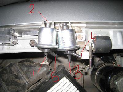

Re: Не включается передний мост
Помогите разобраться с подключение трубок.На фото выходы с клапонов подписал цифрами.
1) Там филтр должен быть
2) Верхний шланг с тройника
3) Боковой с тройника
4) не знаю(щас доключено на Муфту включения переднего моста)
5) не знаю (не знаю как называется).
Интересуют выходы 3,4,5.
3 и 4 идут на муфту с одной и другой стороны.
Третий вроде на тройник с боку должен подключаться.
Товарищи выложите подключение оригинальных клапанов если не трудно.Посмотрите од капот и наишите очень нужно.
Заранее благодарен.
Заранее благодарен.

ma03
- Сообщения: 326
- Зарегистрирован: 20 ноя 2007, 21:53
- Откуда: Москва, СВАО
- Поблагодарили: 6 раз
В теме все есть. Посмотри гдето в 48 страницах это обсуждалось, и описывалось и давалась ссылка на саму пневмосхему в районе 20-х страниц.ewgenij2 писал(а):Третий вроде на тройник с боку должен подключаться.
Заранее благодарен.
