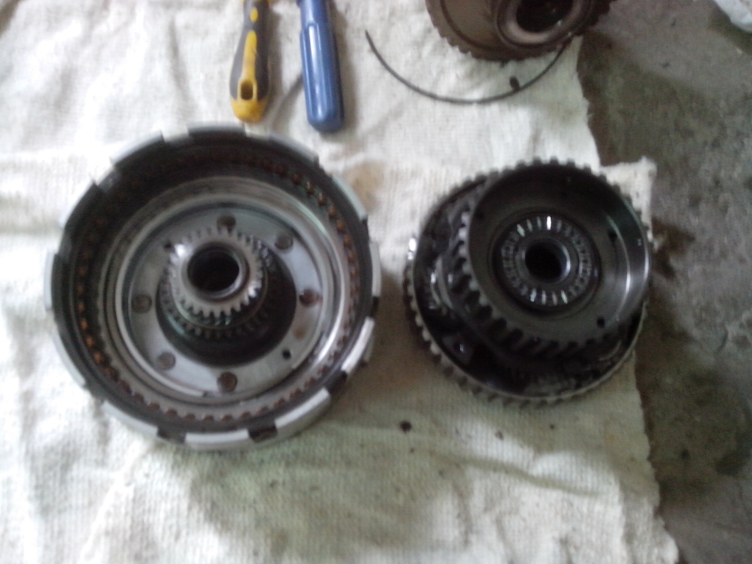

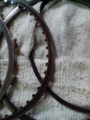

Также в пакете фрикционов данного суппорта деформировался верхний (несущий) диск фрикциона, в следствии чего износился не равномерно фрикцион под ним, начал аж метал точить. На фото видно верхний диск
Правда пробовал фотать деформированный диск, на фото не видно его деформации, но хорошо видно как износился фрикцион (фото ниже)

Re: автомат Миника ... беда-беда-огорчение
Фото отчет постараюсь сделать полным, с названием деталей. правда я сам половину не знаю
, тока те что в каталогах написаны.

А этот сломанный стакан алюминиевый? или алюминий можно на сталь наплавить? Если стальной тогда уж латунь наплавлять.Xatab_M писал(а): Сегодня придумали один вариант по восстановлению суппорта, на плавить алюминий и отдать токарю чтоб проточил.
Но прежде свозим токарю и узнаем сможет ли он туда подлезть...
По моему подлезти можно, если смекалку проявить(резец специально для этого изготовить), а можно попробовать заклепы высверлить и целиком этот стакан изготовить, по фото мне конечно трудно судить, вживую не видел, можно-нет там сзади подлезти, что-б обратно заклепать.

idled писал(а):А этот сломанный стакан алюминиевый? или алюминий можно на сталь наплавить? Если стальной тогда уж латунь наплавлять.Xatab_M писал(а): Сегодня придумали один вариант по восстановлению суппорта, на плавить алюминий и отдать токарю чтоб проточил.
Да, чего то я его сзади не сфотал. Стакан этот из алюминия, сломанная часть тоже, в середину приклепаны стальные детали сзади клепки доступны. Вариант с изготовлением по моему дороже выйдет, я уже приценился, на amayama он стоит от 7тр.

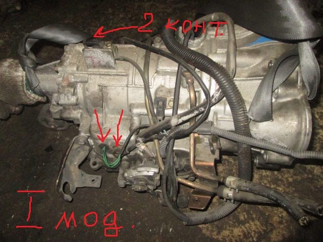

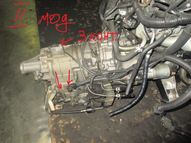

Добрый день еще раз обращаюсь за помощью по АКПП для Миника вопрос вот в чем у меня Миник Pajero Mini - комплектация MRGF DUKE (Turbo), 4FA/T номер кузова H58A-0123638 год 2000 4wd нашел коробку по маркировке V4A12-1-CGS,R4A12-1-CMS но есть 2-е модификации с разным количеством контактов на акпп на одной модификации 2 на другой 3 подскажите плизз какой же все таки на моем минике может в курсе как определить по имеющимся данным?
- Programmer
- Сообщения: 290
- Зарегистрирован: 10 мар 2008, 14:52
Подойдет любая из этих коробок.
Только первая (более старая) подойдет к твоей машине без переделок,
А вторая (более новая) провода придется чуть подербанить, и два датчика старые оставить
(зеленые провода выходят не отдельно а вместе с соседним жгутом)
см 2,4 пост
http://pajero4x4.ru/bbs/phpBB2/viewtopi ... &start=705

Да, два внешних датчика холла со своими разъемами от старой коробки и дербанилась колодка где два зел провода от датчика температуры.
Плюс взял от старой трубку маслосъёмного щупа ( у новой по другому изогнута была ) меняется без колхоза
