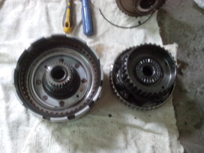

Также в пакете фрикционов данного суппорта деформировался верхний (несущий) диск фрикциона, в следствии чего износился не равномерно фрикцион под ним, начал аж метал точить. На фото видно верхний диск
суппорт с фрикционами с лева, планетарный механизм с права
Правда пробовал фотать деформированный диск, на фото не видно его деформации, но хорошо видно как износился фрикцион (фото ниже)
фрикцион по середине
