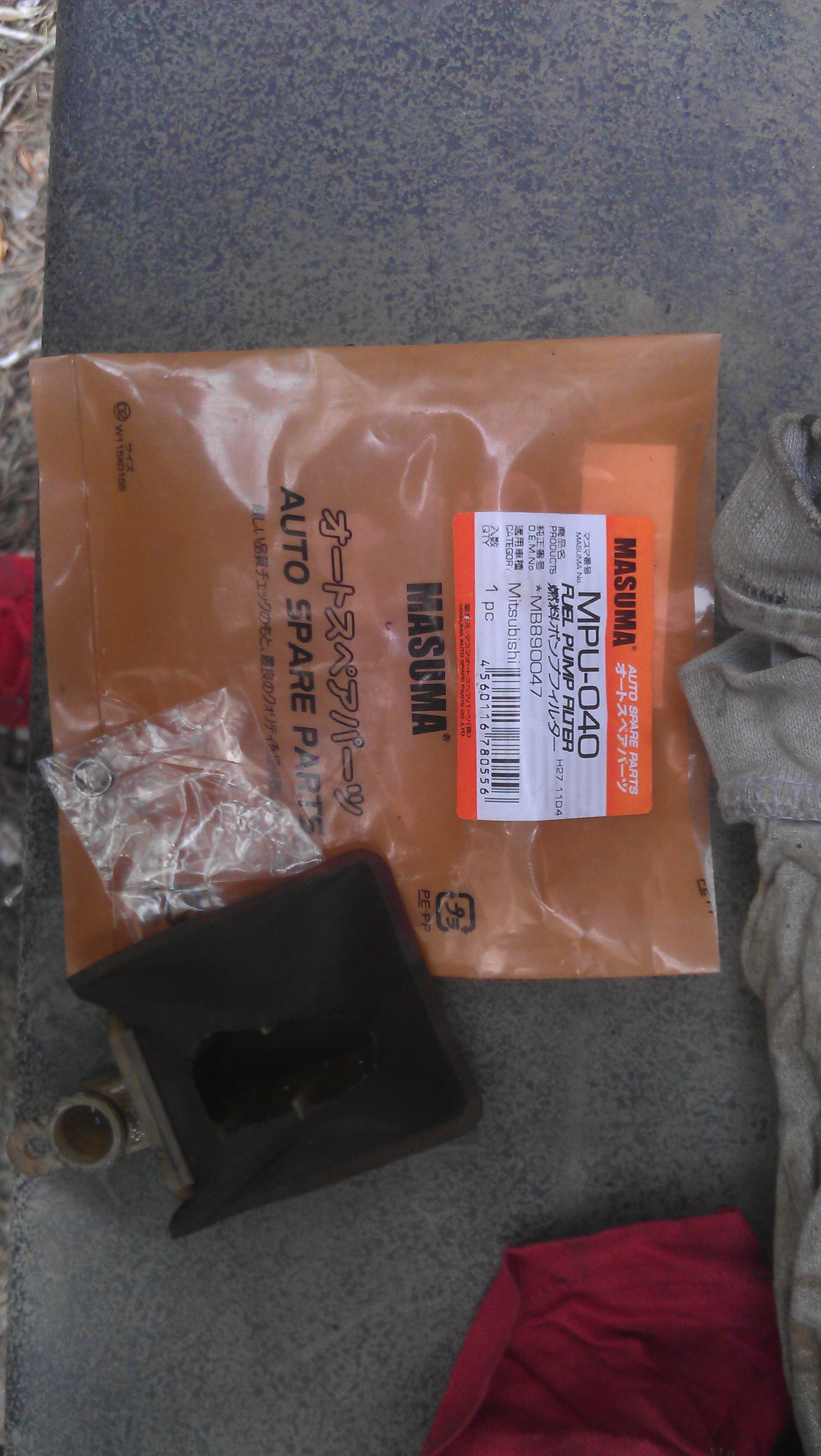

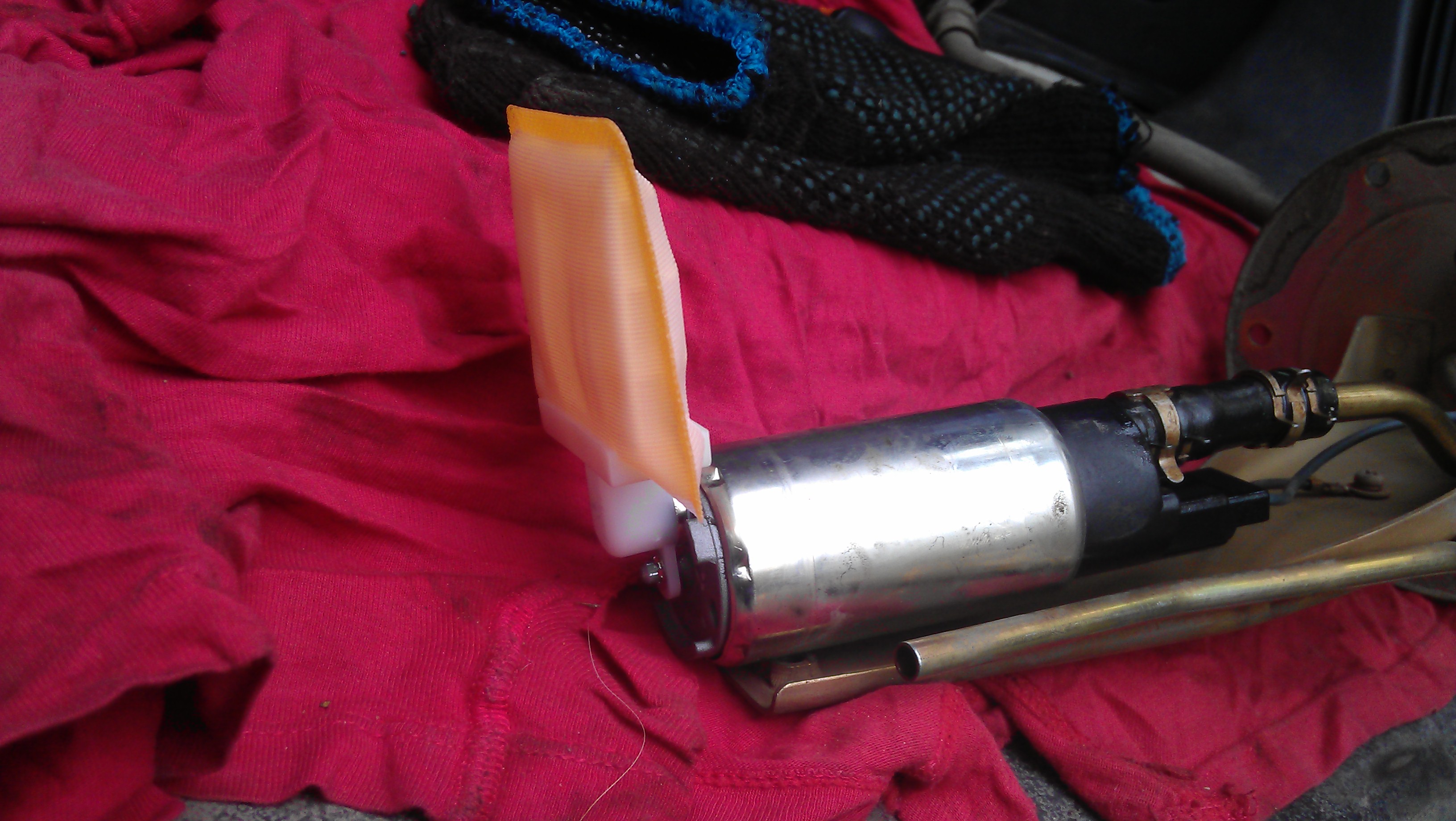

Если сетка не дырявая, не скорченная, можно просто промыть и оставить старую, она на полётные характеристики не влияет...Dulles писал(а): Ну ладно, придется все остальное прикупить.
Только не вздумай ВАЗ-овскую ставить, иначе её протрёт со временем...
Уж если что, то из заменителей бери такого плана как на фотке, чтоб посадочное место было сбоку.

Протрёт чем? Сетка до дна бака не должна доставать, или нет?dvm99 писал(а):Если сетка не дырявая, не скорченная, можно просто промыть и оставить старую, она на полётные характеристики не влияет...Dulles писал(а): Ну ладно, придется все остальное прикупить.
