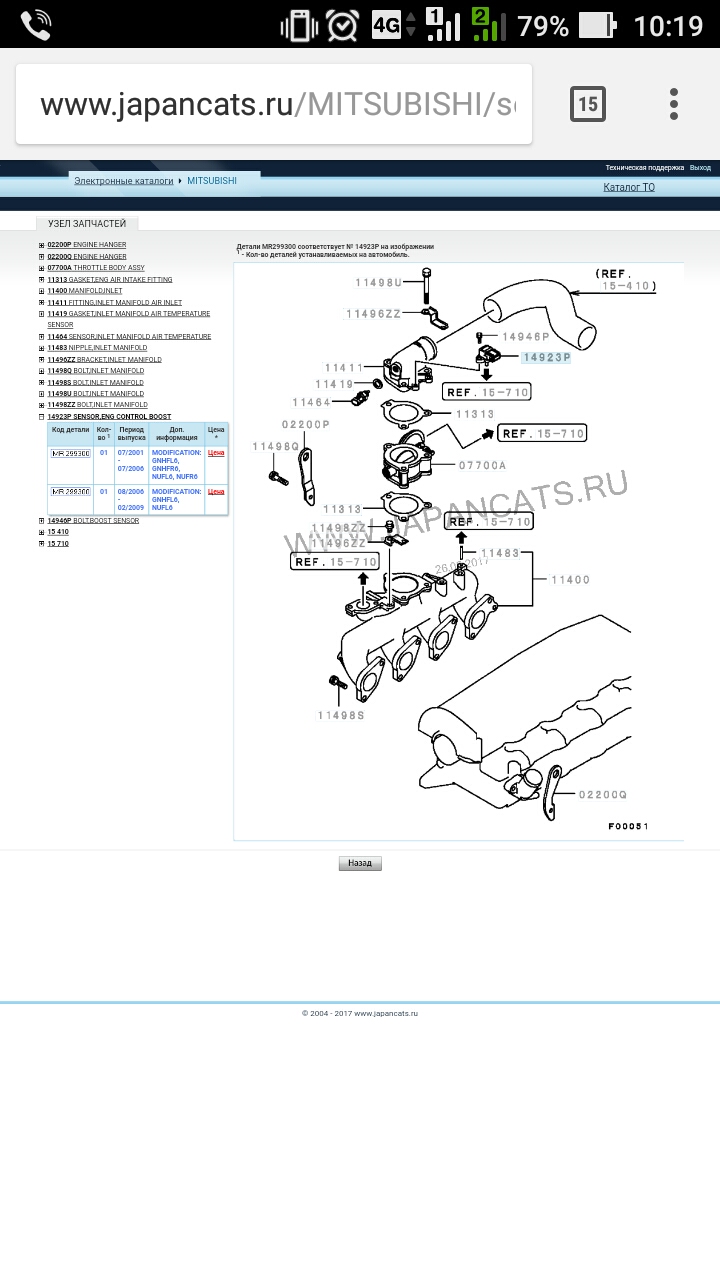

"и датчик буста, который висит на дроссельной заслонке"
Датчик буста висит не на дроссельной заслонке, а на интрекулере у моторного щита.
На дроссельной заслонке висит датчик положения дроссельной заслоки.

Я думал датчик буста- это датчик наддува ,шланг к которому идёт с впускного коллектора и находится он за интеркуллером на панели моторного отсека??Заблуждаюсь?

Front44 писал(а):Я думал датчик буста- это датчик наддува ,шланг к которому идёт с впускного коллектора и находится он за интеркуллером на панели моторного отсека??Заблуждаюсь?
я вас удивлю их 2 :=-O:
mr 299300 mr 577031
Я же на тему с партномером ссылку даже дал, видимо даже не посмотрели. Оба.

Хммм...
Действительно пишут что буст сенсор. Надо у себя посмотреть что это за сенсор и откуда он берет этот буст. И, самое главное, нахрена их 2 0_0

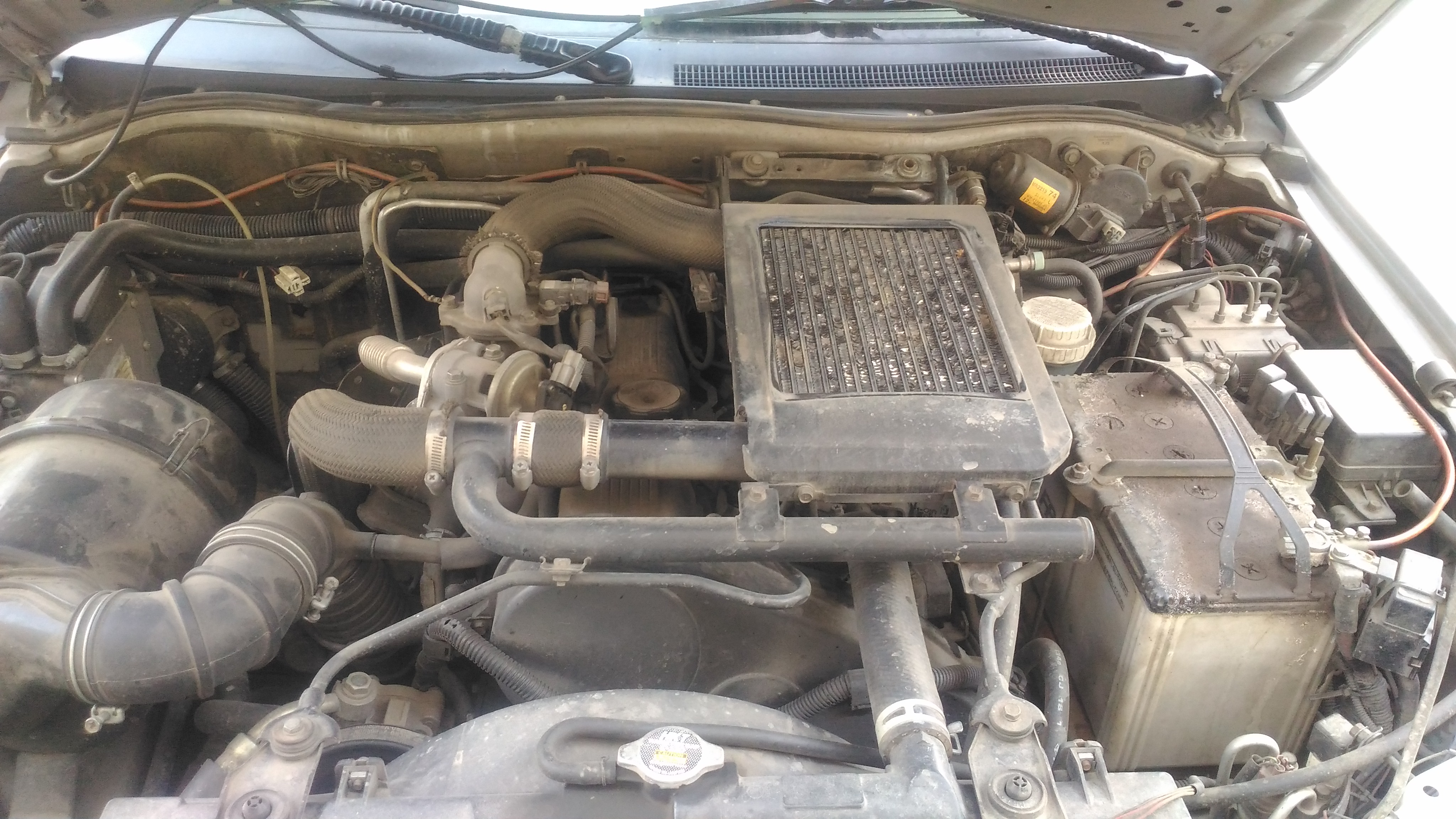

duratrak
Дай фотку под капотом твоего 133.

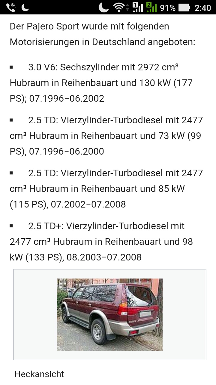

Сообщение flamer »
Обыкновенный ЭФИ 116лс восьмиклапанный с изменяемой геометрией турбины, да же вебасто как у меня стоит. И где здесь +17лс. А по ссылке на вику обзор выпускаемых машин и больше 130 при 2,5 это DID. Почитай здесь про 56 мотор

И какая информация отсюда? Да,выпускались 115(6),133(6) л.с. попадаются 99л.с. у тебя 3 позиция, если судить по твоим фоткам под капотом. А как происходила "эволюция" в моей ссылке с указанием систем впрыска.
