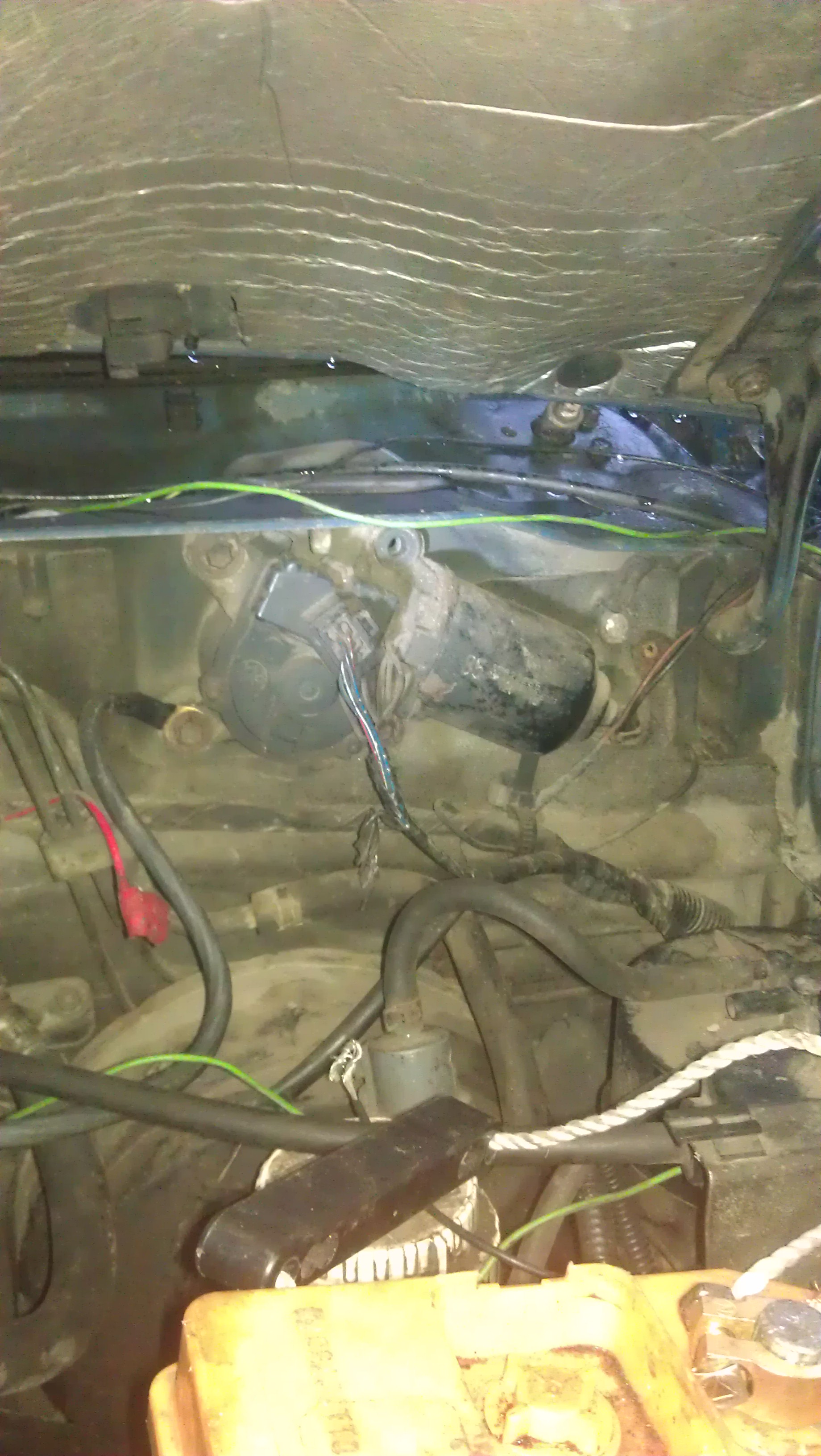

Re: Паджеро 2 - доведение до ума,ремонт ))
ни хрена не понимаю то с тачкой.....что это такое ? фото. Почему оно жужит как только повораиваешь ключ.....переводишь на вкл - перестает...
а что именно то?
мотор дворников?
мотор дворников?
да. этот моторчик ? это мотор дворников ? вот я пипец....рычаг просто не заметил то включился. с этим разобрались ))))
