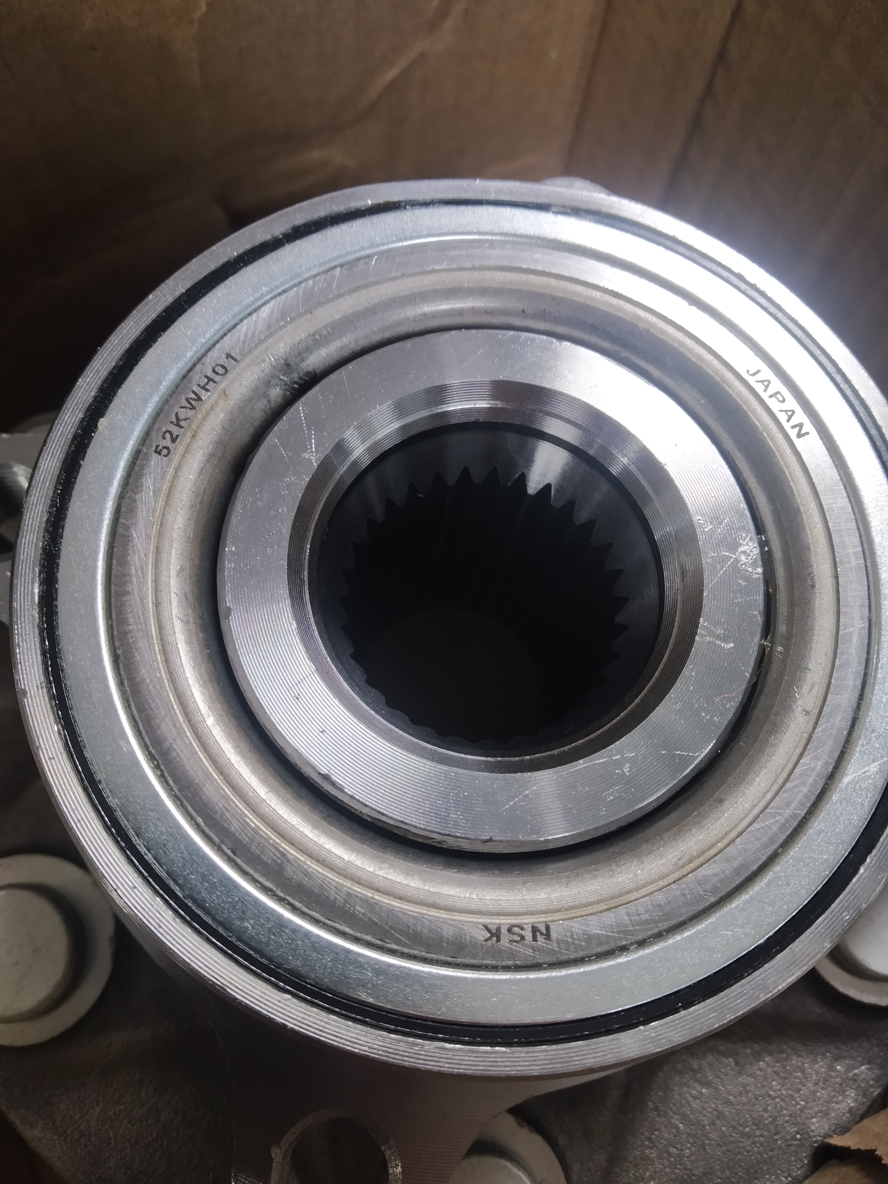

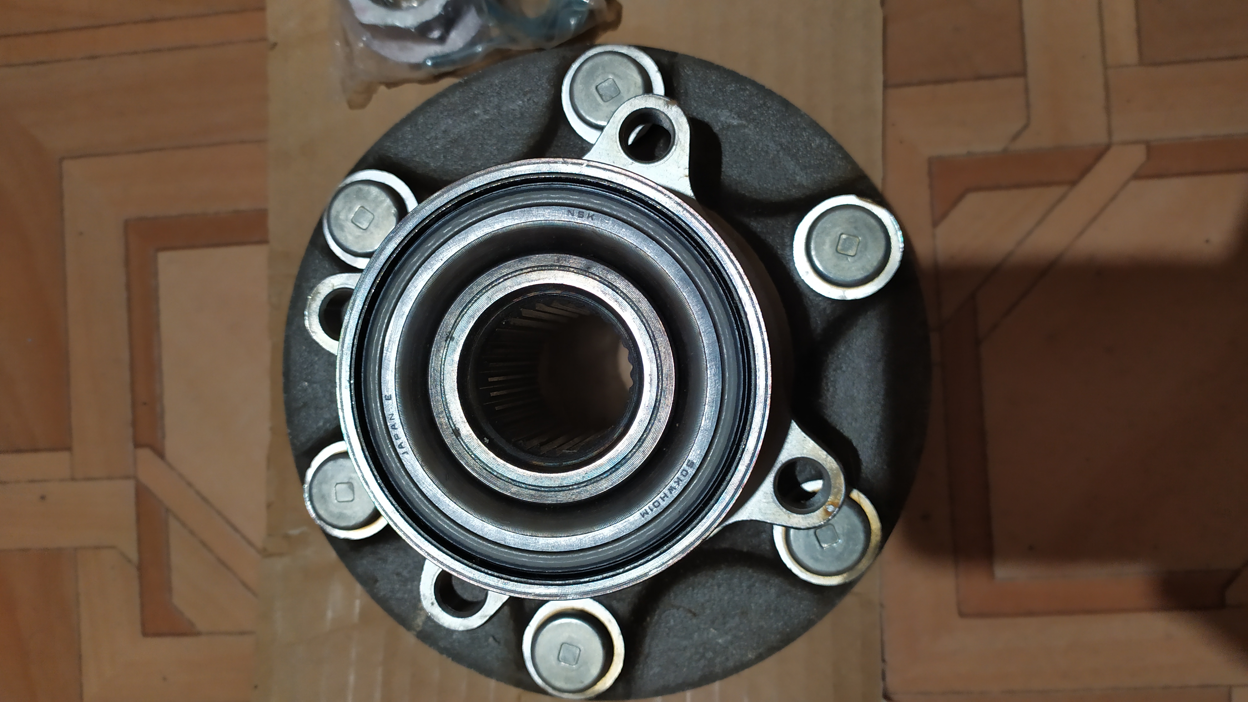

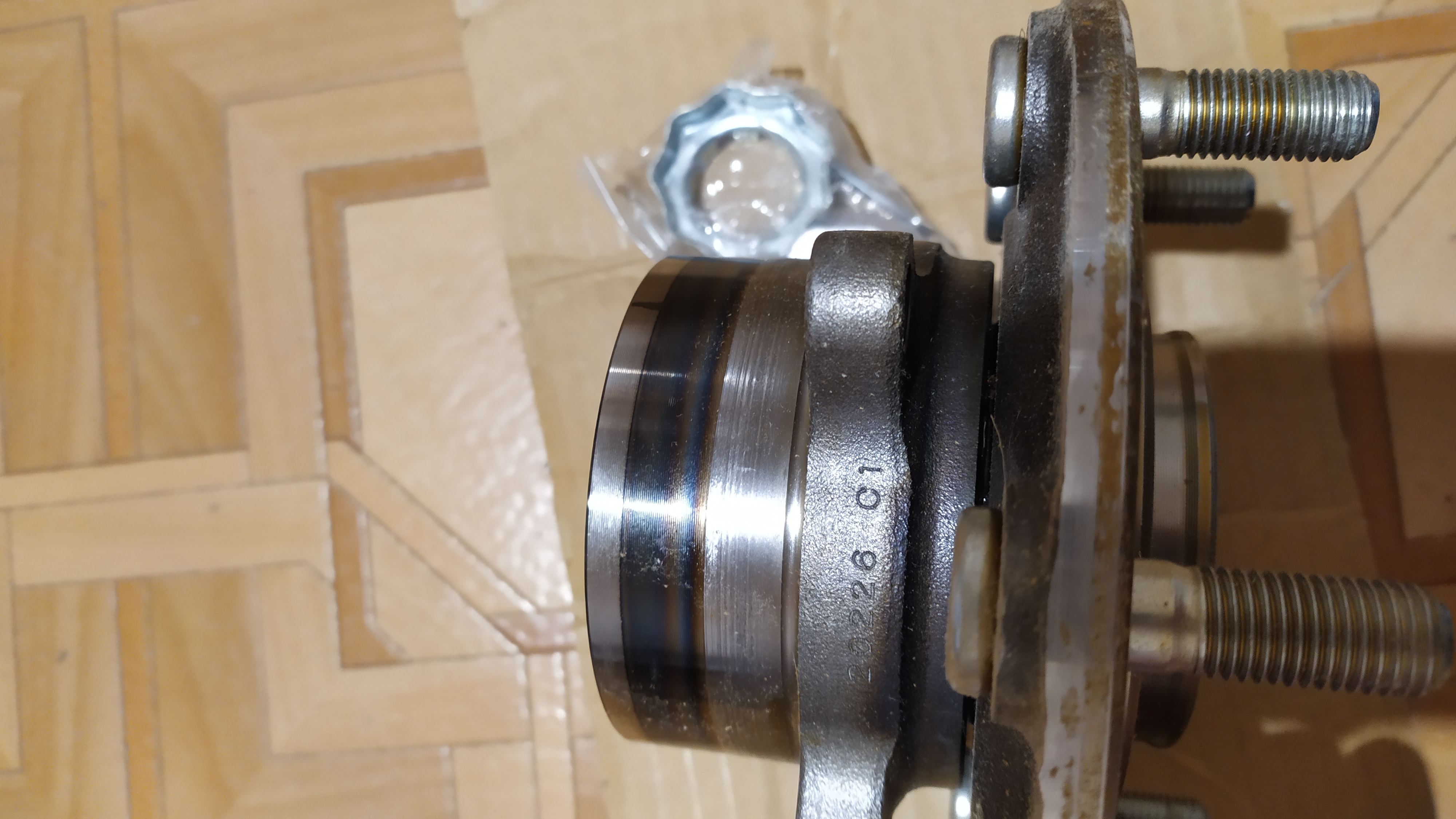

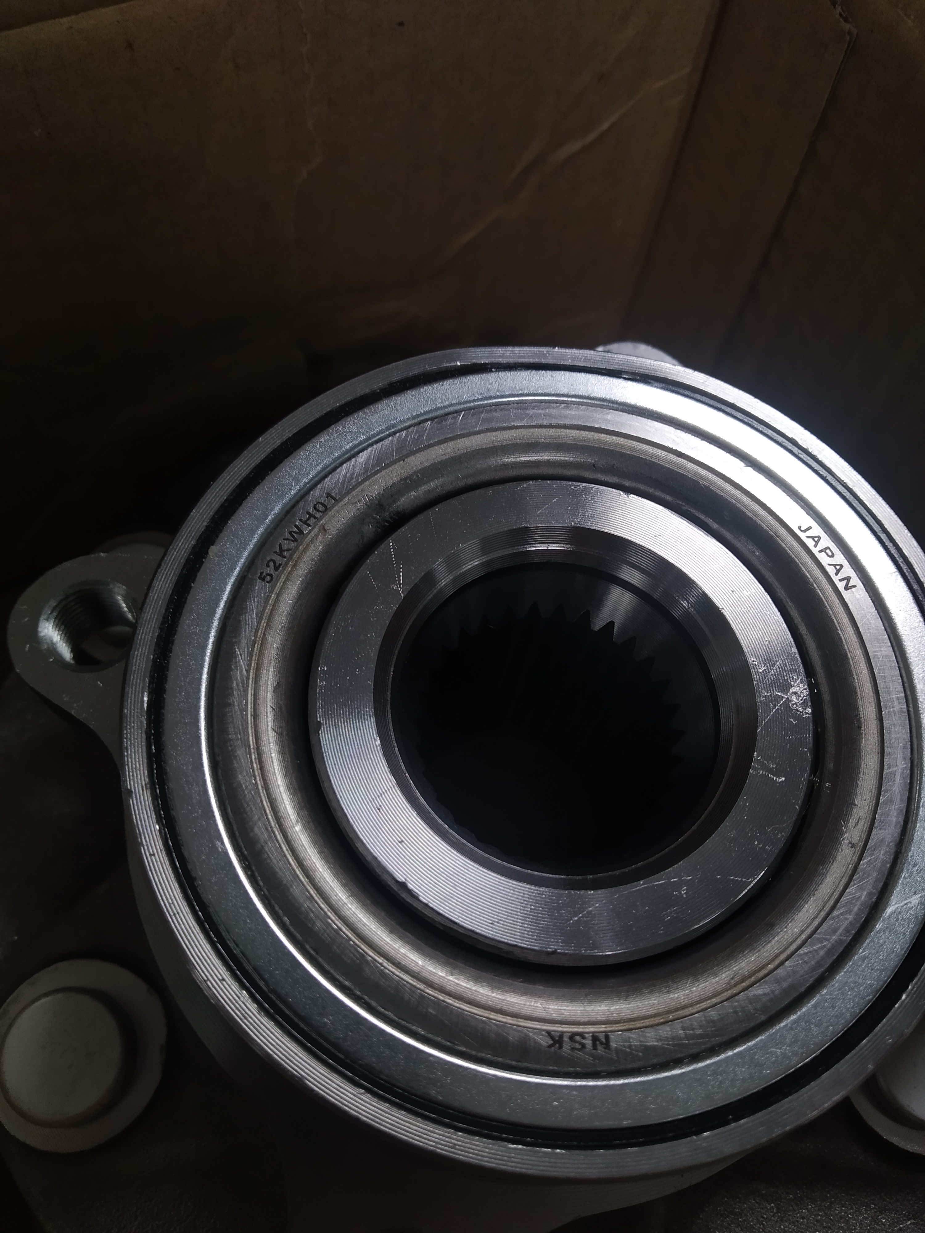

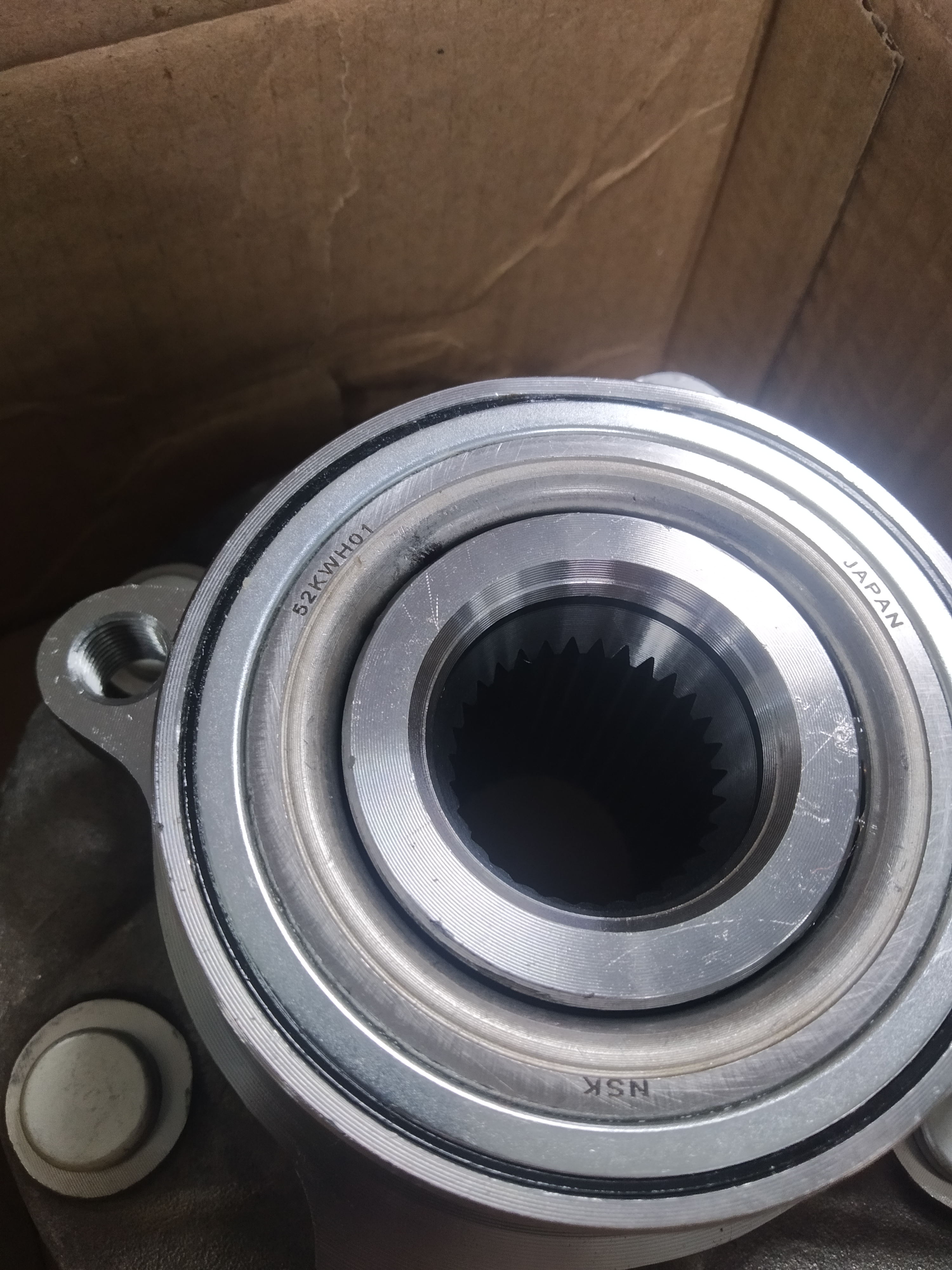

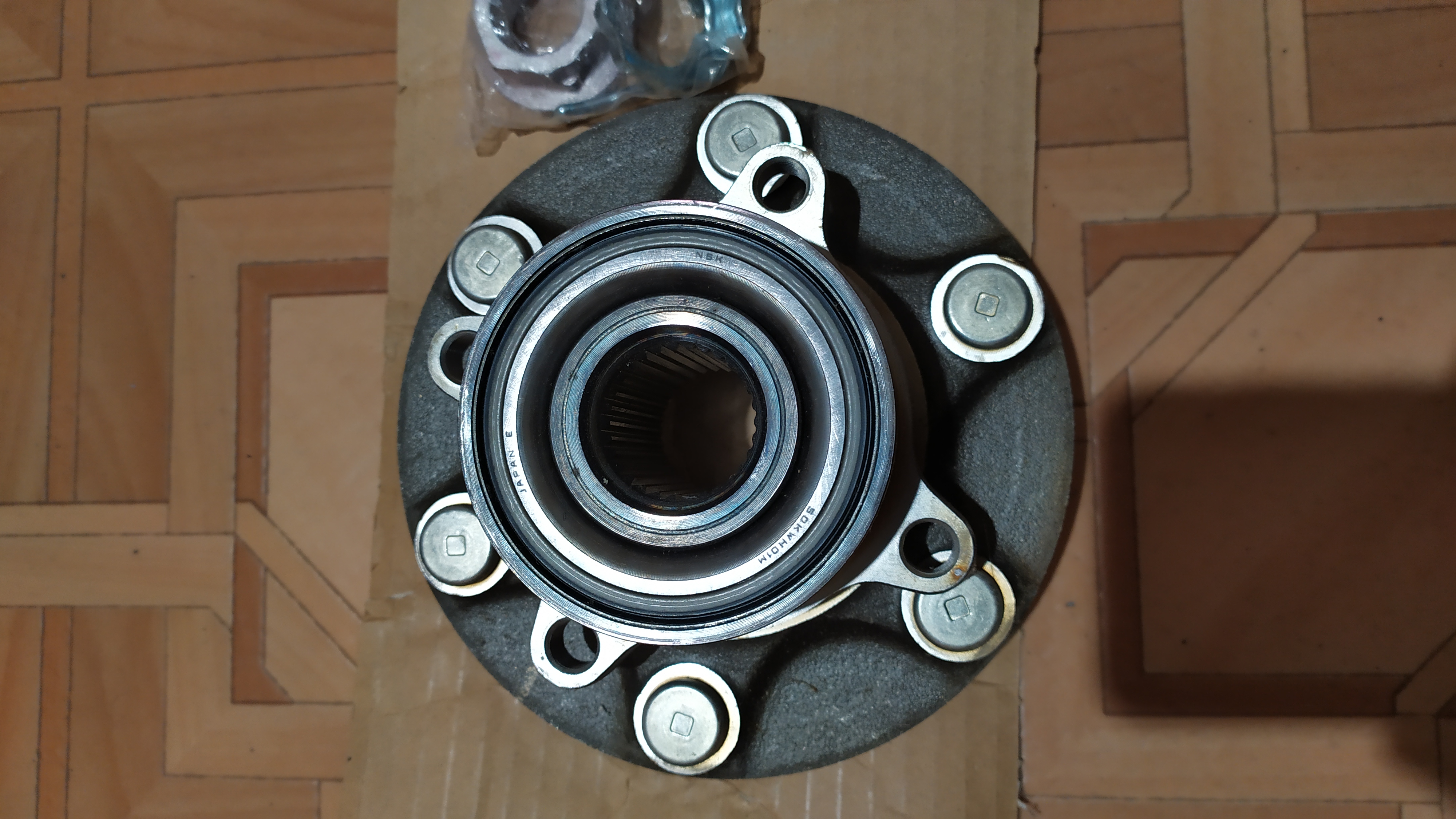

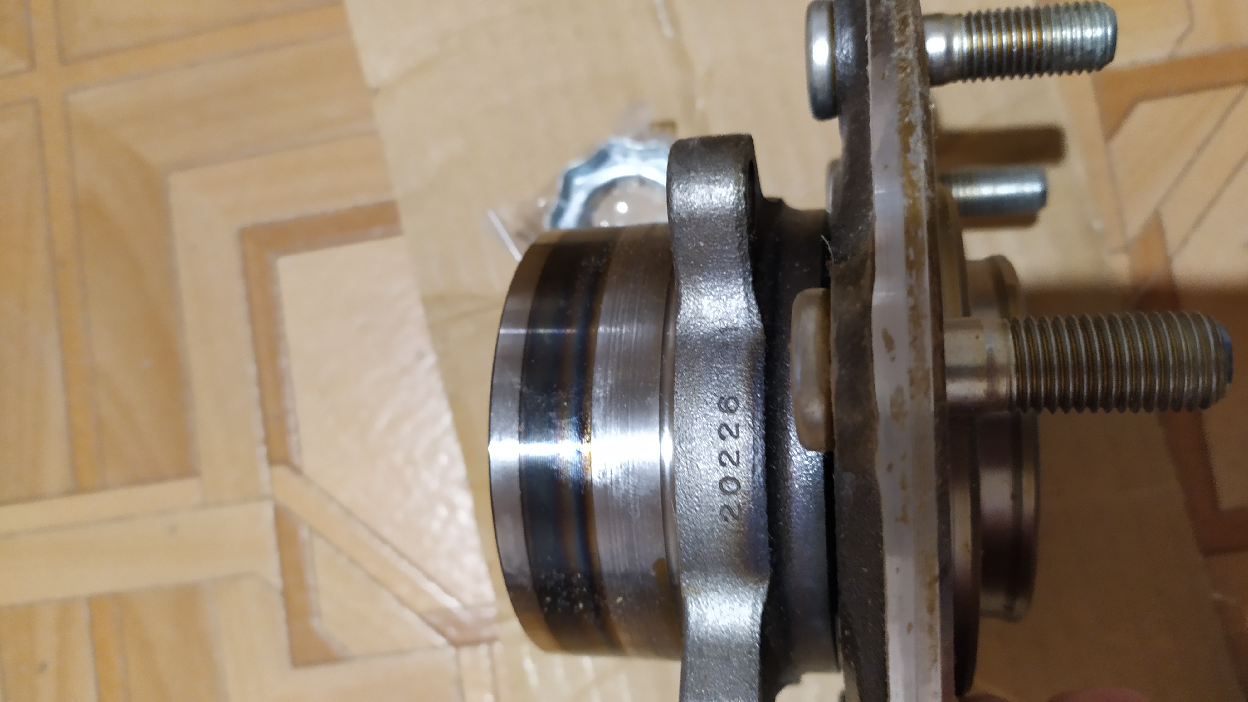

Здравствуйте! Всех с Новым годом! Спасибо за ответы. Информация для сведения и размышления. Заказал я ступицу у официалов не отправили, заказал у другого поставщика отправили, говорят что оригинальная, но есть сомнения в оригинальности, во 1-х снял родную ступицу у них маркировка гравированная, фото снизу, изначально в гараже я ее не увидел, дома при лучшем освещении увидел, мелкая аккуратная гравировка, во 2-х на той ступице которую купил есть маркировка но печатная, при трении не стирается но это не гравировка, но на боковой части ступицы надпись гравированная это видно на 2-3 фото. Старая ступица на 6-7 фото. У кого какие мысли есть??? Отпишитесь кто покупал оригинальные ступицы у официалов, маркировка на ступице гравированная была или нет?

Юрий1981 писал(а): Отпишитесь кто покупал оригинальные ступицы у официалов, маркировка на ступице гравированная была или нет?
А вот последний 2ой раз ступицу поменял уже я. Я вроде бы ее сохранил. Она должна быть оригинал, заказывали на дилере, то есть не заводская, а покупная.
Ступицы у нас разные и у меня задняя она. Если Вам нужно фото моей ступицы - через 7-14 дней(по выходным в гараже бываю) могу скинуть фото в ЛС.
У меня есть фото, позже выложу.
Не могу все же сказать оригинал это или нет. Моя задняя левая ступица, которую я заменил, имеет гравировку, а не печатные буквы.
Ступица сильно корродирована. В местах, где у вас гравировка - у меня ржавчина. Гравировка у меня в другом месте, может быть потому, что ступица задняя.

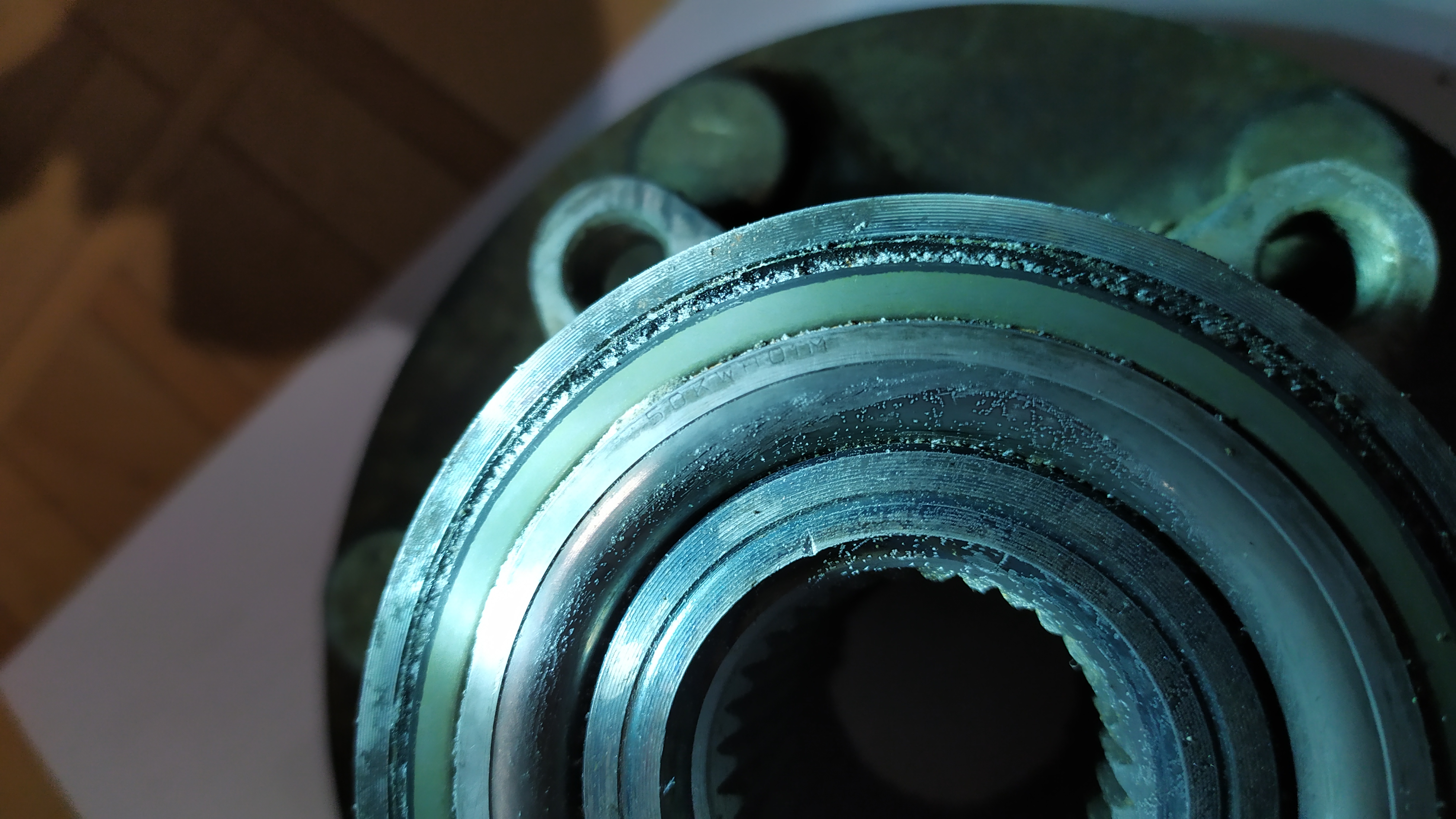

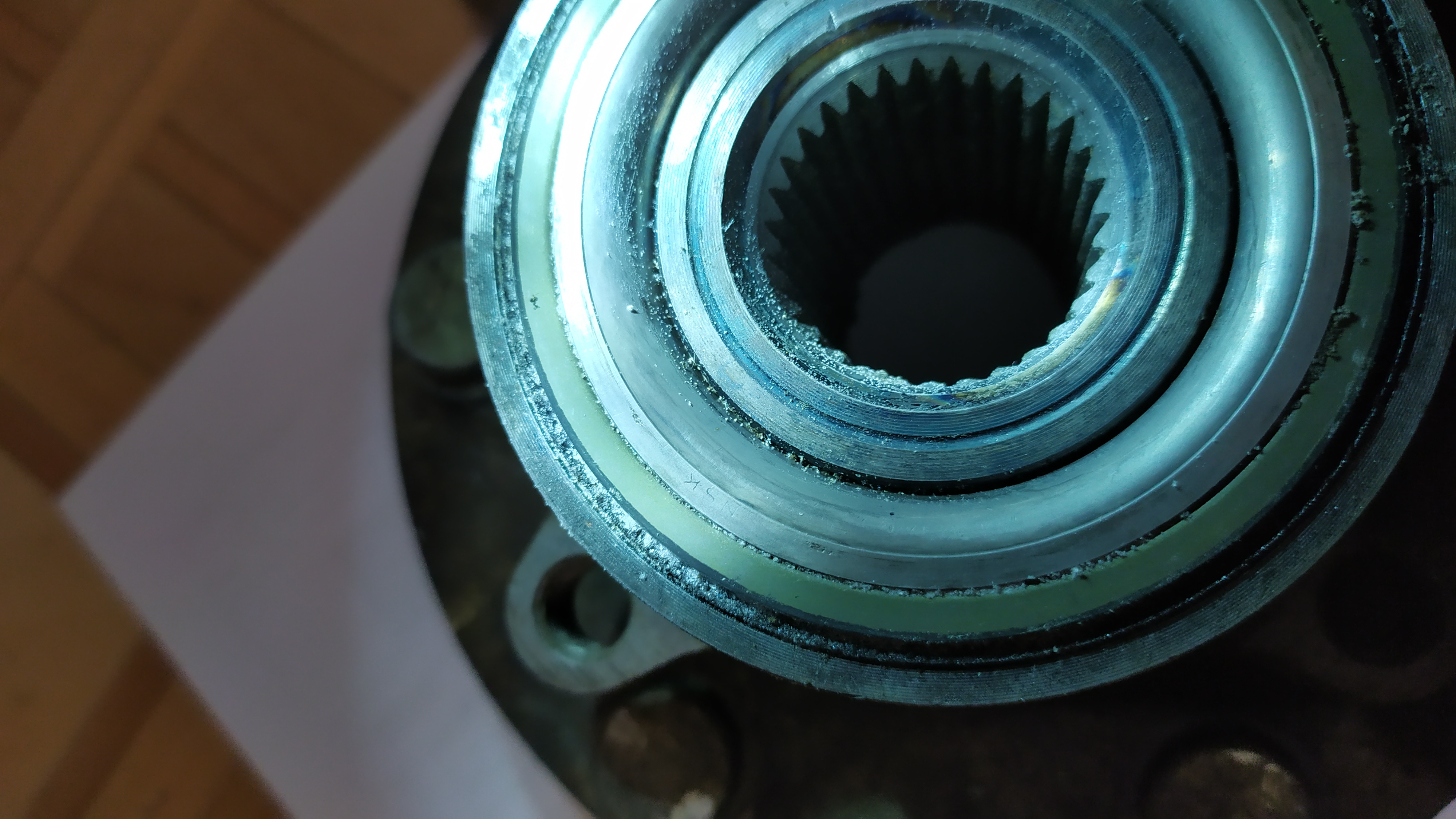

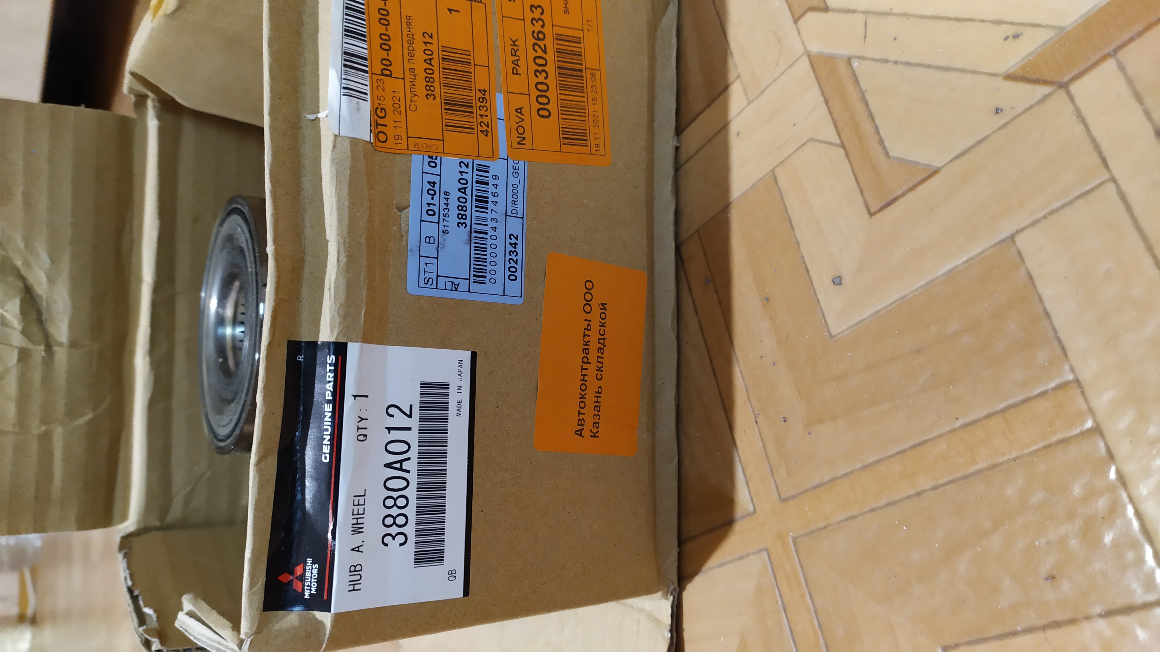

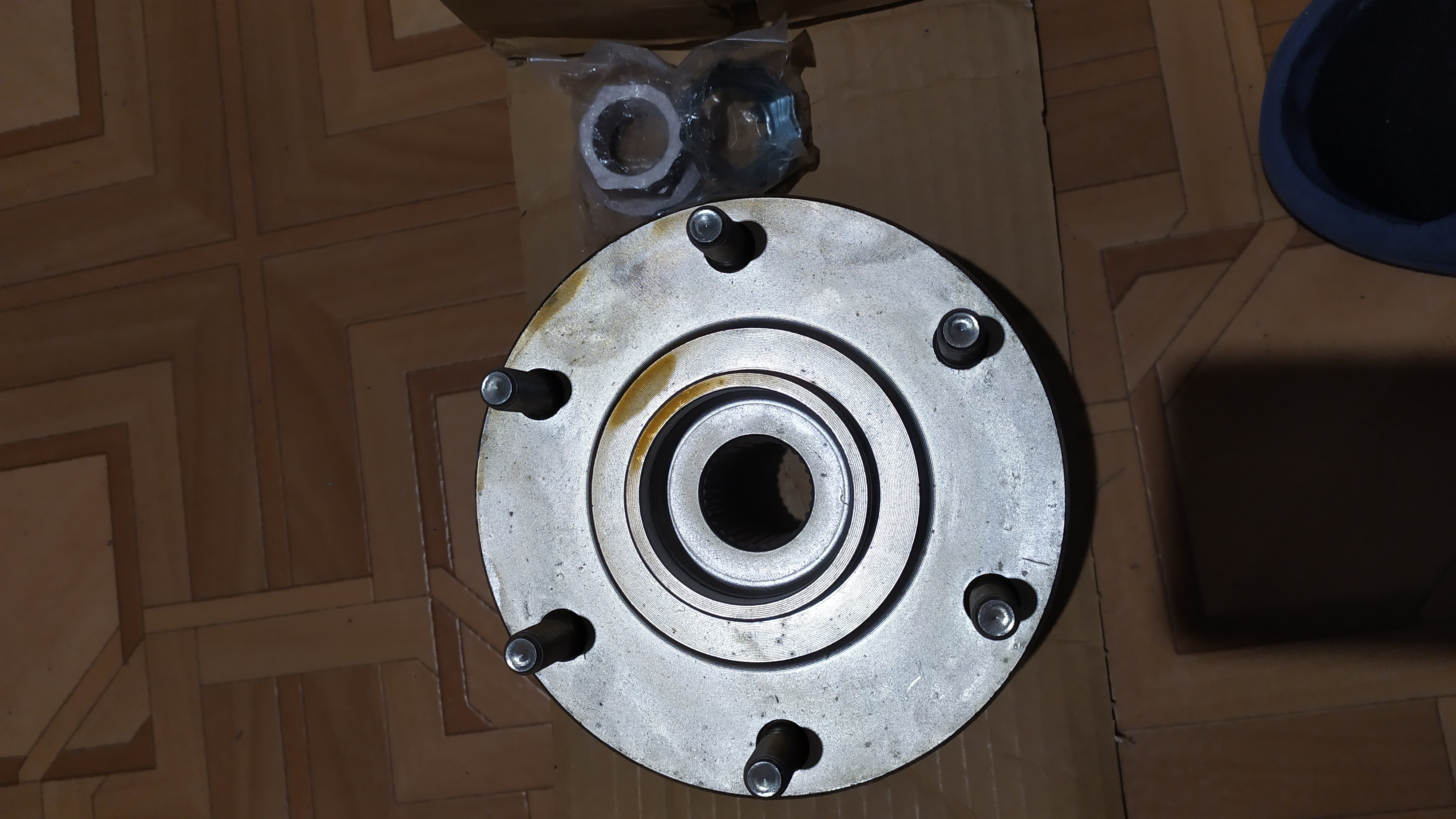

Добрый день. Заказывал ступицу на Паджеро 4 дизель в Автодоке. Сегодня поехал получать. Коробка пришла уже распечатанная. Коробка была, как тут уже писали, что Китай. Сделал возврат. Сам подшипник, имеет не очень хорошо обработанную поверхность. Ногтëм, чуствуются ступеньки. На фото, если увеличить, тоже видно.
