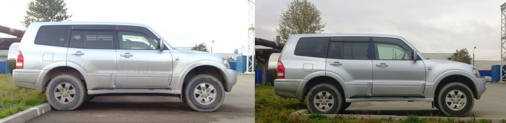

Re: Лифт подвески
Ну канешно шумновата))).А так пробывал и в повороты входить и резкое торможение.Могу сказать,что для такой резины показатели хорошие.ilin8 писал(а):Резина на асфальте как себя ведет?Андрей П3 писал(а):Резину брал здесь:http://tyresale.ru/tyres/catalog/COOPER/DISCOVERER_STT/ ,но что то у них сейчас её нет и цены поднялись,я взял по 8150 за балон.Леонидыч 78 писал(а):Зачетно!!!
То что я и ожидал!!!
