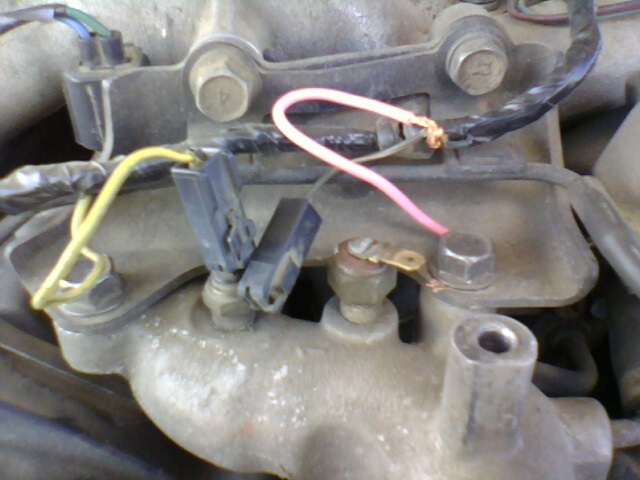

Друзья, подскажите по трем проблемам:
1. Не включается четвертая, вернее не фиксируется. Включится-отключится на 1-10 секунд. Иногда вообще не включается. Я читал про какой-то соленоид, который возможно почистить, но не нашел его. Есть у кого фотки, где чего ковырять?
2. При постановке на P на заведенной машине начинает самопроизвольно крутить стартер. Что за хрень? Тоесть начинает заводь заведенную машину. Скрежещит зубами )) На всех остальных режимах все окей.
3. При D и R стоя на месте на тормозе моргают лампы A/T и Check Engine. Стоит тронуться и покатиться - перестают.
Буду рад помощи.

[quote="Mr. Gray"]Друзья, подскажите по трем проблемам:
привет! попробуй сначала проверить датчик температуры на движке, вот эту, на прямую даешь в корпус, покатаешся, посмотришь, если вкл 4-я, то дело в датчике.

Ариф, спасибо огромное, помог. От этого датчика отвалисаль клема. И контакт херовый был - на кочках то есть, то нет. Все припаял, все заработало. Спасибо
