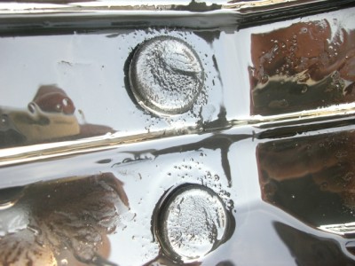

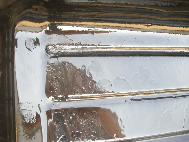

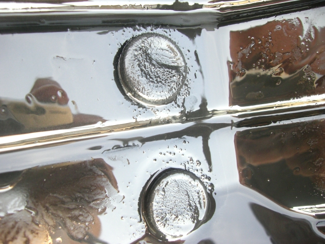

Здравствуйте! V5A51 появилось постукивание (позвякивание) в районе колокола при включении D, при повышении оборотов пропадает, на ходу нет, на P нет. По работе замечаний нет - едет и переключается хорошо. Масло ATF3 потемнело, горелым не пахнет, в поддоне осадочек появился и на магниты налипло.

gidrozamok, по фото не пойму осадок с серебряной чешуёй или нет? Если да, то износ люминиевых деталей идет, акпп нать вскрывать.
