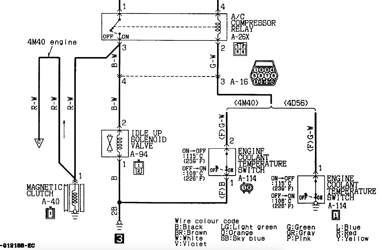

если кто знает подскажите електро клапана для поднятия оборотов срабатывають при включение кондера.через чё едет питание

Re: Кондиционер, испаритель, вентилятор - все что с этим свя
Через провода
А-114

Включение кондиционера
Добрый день!
Вот добрался я и до кондиционера.При покупки авто он не работал и видно что очень давно.
Сначала устранил 2 течи фриона в соединениях,потом вакумировал всю систему,подождал,держит,ну и хорошо.
Заправил,вроде все ок,запустил мотор,включаю кондиционер,и...... тишина,муфта не работает. Расстроился.
Решил на прямую подать напряжение на муфту,заработал,холодит,померил 8 градусов,снял перемычку,мотор заведен,хожу вокруг машины,курю,и тут вдруг обороты подскочили до 1000,муфта включилась и все заработало.Странно......
выключил кондей,опять включил,работает.....
Заглушил мотор. Подождал минут 5,опять запустил,включаю кондей,и снова тишина. Мотор оставил работать пока ходил(прошло минут 5-10) и он опять включился.
Почему такая задержка включения кондиционера? Он включается только через 5 минут после запуска двигателя?
Скорее всего датчик давления барахлит, который на боченке с глазком стоит.
Попробуй когда не включается с него фишку скинь и замкни фишку коричневую. Если заработает, то датчик под замену.
Вставил перемычку,все тоже самое,муфта сразу не включилась,через 5 минут работы двигателя муфта включилась,обороту поднялись.
Снял перемычку-Выключился,одел на датчик -включился.
Может температурный датчик врет.
А что за датчик и где он находиться?Датчик ОЖ?
Я просто немного не так сформулировал вопрос,я имел ввиду как его найти,но уже докурил,попробую его поменять,где то у меня был запасной.а этот датчик только на Кондей идет?к мотору отношение не имеет?
Попробуй его для начала на массу замкнуть. Да, только на кондей.
У меня он там двух контактный,получается надо перемычку в него поставить
