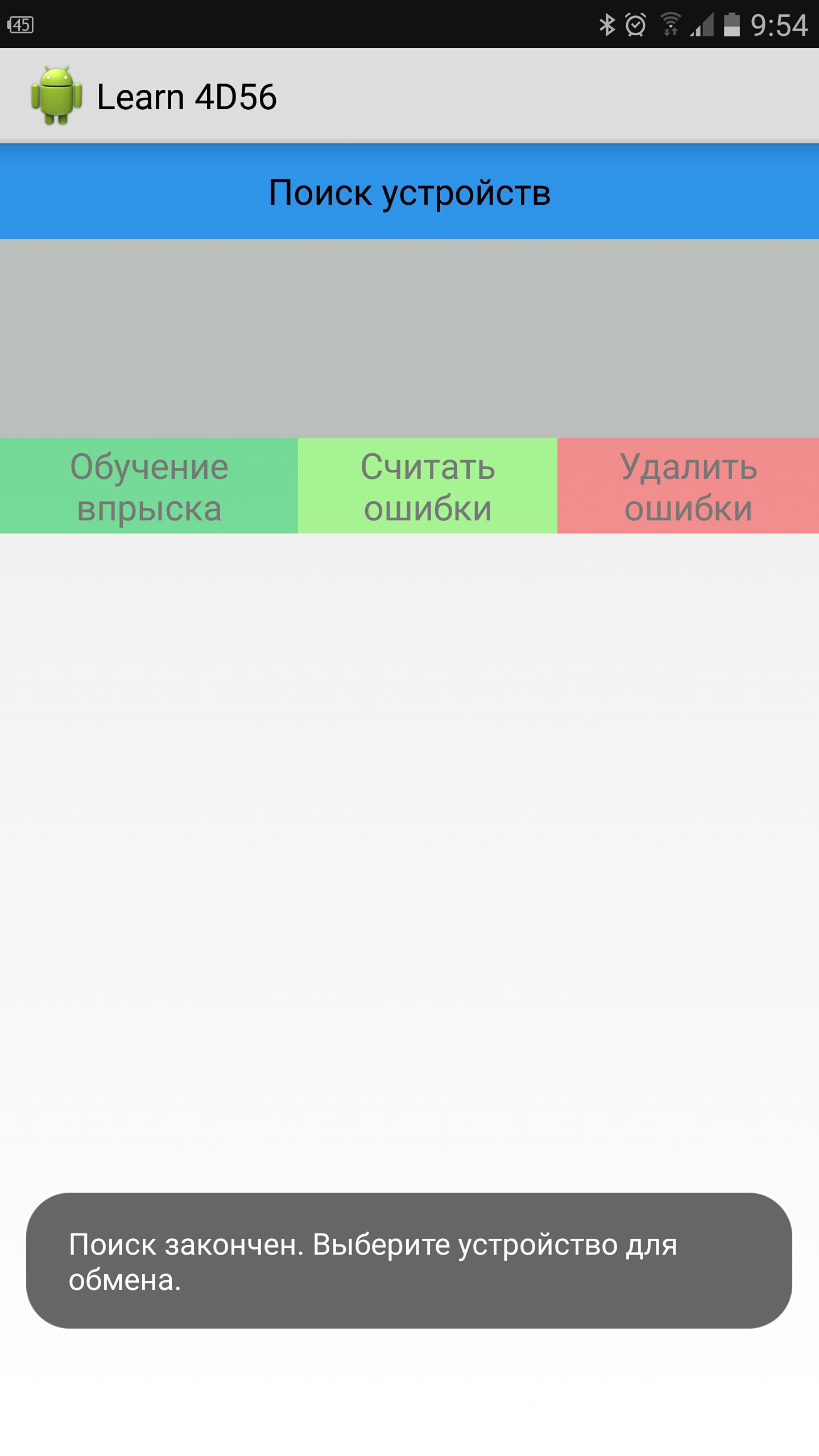

У меня не может соединиться с адаптером хотя последний версии 1.5

у меня тоже 1,5 и не работает, адаптер кривой. Нашел нормальный, все ок.

Приехал в контору торгующие ELM перепробовал штук 5 разных конфигураций версии 1.5 ни один не завёлся на обучение форсунок.

serg3250 писал(а):Приехал в контору торгующие ELM перепробовал штук 5 разных конфигураций версии 1.5 ни один не завёлся на обучение форсунок.
Вы бы не обучение запускали, а проверили как он обрабатывает команды в терминале.

Napic спасибо огромное, через терминал обучил без проблем.
Значит прога Learn 4D56 не на всех телефонах работает корректно.

cintakc писал(а):вот новая версия программы, что нового в этой версии
-возможность обновления старой версии
-запрос подтверждения выхода из программы
-цветовая подсветка температур
для акпп (<=59 -красным, 60-64 - желтым, >=65 - зеленым)
для двиг (<=79 -красным, 80-84 - желтым, >=85 - зеленым)
цветовая подсветка завершения обучения -зеленым
с зависанием пока разбираюсь
Лог с этой версии. Запустилась всё с ходу. Правда предварительно в "самолёт" поставил, чтобы не сбил никто. Ну и не знаю, организовал ли автор запрет перевода гаджета в ждущий режим, поэтому в течение всего процесса периодически тыкал в свободное место на экране, так любезно оставленное автором :)

скажите еще телефон и версию андроида

cintakc писал(а):скажите еще телефон и версию андроида
Samsung Galaxy Note 5. Android 6.0.1.
Разрешения для приложения выставил все в том числе чтение и запись памяти.
