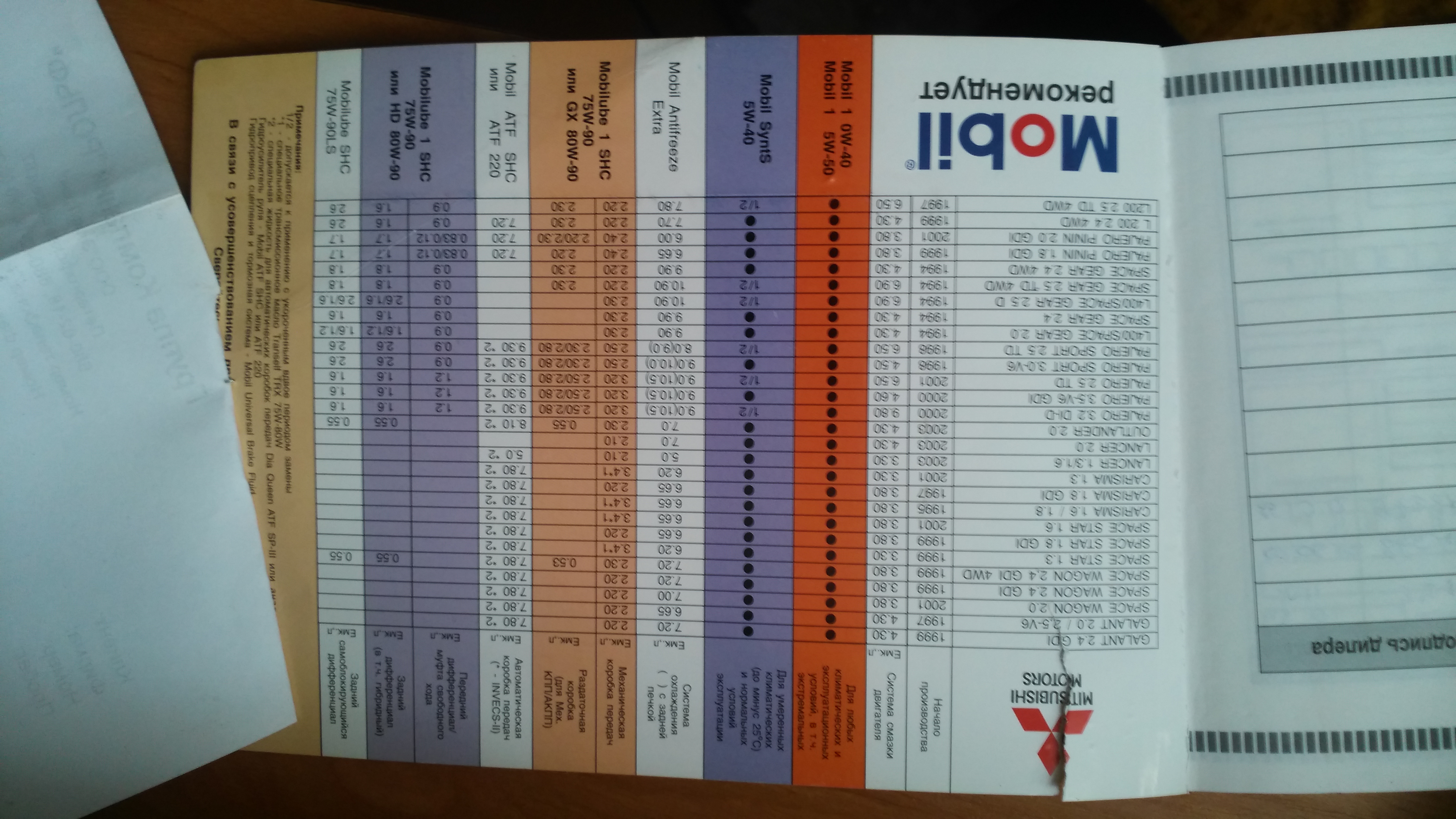

В сервисной книжке(авто в подписи)-"для любых климатических и эксплуатационных условий,в том числе экстремальных-Mobil1 0w-40,5w-50.Для умеренных климатических(до -25*С)и нормальных условий эксплуатации-Mobil SintS 5w-40 с сокращенным вдвое периодом замены

Huk писал(а):В сервисной книжке(авто в подписи)-"для любых климатических и эксплуатационных условий,в том числе экстремальных-Mobil1 0w-40,5w-50.Для умеренных климатических(до -25*С)и нормальных условий эксплуатации-Mobil SintS 5w-40 с сокращенным вдвое периодом замены
Вообще то сервисная книжка, это документ для периодичности сервисного обслуживания и я впервые слышу, чтобы в нем указывались характеристики эксплуатационных жидкостей. Такие характеристики должны указываться в инструкции по эксплуатации, это совершенно другая книжка. Но даже в ней, как правило не пишут бренд производителя эксплуатационных жидкостей. Там указывают их характеристики и классы допусков. Так что не очень понятно что у вас за книжка и кто ее автор. Здается мне, что это творчество Рольфа. Но даже эта амбициозная организация в инструкции от 2008г. уже приводит для 4м41 характеристики масла, как и в оригинальном мануале .....w30 и ....w40. Масел с вязкостью ....w50 в оригинальных мануалах для 4м41 нет.
Был Хюндай с 2010г. там в инструкции по эксплуатации было написано, что лить нужно именно Шелл (вязкость на выбор) + вкладыш из плотной глянцевой бумаги, основная мысль выраженная на нем: Хюндай и Шелл партнеры и на последней странице книжке реклама Шелл.
ИМХО может так поступают автопроизводители у которых нет линейки своих фирменных масел...

Так поступают производители машин у которых нет фирменных масел и им хочется заработать денег, поэтому они вступают в коалицию с производителем масла, который предложит лучшие условия.

Yarpajero писал(а):
В моей сервис книге для паджеро 4, так же,только мобил.

Не путайте рекламу и технический регламент.
