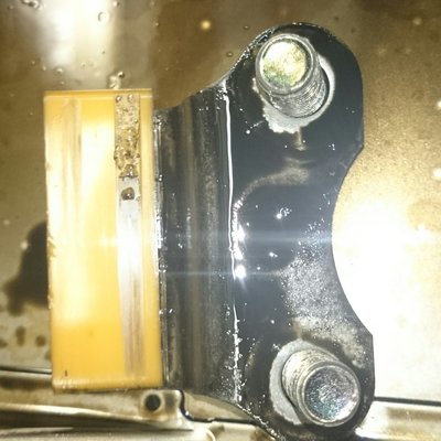

Вот здесь и есть ключевое слово КАК ПОВЕЗЁТ. Если присмотрется на моём начало выбивать один угол, да и кривой он ко всему, износ идёт не равномерноwinter1971 писал(а): Кстати много сообщений, что народ случайно замечал отсутствие верхнего успокоителя, при этом ничего не случалось.

Верю. Я изначально написал, что это предположение. Исходил из сообщений о том, что многие не замечали отсутствия успокоителя. А когда металл о металл трётся трудно не услышать.SmoAG писал(а):Поверь, верхнего успокоителя цепь касается и даже очень, точнее при установке верхнего успокоителя он придавливает цепь.
