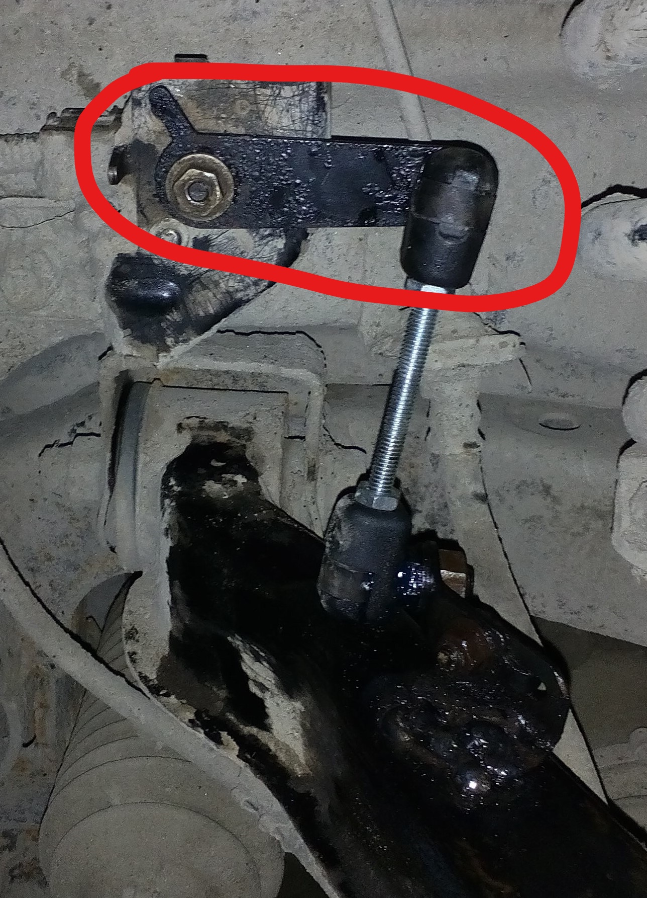

Коллеги, никто не обладает чертежом или размерами пластины переднего датчика?
Не хватает только этой железки для работы системы в целом

Ребята огромное Вам спасибо за подсказку приобретения на алике переднего датчика корректора фар от тойота камри. Получил быстро, монтаж 10 мир и ошибка понесла, датчик работает, корректор корректирует. 2 года жаба душила после заднего датчика 200$ отдавать за передний. Будем смотреть китайскую надёжность...

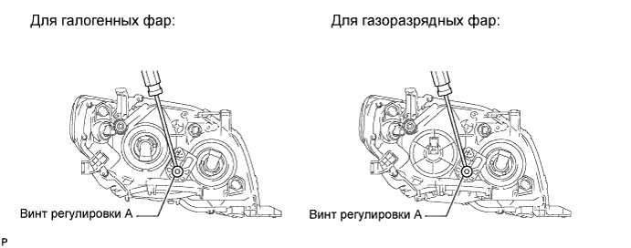

Еще вопрос, попутный...
А есть ли регулировка на фар по высоте на P4? Или как можно поднять-опустить фары?
Yurza
Сообщения: 183
Зарегистрирован: 19 дек 2012, 16:46
Двигатель:: 4m41
Мой автомобиль(и):: Pajero4
Откуда: Краснодар
Поблагодарили: 24 раза
тяга датчика положения кузова (задний)
Сообщение Yurza »
есть регулировка, длинной отверткой тыкать сюда, тока выставишь нулевой уровень от которого дальше автокорректор будет рулить
