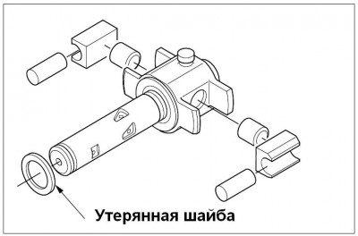

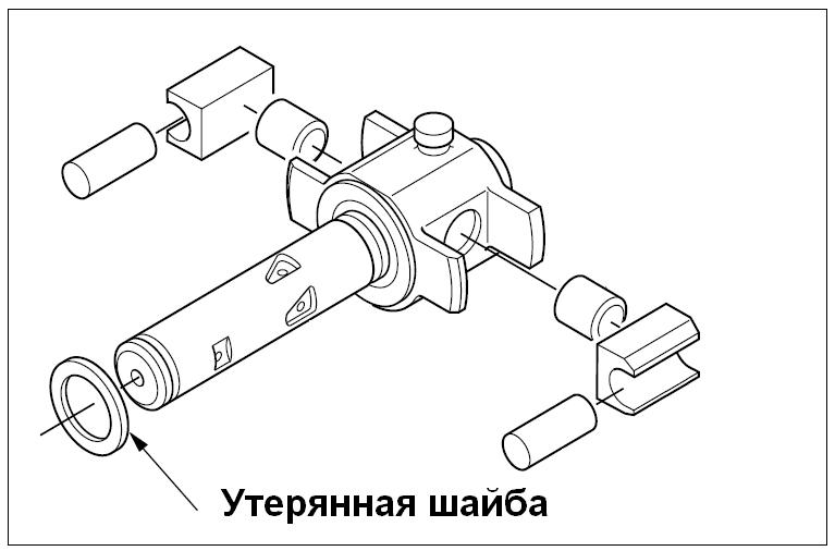

Всем доброго времени суток!
Обращаюсь прежде всего к тем, кто профессионально ремонтирует наши насосы, ну, и, может быть к тем, у кого разобранный насос всё ещё стоит перед глазами в страшных снах.
В общем обратился ко мне знакомый с просьбой помочь реанимировать насос.
Не, ну а чё, мне жалко, штоле? Денег я с него не возьму, глядишь, и он когда чем поможет...
После того, как ему сняли насос, он меня приглашает к себе в гараж помочь советом. Условий никаких, но когда есть советчик, всё разбирается быстро. Правда, я из разряда советчиков сразу же был переведён в разряд разбиральщиков.
Ротор со втулкой и гидроголовкой съездили в Чугуев и вернулись. Настало время собирать всё в кучу.

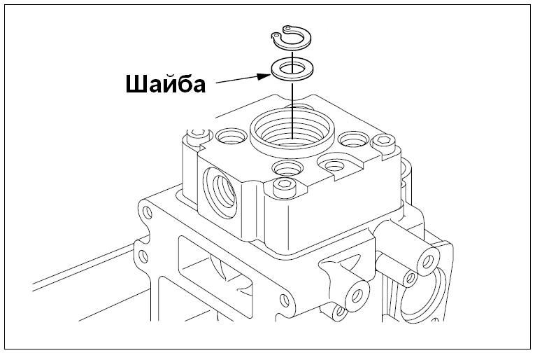

И тут выясняется, что как минимум одна деталь ушла в страну проё...нных вещей. А именно - фигурная шайба с вала ротора, вот эта: Так вот взаимозаменяема ли она с вот этой шайбой? Или может, у кого валяется без дела, так мы бы купили за малый рубль...

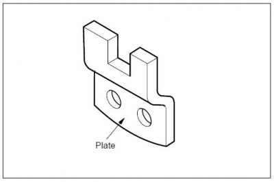

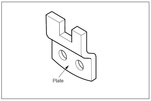

З.Ы. Калиброванную пластиночку я при сборке сломал, позорище... Ту самую, о которой шла речь на предыдущей странице. И тоже с литерой "F", как ни странно. Белорусский Экзист такие вещи не возит, скорее всего, придётся изготовить копию из нержавейки или титана.

Шайбы точно разные.
А пластинку я заказал на экзисте, встала в 3224,8Р

Да я знаю, что разные. Та, которую мы посеяли, была с чёрным напылением и масловодами, расположенными крест-накрест с обеих сторон, а та, которая в голове, просто шайба. Они и по мануалу обозначены разными английскими словами, но каждое из них может переводиться как "шайба".
Короче, люди, помогите кто может, размерами моей шайбы - Dнаружный, Dвнутренний, Нтолщина.
Может, у кого насос ещё разобранный лежит, так можно ж штангелем три размера снять...

Re: Отчет о ремонте ТНВД 4М41 П3

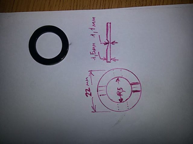

Вот эта шайба. На ней проточки с противоположных сторон.
диаметр наружный 22 мм, внутренний 14,5 мм
Толщина 1,5. Толщина в канавках 1.1 мм.

Вот спасибо тебе, добрый человек! А то мы с товарищем весь его гараж перетрясли, даже полы возле верстака подорвали - нету этой шайбы, хоть ты тресни! А сейчас закажем её и компенсационную шайбу токарю и фрезеровщику из титана, и можно будет пробовать собирать и ставить.

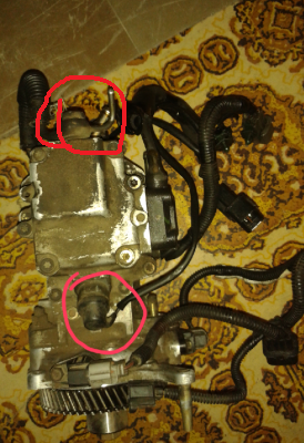

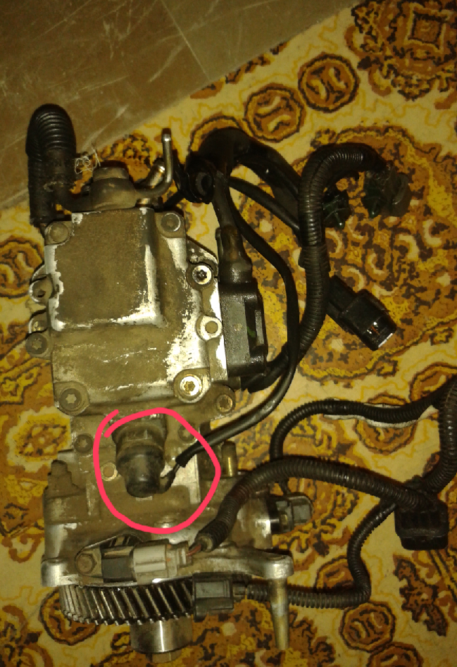

Добрый всем вечер подскажите если можно с фото где стоят сеточки на ТНВД и как их почистить.

И ещё в этом штуцере. Если её забьет, то можно перегреть централизацию.

Мужики, почему ломается пластина 26? Как разобрать насос, что бы гарантированно она не сломалась?

При разборке ее не сломать, а вот при сборке можно если точно не совместить паз в детальке 26 с поводком на голове.
потому что голову надо снимать при определенном положении ротора. когда откручиваете заглушку с торца головы, чтоб добраться до ротора, то на роторе видна нанесенная метка: http://pajero4x4.ru/bbs/phpBB2/viewtopi ... 9&start=15Мужики, почему ломается пластина 26? Как разобрать насос, что бы гарантированно она не сломалась?
посмотрите внимательно на ротор, он должен быть в определенном положении, чтоб на пластину, которую вы ломаете, ротор под действием пружины не давил ни плунжерами, ни верхним штырем.
https://fotki.yandex.ru/next/users/and8 ... iew/653224
метка должна быть горизонтально влево.
инструкцию лови.

Есть такие шайбы в минске, вел 6289915 звони.Злыдня писал(а):Да я знаю, что разные. Та, которую мы посеяли, была с чёрным напылением и масловодами, расположенными крест-накрест с обеих сторон, а та, которая в голове, просто шайба. Они и по мануалу обозначены разными английскими словами, но каждое из них может переводиться как "шайба".
