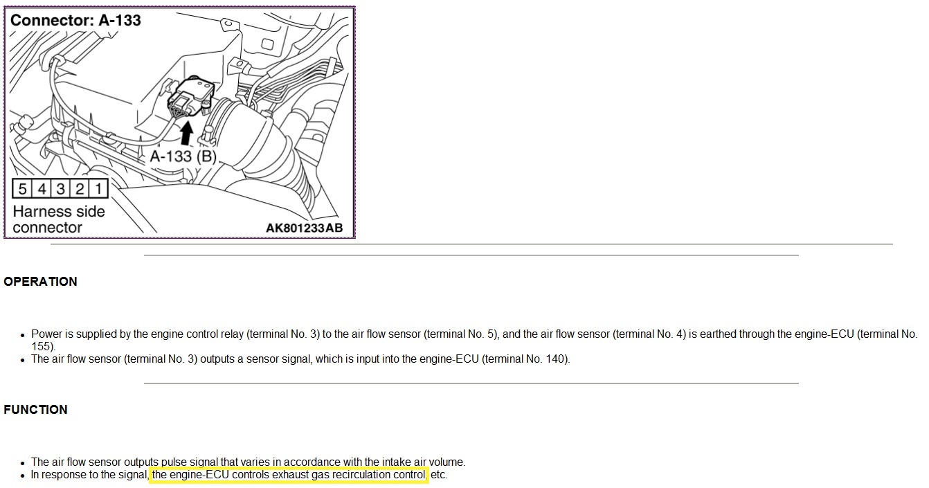

Про "отрыв" МАФа речь зашла в контексте "влияет ли МАФ на ЕГР?".CoolBDW писал(а):Тогда и смысла нет дёргаться - существующее решение с фишкой ЕГР лучше и правильней. Еще бы чек погасить и заслонку без коллайдеров закрывать.Napic писал(а):Также не закрывается при глушении.CoolBDW писал(а):А при "отрыве" МАФа - как себя поведёт заслонка при глушении? Если так же (не будет закрываться), то для чего весь сыр-бор по-новой устраивать?

выше я приводил выдержки из сервис мануала, где сказано что MAF влияет только на систему EMISSION CONTROL.sn1 писал(а):Только впрыск, к сожалению, будет рассчитываться тоже по кривым данным, т.е. криво. У нас DENSOsamsul писал(а): Про "отрыв" МАФа речь зашла в контексте "влияет ли МАФ на ЕГР?".
Изначально же на предыдущей странице я предложил перенять опыть VW-владельцев, которые смастерили схемrу-обманку, включаемую в цепь MAF, искажающую реальные показатели датчика, передаваемые на ECU.
ECU по этим искаженным параметрам держит ЕГР всегда закрытым, и одновременно не включает CHECK ENGINE>, не уходит в аварийный режим. Соответственно заслонка дроссельная будет функционировать.
а вот тот датчик температурный, который вместе с ним в корпусе - тот влияет на FUEL DELIVERY.
NMPS2010 4D56 S05

На сарае тоже много чего написано.samsul писал(а): выше я приводил выдержки из сервис мануала, где сказано что MAF влияет только на систему EMISSION CONTROL.
Но. при подключенном датчике температуры, и не верных показаниях мафа, машина троит...................
Тогда уж лучше вообще убрать маф, но опять же чек.

Я же написал - DENSO! А то что ты приводил - BOSH!samsul писал(а):выше я приводил выдержки из сервис мануала, где сказано что MAF влияет только на систему EMISSION CONTROL.sn1 писал(а):Только впрыск, к сожалению, будет рассчитываться тоже по кривым данным, т.е. криво. У нас DENSOsamsul писал(а): Про "отрыв" МАФа речь зашла в контексте "влияет ли МАФ на ЕГР?".
Если ветку перечитаешь, то поймёшь, что у нас MAF учавствует в смесеобразовании.
Для Napica
Если MAF влияет на Smoke limit, то значит априори влияет на состав смеси.

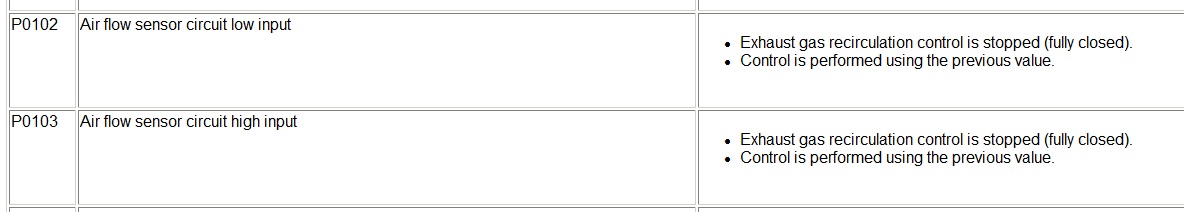

Еще раз - выдержка из сервис-манула на Паджеро Спорт. http://www.pajero4x4.ru/bbs/phpBB2/down ... p?id=77328sn1 писал(а):Я же написал - DENSO! А то что ты приводил - BOSH!samsul писал(а):выше я приводил выдержки из сервис мануала, где сказано что MAF влияет только на систему EMISSION CONTROL.sn1 писал(а): Только впрыск, к сожалению, будет рассчитываться тоже по кривым данным, т.е. криво. У нас DENSO
Для Napica
И коды ошибок по MAF, с описанием аварийного режима при каждом из них. http://www.pajero4x4.ru/bbs/phpBB2/down ... p?id=77322
Неисправность MAF может быть в дребезге контактов или неисправности самого сенсора, дающего неверные показатели. Такие неисправности не диагностируются ECU.
ECU видит только обрыв или КЗ в цепи МАФ.
Smoke limit относится к Emission Control? Да, МАФ за это отвечает, через EGR.
Возможно я ошибаюсь

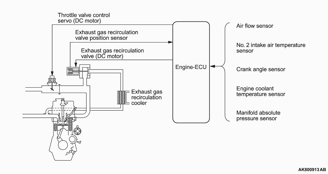

такс.... изучаю свежий сервисмануал 2012 на паджеро-4
Там написано немного больше и уже явным текстом про прикрытие дросселя...
Engine-ECU calculates the target exhaust gas recirculation amount in accordance with the engine speed and the fuel injection amount. To this value, the following compensations are added in order to calculate an optimal target exhaust gas recirculation amount that suits the driving conditions.
Then, the engine-ECU compares the expected exhaust gas recirculation amount as calculated from the inlet air temperature, inlet manifold pressure, and engine speed with the target exhaust gas recirculation amount. It actuates the exhaust gas recirculation valve so that the expected exhaust gas recirculation attains the target exhaust gas recirculation amount (feedback control). If the expected exhaust gas recirculation does not reach the target exhaust gas recirculation amount even after the exhaust gas recirculation valve is fully open, the throttle valve opens to a predetermined opening. This creates a vacuum in the inlet manifold in order to increase the exhaust gas recirculation amount.
Вообщем все наработки пригодятся и на новой машине

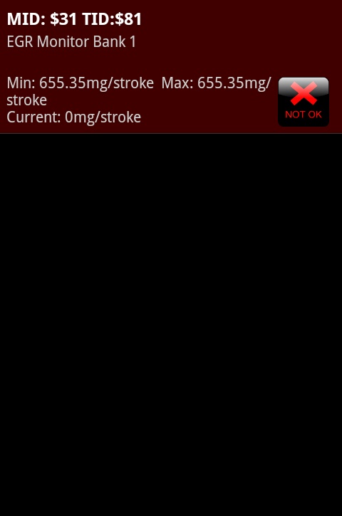

Вчера программой Torque запустил тест Mode$06. Выдал какую-то хитрую ошибку теста ЕГР. Чек-енжин не горит.
К чему бы это?
К чему бы это?
NMPS2010 4D56 S05
- sn1
- Сообщения: 7637
- Двигатель:: 4D56+
- Благодарил (а): 309 раз
- Поблагодарили: 673 раза
Re: У кого заглушен ЕГР прошу (Пути решения)
В торке эта логика есть, а в ЕСМе нет. Т.Е. заглушку ЕГРа видно программно, но японский разработчик посчитал, что это не важно.samsul писал(а):Вчера программой Torque запустил тест Mode$06. Выдал какую-то хитрую ошибку теста ЕГР. Чек-енжин не горит.
К чему бы это?
