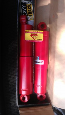

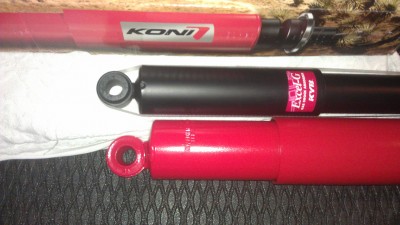

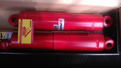

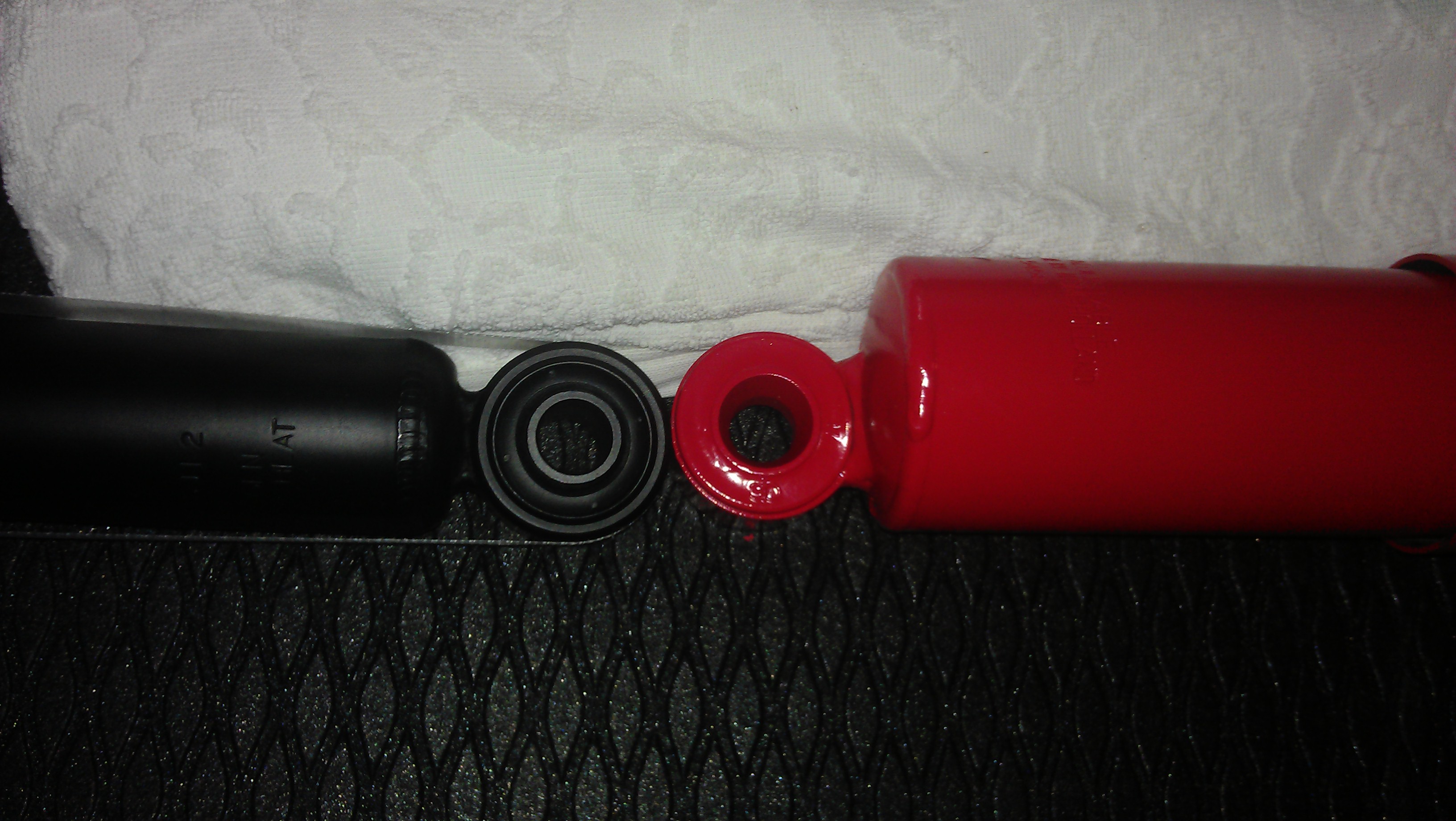

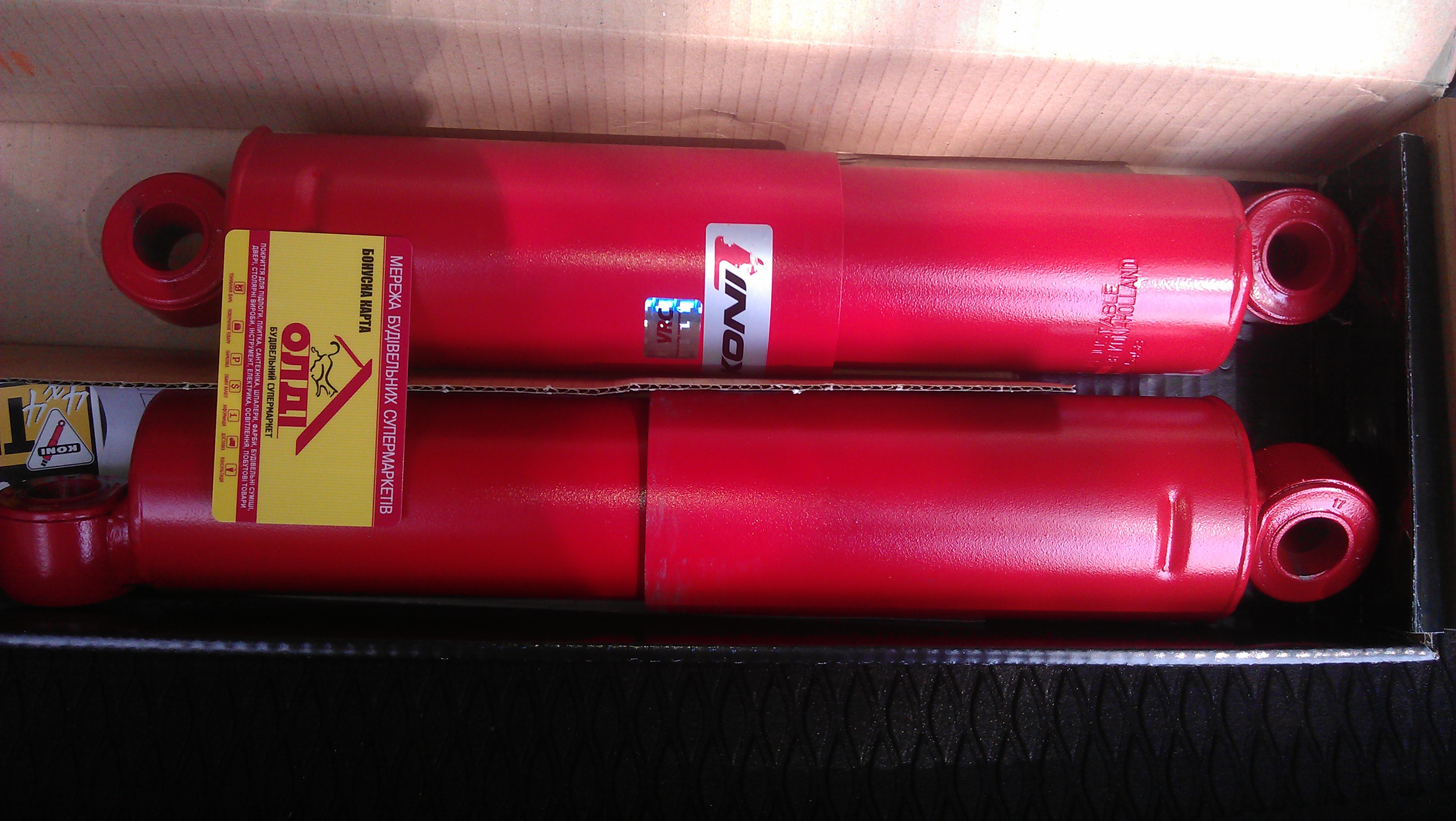

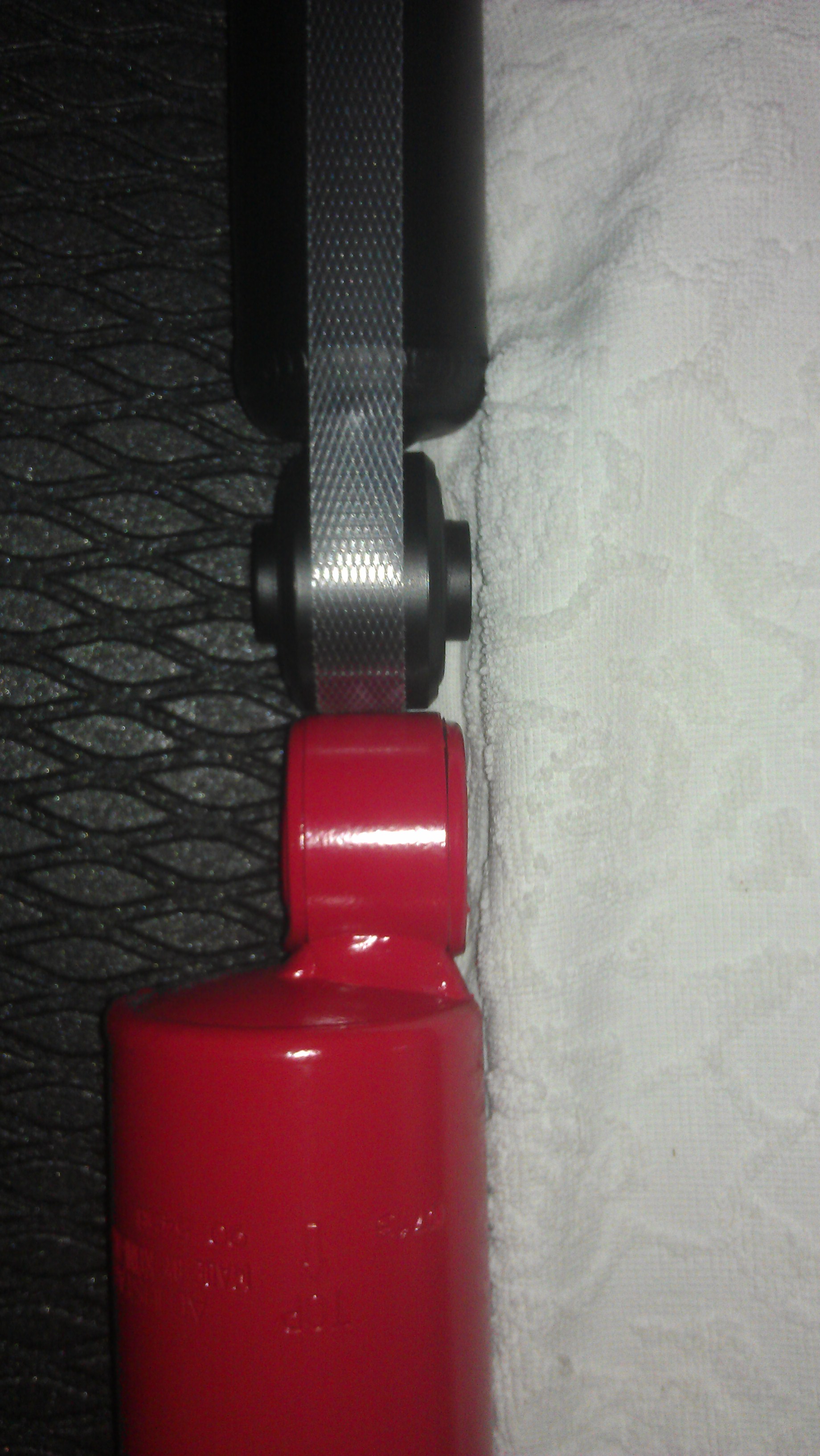

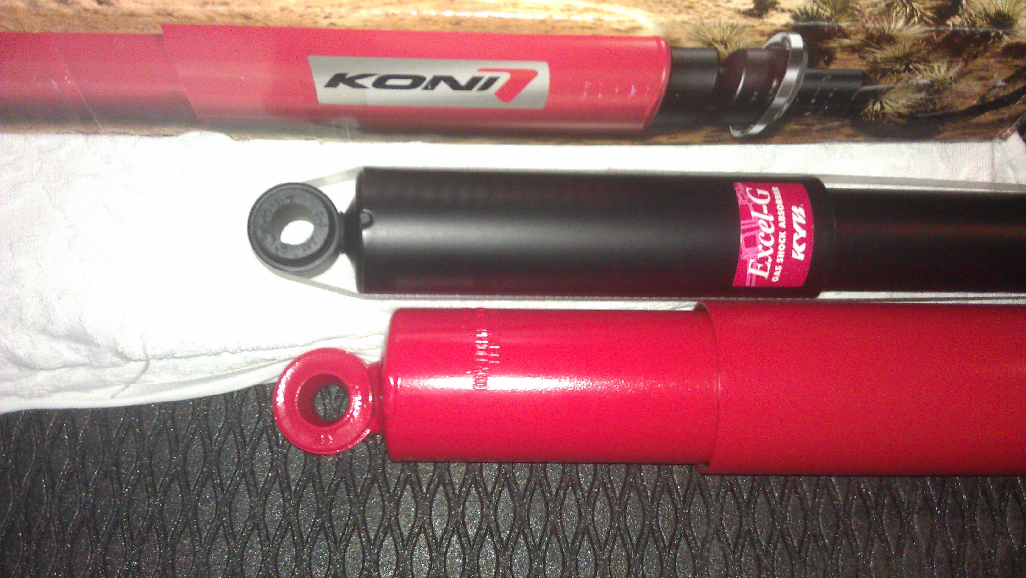

О каких Конях идет речь? Если об этих HT RAID - 90-5458, то сами стойки, в т.ч. их крепления даааалеко не хлипкие, вот смотри фото, сегодня получил.
П.с. добавлю фото коней в ставнении с аналогом стокового амма KYB EXCEL-G (349090) были в загашнике.
Raid vs KYB Excel-G
Raid vs KYB Excel-G
Raid vs KYB Excel-G
Raid vs KYB Excel-G
Raid vs KYB Excel-G
Raid vs KYB Excel-G
Raid vs KYB Excel-G
Raid vs KYB Excel-G

Ю.В. писал(а):
AlexandrKST писал(а):Кстати, по поводу креплений задних Кони 8240-1271 (по каталогу они идут на L200), смотрел каталог Легранда и нашел там фото амортизаторов Кони 30-1705 - это которые на Новый Спорт идут. У них крепления совершенно иные, ближе к стоковым по виду. Кто-нибудь устанавливал их вместо 8240-1271? Интересно было бы посмотреть отзыв о них.
Если они идут как замена штатных, то они под штатные пружины, т.е. под усиленные не пойдут.
Сдуру приобрел и тот и другой комплект.
Могу сравнить габариты
Так вот, наши питерские товарищи советуют для своих силовых пружин на зад амортизаторы Кони 8240-1271, мотивируя это тем, что они более "односторонние", чем амортизаторы Кони 30-1705.
А размеры у них, как в сжатом, так и разжатом состоянии одинаковы...
Так почему же амортизаторы Кони 30-1705 не пойдут под усиленные пружины?.
Речь идет не только о питерской продукции.

Vistereos писал(а): О каких Конях идет речь? Если об этих HT RAID - 90-5458,
Vistereos, это аммики под пружины CRR-32 :)?
Я иду твоим путём, пружины и стойки на перед аналогичные твоим уже лежат, пружины на зад тоже.
Ничего еще не установил?

К.Резник писал(а):
Я пока своей тестлаборатории не организовал, по этой причине обхожусь эмпирическими выводами на основе имеющейся информации :) : по тому, что "менее односторонние" и будут давать большую жёсткость, работая как пружины. Возможно я не прав, но на основании мнения (явно более квалифицированного чем моё) производителя пружин (питер) получается так. Как это будет работать с другими пружинами я не знаю, надо пробовать. Повторюсь: если 30-1705 или другие являются аналогом штатных, то по моему мнению они дадут излишнюю жёсткость при использовании с питерскими пружинами 2" силовой обвес.
Может создадим тему/опрос "у кого какие пружины/амортизаторы, что отвалилось/оторвалось"? :*WRITE*:
