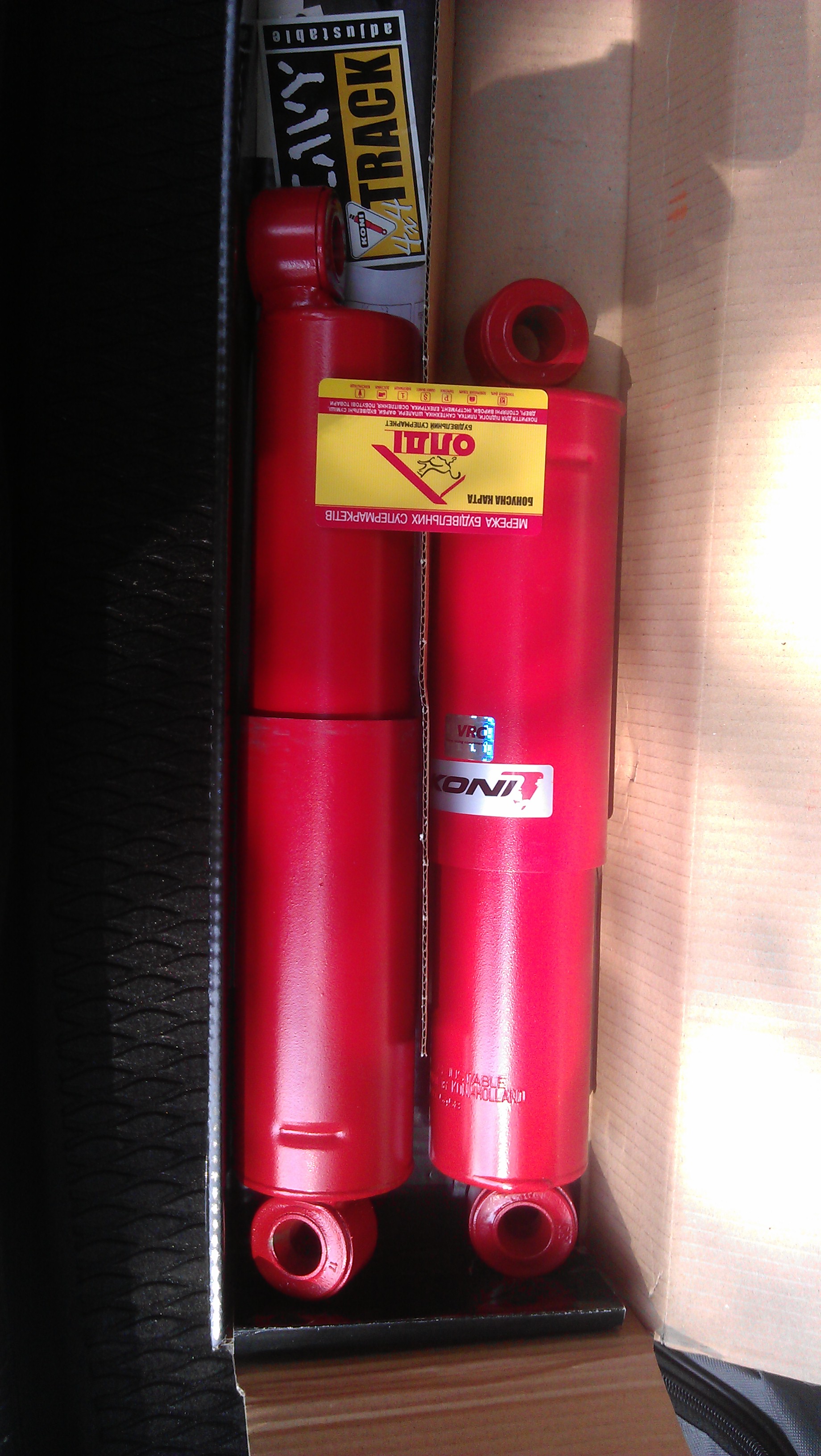

О каких Конях идет речь? Если об этих HT RAID - 90-5458, то сами стойки, в т.ч. их крепления даааалеко не хлипкие, вот смотри фото, сегодня получил.
П.с. добавлю фото коней в ставнении с аналогом стокового амма KYB EXCEL-G (349090) были в загашнике.
Raid vs KYB Excel-G
Raid vs KYB Excel-G
Raid vs KYB Excel-G
Raid vs KYB Excel-G
Raid vs KYB Excel-G
Raid vs KYB Excel-G
