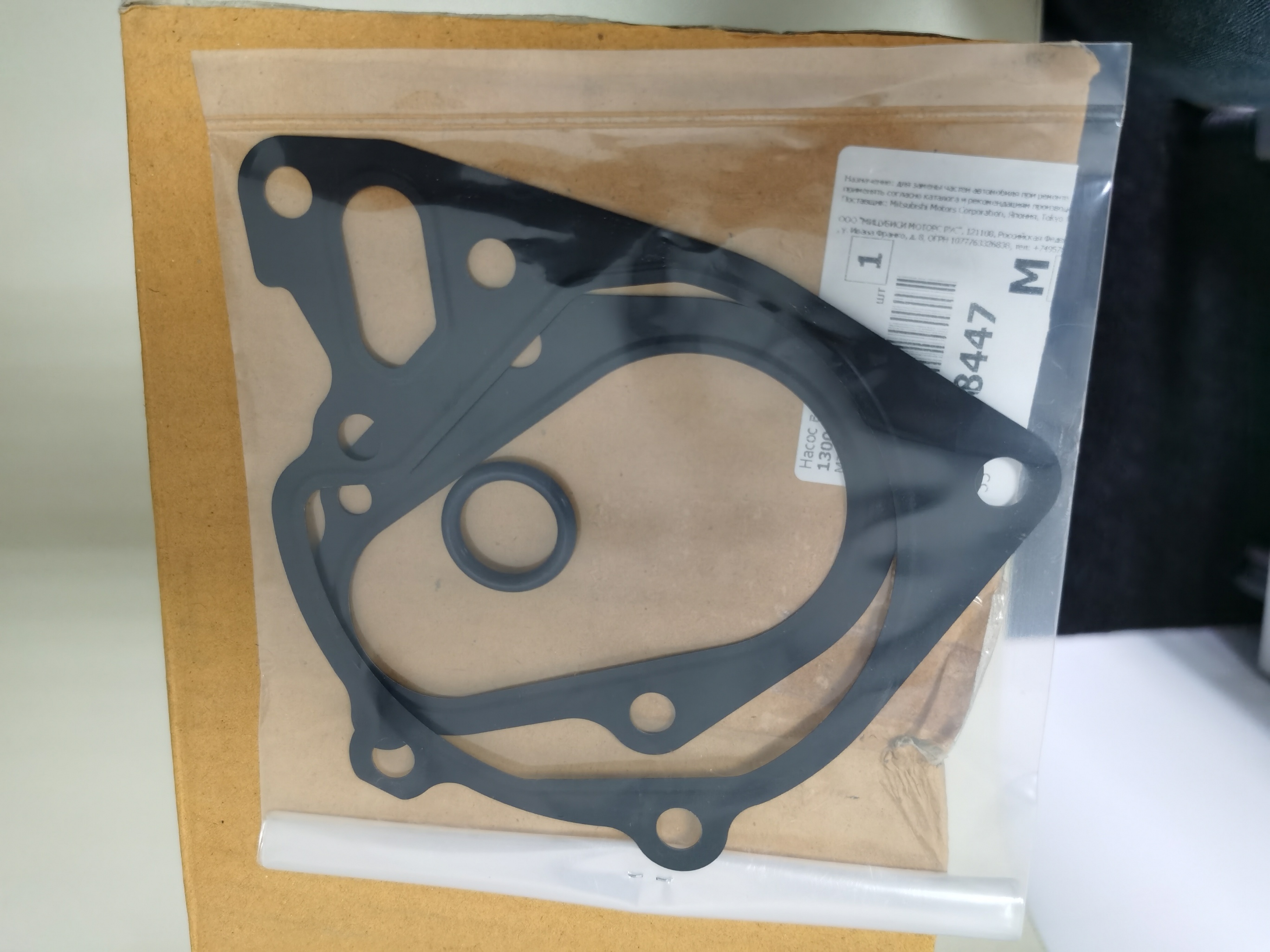

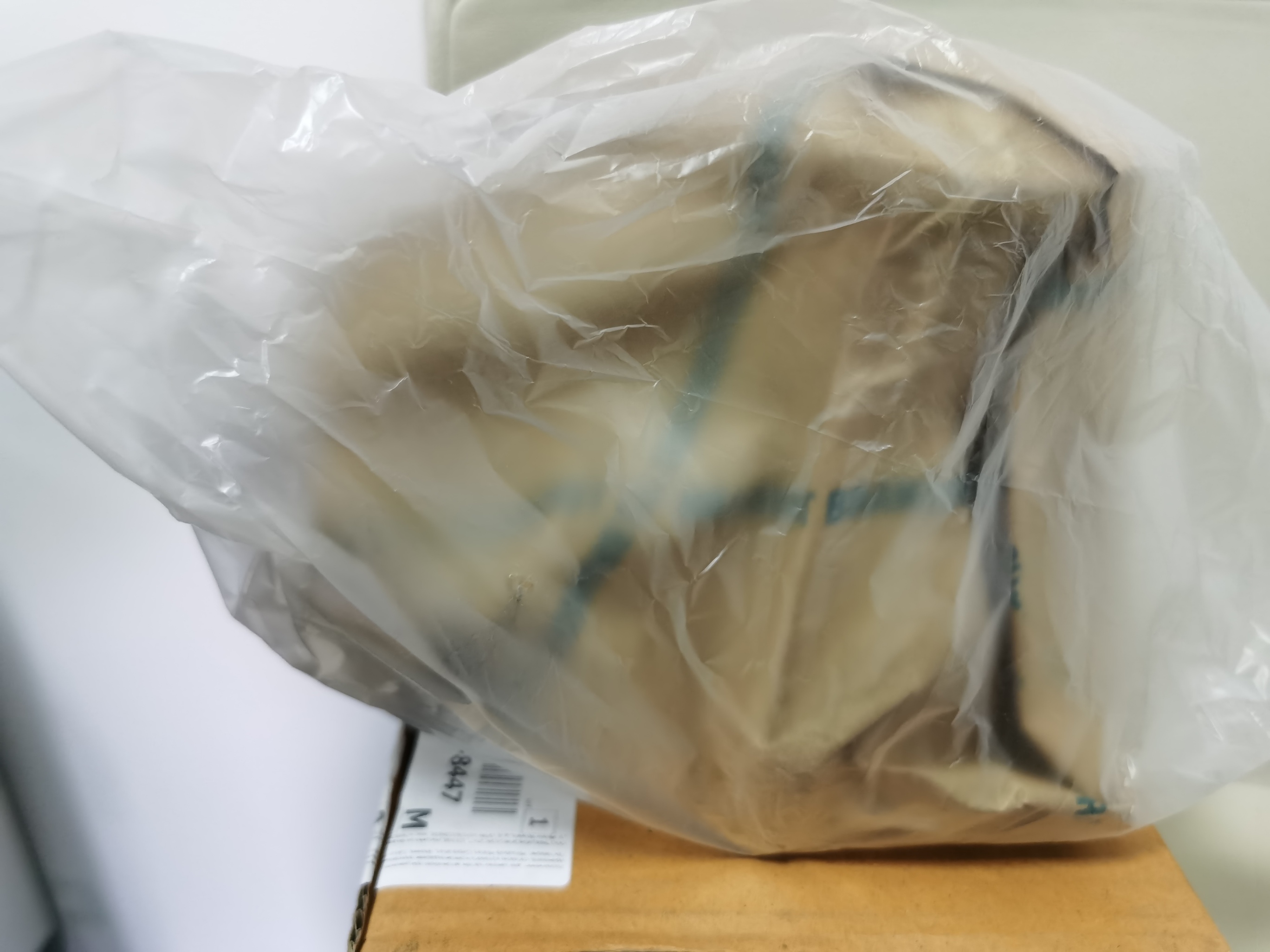

Приветствую всех! Извините если сообщение не по теме. Кто видел в живую нашу оригинальную помпу в упаковке - помогите опознать, оригинальная ли помпа приехала? Упаковка и содержимое вызывает сомнения. branopack - пробивается как производитель упаковочной бумаги с ингибиторами коррозии. Есть еще пара дней чтобы вернуть.

Помогите информацией новичку! "вопрос-ответ"-III
если камера правильно передает цвета, то это китайская подделка.
расмотрел внимательнее - 146% помпа с алибабы
цвета уехали в синеву, реально коробка более желтая, а красный не на столько розовый
Спасибо за мнение!
я не про это, первым индикатором всегда является наклейка, она имеет степени защиты. значек мицу и надпись с линией разных цветов должны быть.
посмотри посты Cruelll
http://pajero4x4.ru/bbs/phpBB2/viewtopi ... &start=680
И в чём противоречие?mall писал(а): ↑я не про это, первым индикатором всегда является наклейка, она имеет степени защиты. значек мицу и надпись с линией разных цветов должны быть.
Отять же там о запчастях производства Японии, а здесь .......
да не важно, первое что в глаза бросается это потекший шрифт, второе это что значек мицу слишком далеко от буквы M, третье это одинаковый цвет значка мицу и надписи с линией и т.д. и т.п. мне как параноику до подделок это очевидно с первого взгляда.
