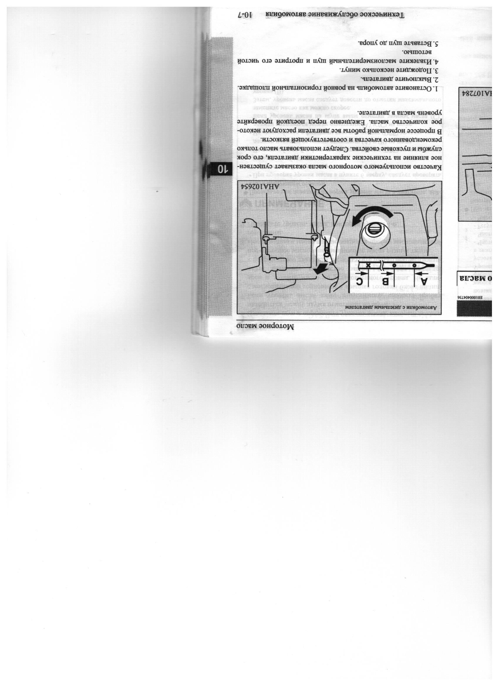

kav946 писал(а): Добрый день! Подскажите, что может привести к увеличению уровня масла на 4+-5 мм. Антифриз на месте, масло без каких либо признаков (чёрное, однородное). Машина работает как обычно (норм, но хотелось бы лучше).
Машина 2015 г., вроде был разговор, что на МПС 2 с какого то года сажевик тоже ставить начали. Если сажевик стоит, то читай инструкцию, на щупе тогда кстати должно быть 3 метки, мин, макс(до которого можно заливать при смене) и третья метка до которого уровень может подниматься в результате прожига сажевика, если поднимается выше, надо менять масло не взирая на пробег.

VAZ писал(а): Машина 2015 г., вроде был разговор, что на МПС 2 с какого то года сажевик тоже ставить начали. Если сажевик стоит, то читай инструкцию, на щупе тогда кстати должно быть 3 метки
машина декабрь 15, метки на щупе 2. про реальное наличие фильтра говорить не готов - так глубоко не лазил. еще. )

Саша, ты у нас конечно с технической точки зрения перец авторитетный. Но чтобы человек написал такое просто с глуму, или ему дилер лапши на уши навесил, как то не очень верится. Хотите верьте, хотите проверьте, но далее цитата из моей личной сегодняшней переписки на драйв2 вот с этим человеком https://www.drive2.ru/users/luars
Я ему задал вопрос, чтобы он дал ссылочку на переписку в которой он где то с год назад рассказывал, как у него на МПС2 тоже поднялся уровень масла и вот что он ответил сегодня (орфография скопирована вместе с грамматическими ошибками):
"это было в переписке я уже не найду, экологический класс евро 4 без сажевого фильтра нереализуем, с 2014 года машины шли с сажевыми фильтрами и на щупе бул крестик выше отметки макс., я ведь тоже когда уровень поднялся помчался к дилеру, там все и объяснили, до 2014 года машины шли евро 3 без дпф, как то так. Не верят — могут запросить инфу у ММС".
Так что моё ИМХО, если в инструкции по эксплуатации ничего про это нет (а такое может случиться, поскольку в инструкции имеется пометка, на первой же странице на развороте корочки написано, что в ней может содержаться информация, противоречащая последним изменениям) или самой инструкции нет, то kav946 прямая дорога к дилеру за консультацией.

И ещё совет для kav946, повнимательнее перепроверить щуп. Может на нём всё таки есть крестик, помеченный на рисунке буквой "С"
Этот крестик прилично повыше первых двух меток и извиняюсь, что картинка вверх ногами.
