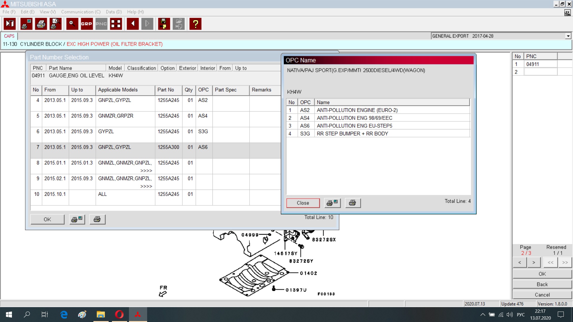

kav946 писал(а): Завтра посмотрю. Фото выложу. Машина декабрь 2015.
Этих фоток как грязи. Щуп на машины для России и здесь собранные был только один 1255A245
А вот если бы тачка была для Эмиратов и других не стран третьего мира, то щуп для машины с сажевиком был бы другой.
На картинке видны опции.
Нет и не было сажевого на евро-4, только на евро-5.

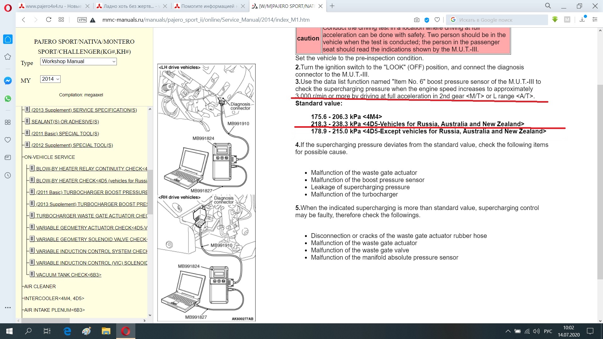

Всем привет! Други, посмотрите по мультику у кого какое давление в впускном коллекторе при разгоне. Заранее спасибо. МПС 2 2.5

Алехандро86 писал(а): Всем привет! Други, посмотрите по мультику у кого какое давление в впускном коллекторе при разгоне. Заранее спасибо. МПС 2 2.5
Это как давить. ))
А вообще проверь.
АКПП в ручной режим. Передача 2-3.
Обороты более 3000

Спасибо Саш! Щас мотор остынет, проверю затяжку патрубка на дроссель, свист при разгоне с левой стороны.

Патрубок затянут, давление в норме, а свист на 2200-2400 идёт.

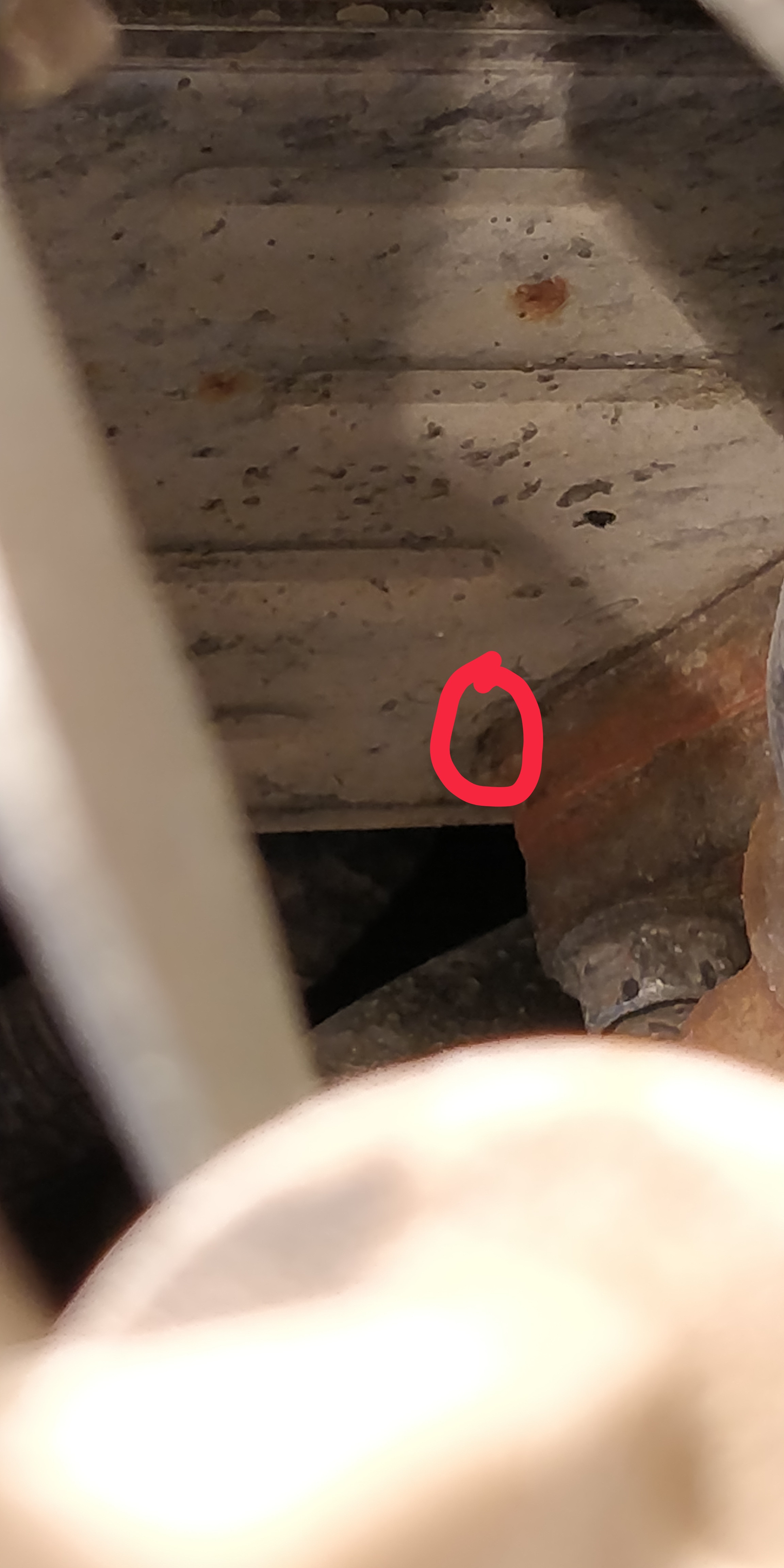

Здеь должна быть щель? Охладитель егорки.

Алехандро86 писал(а): Здеь должна быть щель? Охладитель егорки.
Была бы щель, дуло бы оттуда сажей.
