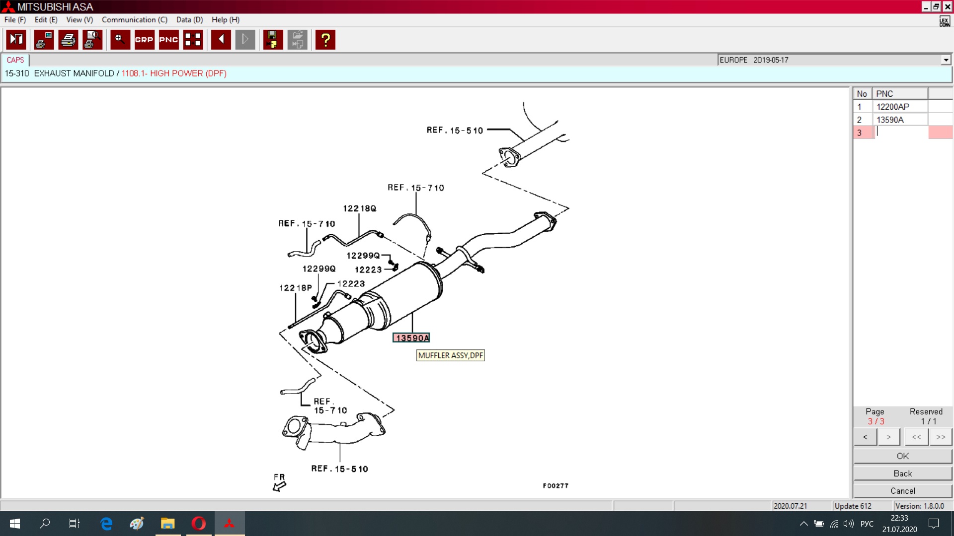

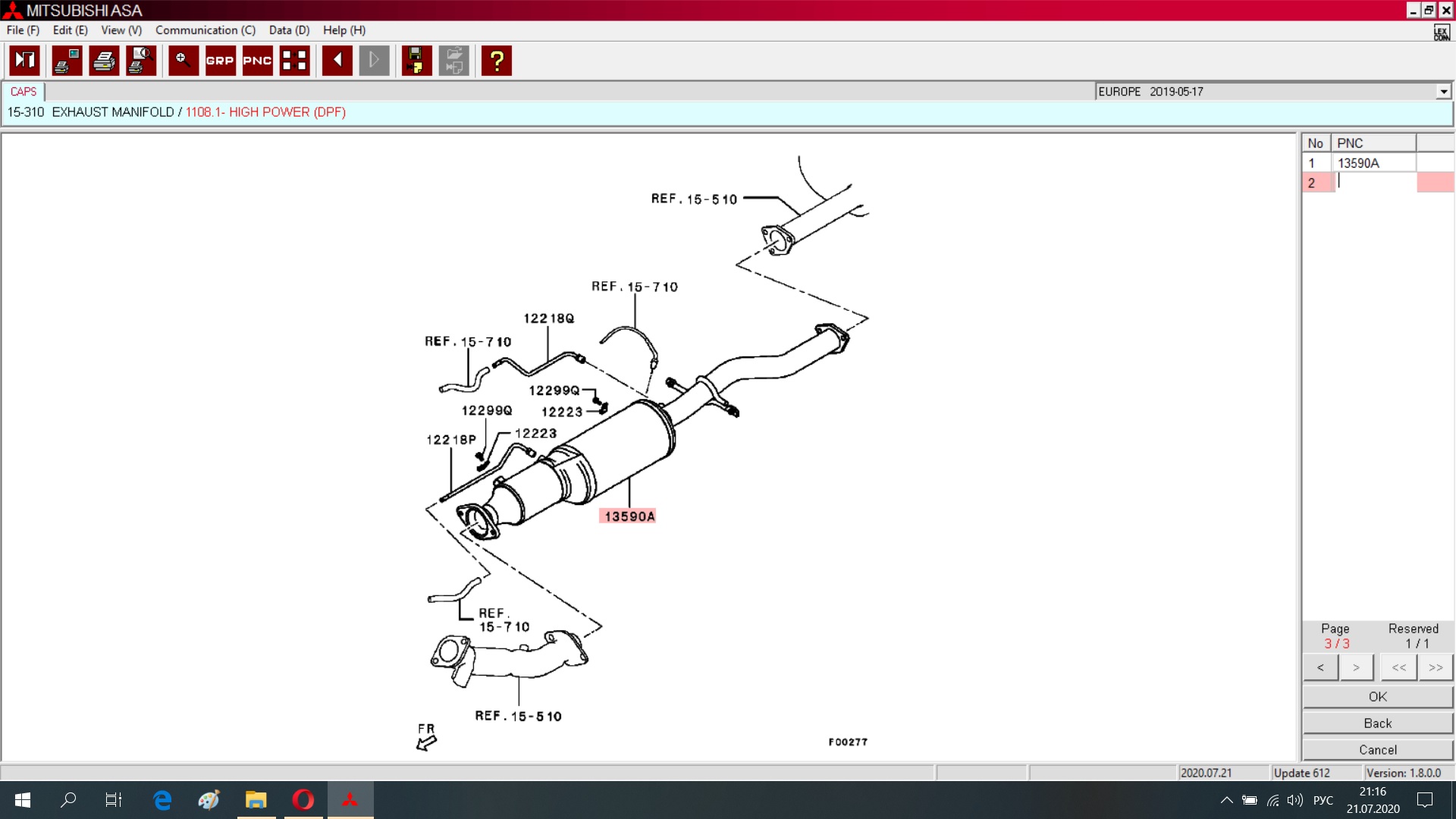

VAZ писал(а): SNOOPER, Cанёк, может я конечно что то недопонимаю, но пробил по VINу автомобиль kav946 VIN действительно начинается с Z8TG..... декабрь 2015г. Там в системе выхлопа есть такая смехуёвина за номером 1584A244 в русском переводе называется конвертор в сборе каталитический. Не подскажешь, это чё за хрень такая?
Это катализатор, который устанавливался на все CR с 2005 г.
К сажевику отношения не имеет.
Вот как выглядит сажевый фильтр на CR Люси и Спорта тайского, не для нас.
ПС И давай на этом закончим. Это ни стоит выеденного яйца.
Я выше всё высказал.....))

SNOOPER, чёто я всё таки ни хрена не понимаю. Вот у меня на 4N15 стоит агрегат с номером 1584A908 и называется по каталогу точно так же, "конвертор в сборе каталитический", это что тоже не сажевый фильтр?

VAZ писал(а): SNOOPER, чёто я всё таки ни хрена не понимаю. Вот у меня на 4N15 стоит агрегат с номером 1584A908 и называется по каталогу точно так же, "конвертор в сборе каталитический", это что тоже не сажевый фильтр?
Давай уж определись что ты тут хочешь доказать?
Монописуально что и как названо в каталоге на твою машину.
Смотри как это звучит для 4D56

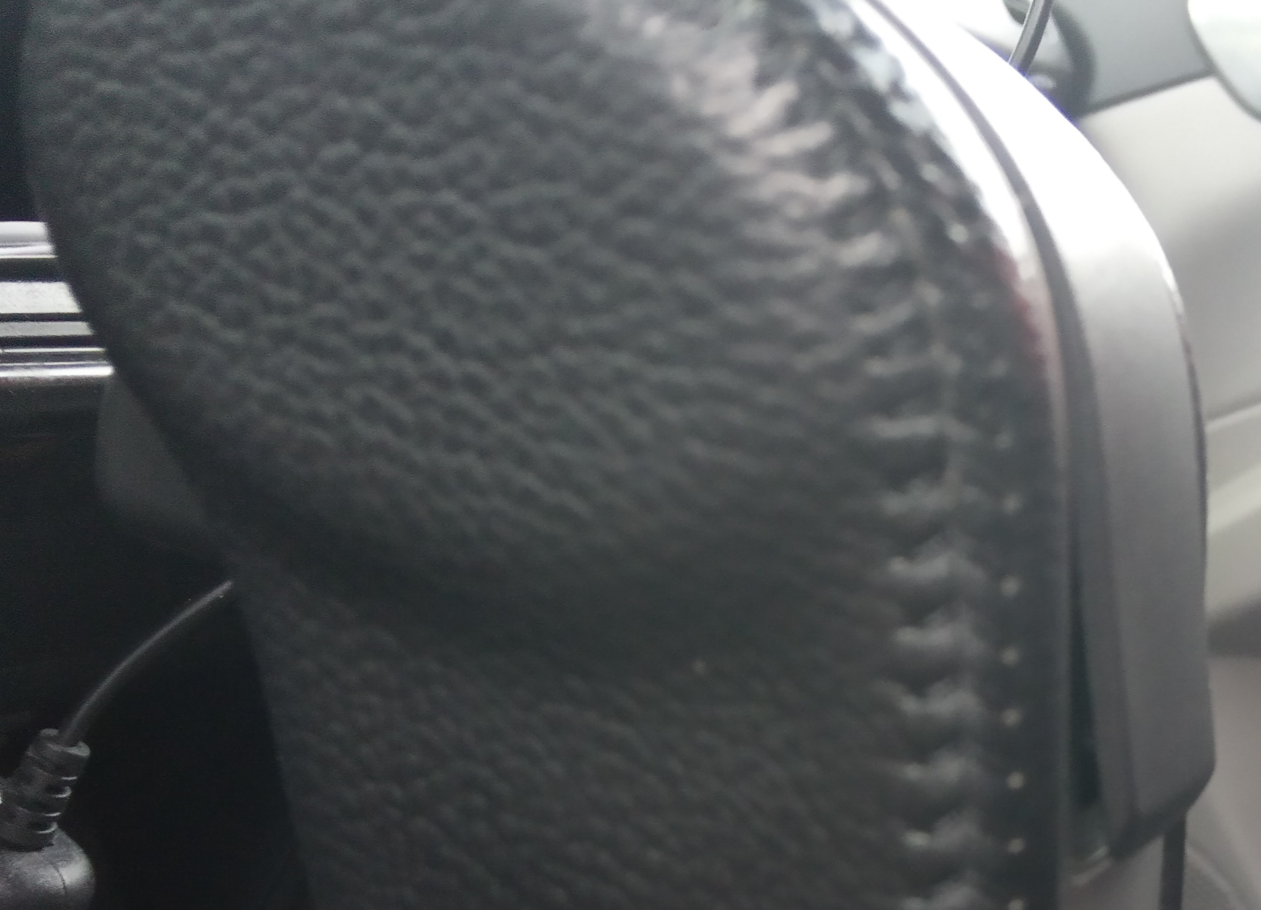

ДВС, коллеги.
Случилась сегодня такая беда (или, скорее всего, только сегодня заметил?).
Как это поставить на место? У меня не получилось.
Надо рукоятку разбирать?

Сними ручку, будет виднее.
Думаю просто нужно сильнее давить, защёлкнуть.

У меня тоже самое периодически. Не защелкивается

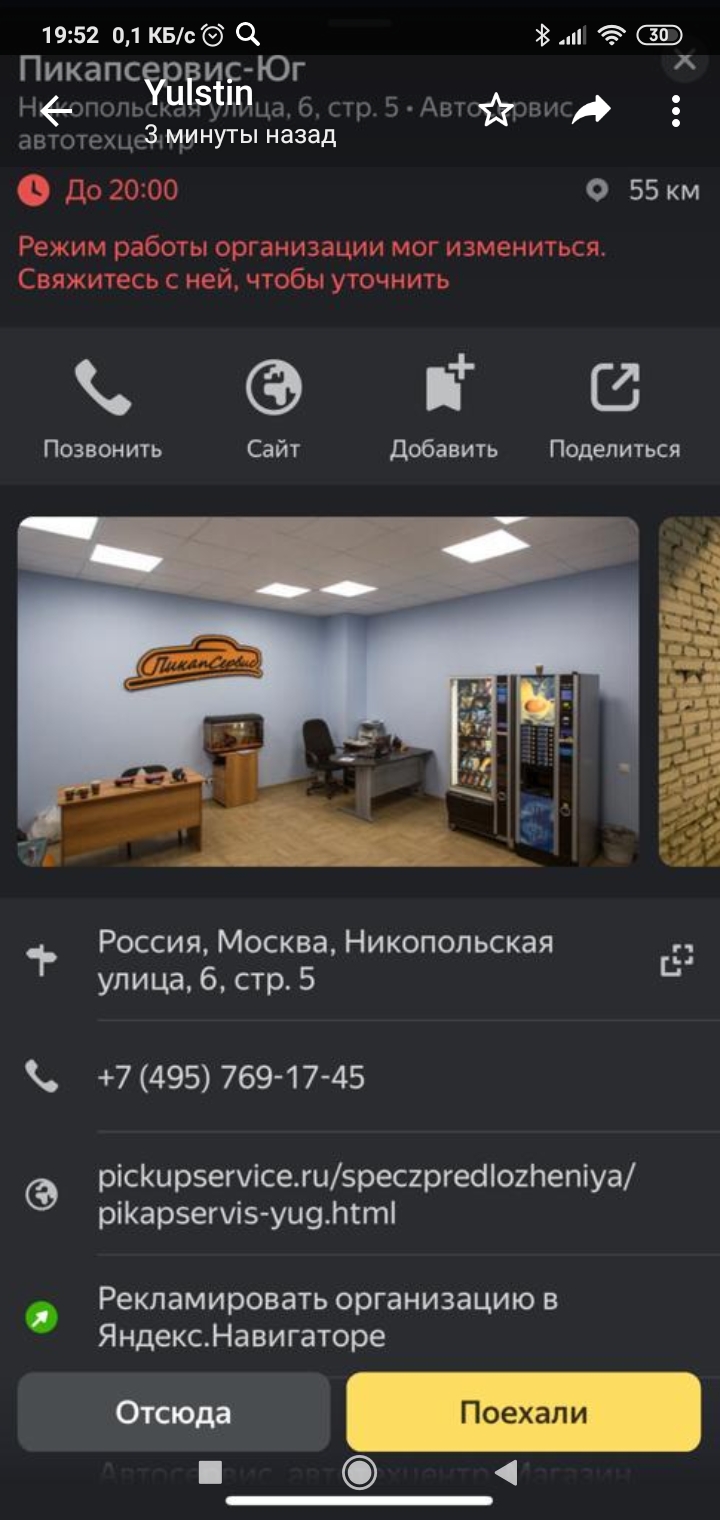

Может кто знает где руль перетянуть? (В мск, желательно ЮЗАО)

SNOOPER писал(а): Сними ручку, будет виднее
как снять, что-бы не поломать лишнего - есть тема на форуме или еще что почитать?
Снизу ручки снимаешь пластик (номер 2), движением вниз.
Под ним винты под крест.
Только не сломай штырь пластиковый из ручки торчит.
http://mmc-manuals.ru/manuals/pajero_sp ... B00ENG.pdf

SNOOPER, спасибо, рукоятка снялась без проблем. Но, как выяснилось, это было лишнее.
Накладка чисто декоративная, ничего под ней нет. Центральная часть держится защелками, края за счет формы (изгиба) и трения...
Видимо, из-за жары пластик немного повело (
Варианты лечения - для kav946:
1. Сложный ))) Снимаем ( просто тянем перпендикулярно плоскости в месте изгиба - там защелки) и при помощи фена (думаю, даже женский подойдет) слегка правим форму нижней части - там, где отходит. Насколько хватит - х.з.
2. Простой. Капля клея. Думаю, пойду этим путем

kav946 писал(а): Может кто знает где руль перетянуть? (В мск, желательно ЮЗАО)
Пикап сервис Юг. У них есть.

belinex писал(а): рукоятка снялась без проблем. Но, как выяснилось, это было лишнее.
Но не сняв не понял бы...
Спасибо

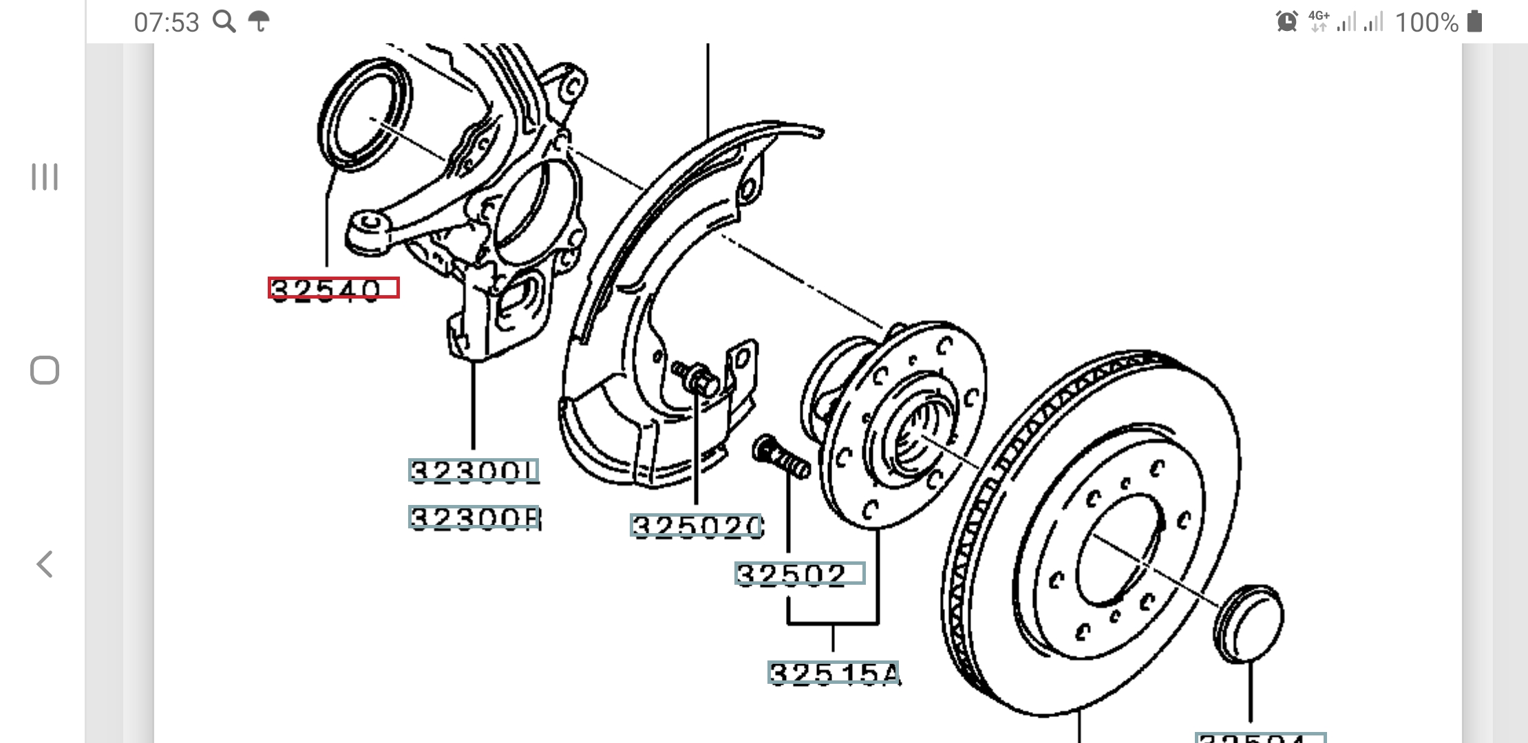

Товарищи, всем ДВС!!! Ни как не могу найти неисправность... :*WALL*: При поворотах с вывернутыми колёсами влево, под нагрузкой, с частотой вращения колеса раздаётся глухой скрежет(как старая баржа)... Звук издаёт левое колесо. Суппорта перебраны, ступица - колесо не болтается.... Скажите, пожалуйста, может проблемой являться шрус?

Rad писал(а): Скажите, пожалуйста, может проблемой являться шрус?
Или игольчатый подшипник.

SNOOPER писал(а): Или игольчатый подшипник
Ступица по схемам в сборе, игольчатый в сборе ступиц?

Rad писал(а): Screenshot_20200730-075336_Chrome.jpg[/img]
Походу не понял. ::-[: О какой машине речь?
О втором спорте или монтерике?
Если о втором, то шурус, или всё же подшипник ступицы.
