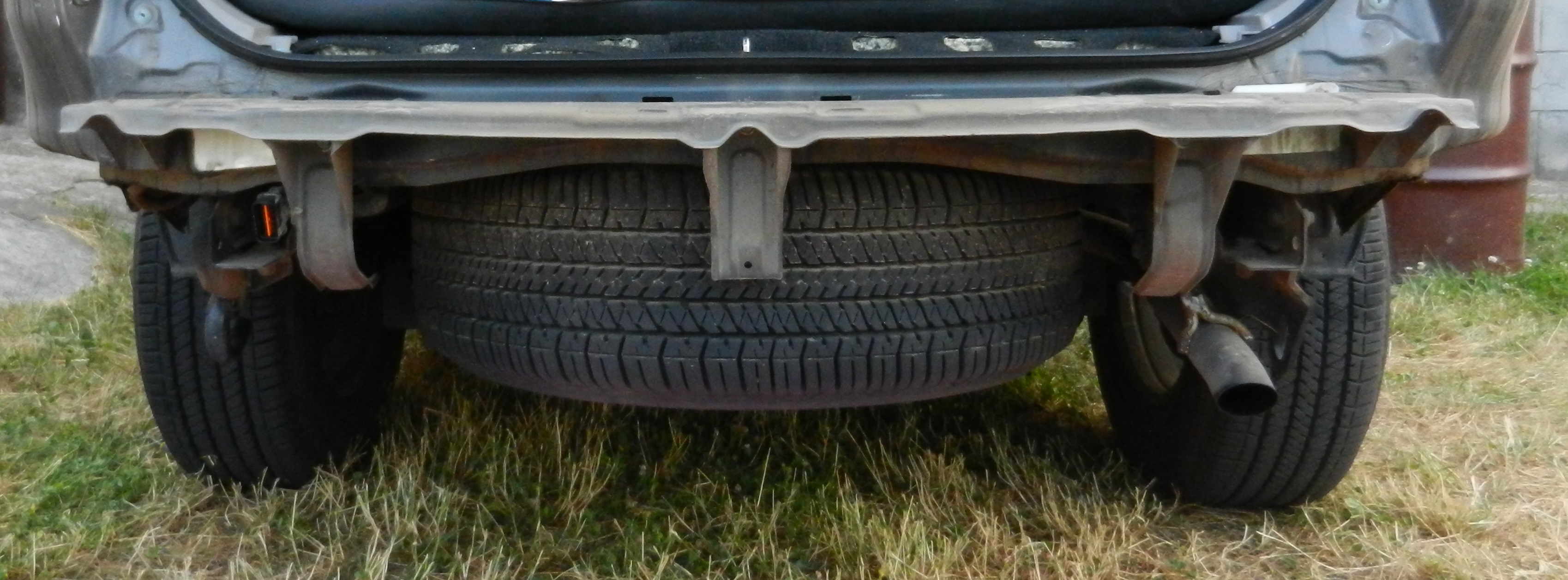

Для тех кто делать будет сам. Корма автомобиля без заднего бампера. Нежная задняя панель может быть заменена конструкцией фаркопа (если крепить его к раме и к креплениям под штатной панелью)

PERESVET писал(а):Для тех кто делать будет сам. Фото коровой части без заднего бампера. Нежная задняя панель может быть заменена конструкцией фаркопа (если крепить его к раме и к креплениям под штатной панелью)
Какая модель фаркопа встанет таким образом с минимальными переделками?
Австралийские от Eric Hayman Pty Ltd
02742RW на 3 тонны
02641RW на 2,5 тонны
Но! Цена (без доставки) может сильно успокоить. Вес 23 кг:)

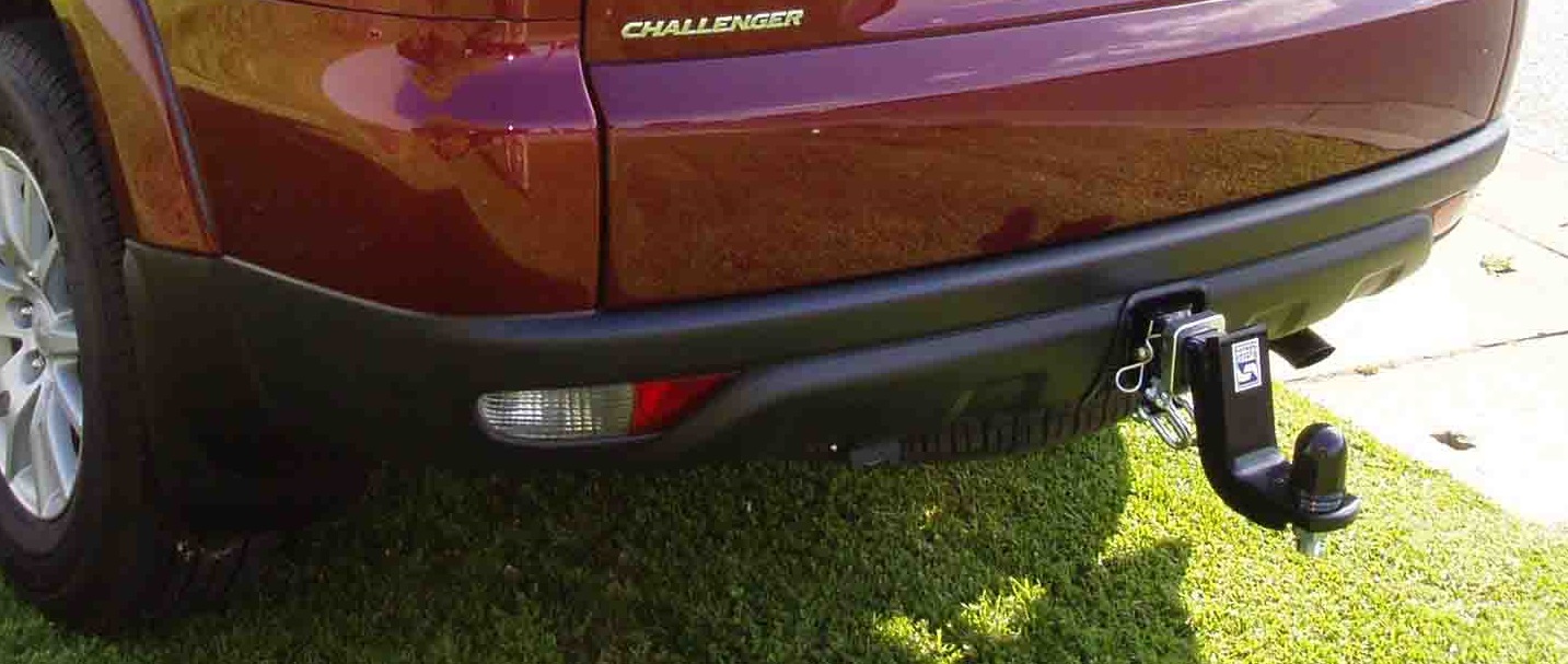

На следующей неделе вплотную займусь кто мне сделает нормальный фаркоп

Затея с красивым фаркопом зашла в тупик)
АнВиР захотел 25р. - объяснили неким эксклюзивом))) прикольные ребята!)))
МШУ отказался так делать
Поиски продолжаются!)
клуб 4х4 всё красиво у них на сайте ценник объявили 25 за задний квадрат + ждать еще хз скока
Ну немогу я отдать за сраную железку 25 рублей!
Бампер силовой можно помоему купить за эту цену, или я опять отстал от жизни?
вот кстати картинка
