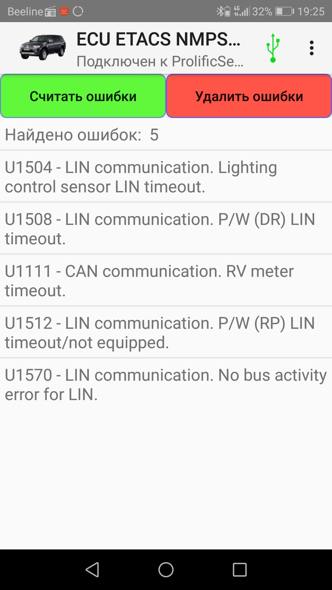

Нужна помощь! Включаю зажигание может моргнуть, а может и загорается ближний свет, завожу, он погаснет и опять загарается, горит секунд 10, тухнет. А было что ехал, а он то загорится, то потухнет, во время когда горит ни чего не работает: поворотники, стекло подъёмники, дальний. Знаю что это ETACS, а вот куда копать? Ещё стало фонить пищалка у водительской двери, снял обшивку водительской двери и отключил колонки, потом магнитофон, бортивик. Не помогло. Где ещё глянуть?
Машина не тонула, противотуманка, задний ход, тормоза горят.

В комплектации только авс, ошибки следующие
После сброса остались u1504 и u1512

орчанин писал(а): После сброса остались u1504 и u1512
Поставь датчик света и люк, и эти уйдут.)

орчанин писал(а): Нужна помощь! Включаю зажигание может моргнуть, а может и загорается ближний свет, завожу, он погаснет и опять загарается, горит секунд 10, тухнет. А было что ехал, а он то загорится, то потухнет, во время когда горит ни чего не работает: поворотники, стекло подъёмники, дальний. Знаю что это ETACS, а вот куда копать? Ещё стало фонить пищалка у водительской двери, снял обшивку водительской двери и отключил колонки, потом магнитофон, бортивик. Не помогло. Где ещё глянуть?
Как работают стеклоподъемники, когда дурит?

SNOOPER писал(а): Как работают стеклоподъемники, когда дурит?
С водительской стороны можно открыть только свою, а остальные сами по себе работают
Сообщения: 57510
Поблагодарили: 4807 раз
Помогите информацией новичку! "вопрос-ответ"-III
орчанин писал(а): С водительской стороны можно открыть только свою, а остальные сами по себе работают
Тоесть с водительской управляется только один, остальные только непосредственно на дверях?

Да, все верно
Сообщения: 57510
Смотрите провод LIN интерфейса (зелёный, или зелёный с черным)
Идет от подрулевого,в етакс и ко всем дверям.
Скорее всего скис где то по порогу.
