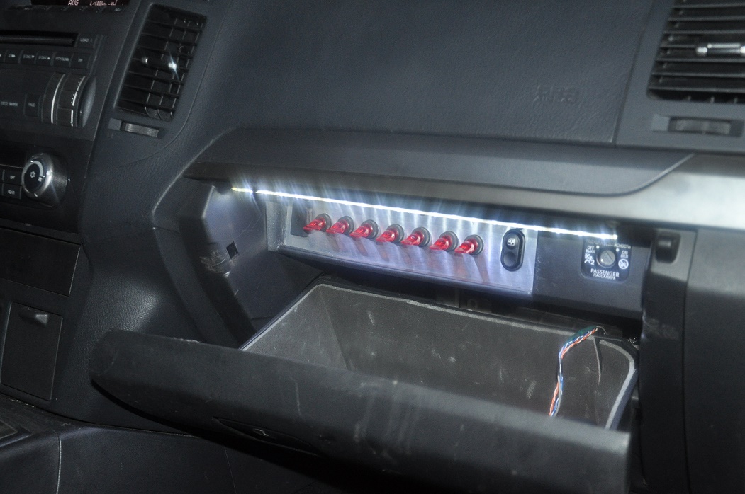

PS. наконец сделал нормальную подсветку бардачка
А, как в Одессе, вопросом на вопрос, можно? А какой смысл менять подсветку бардачка?

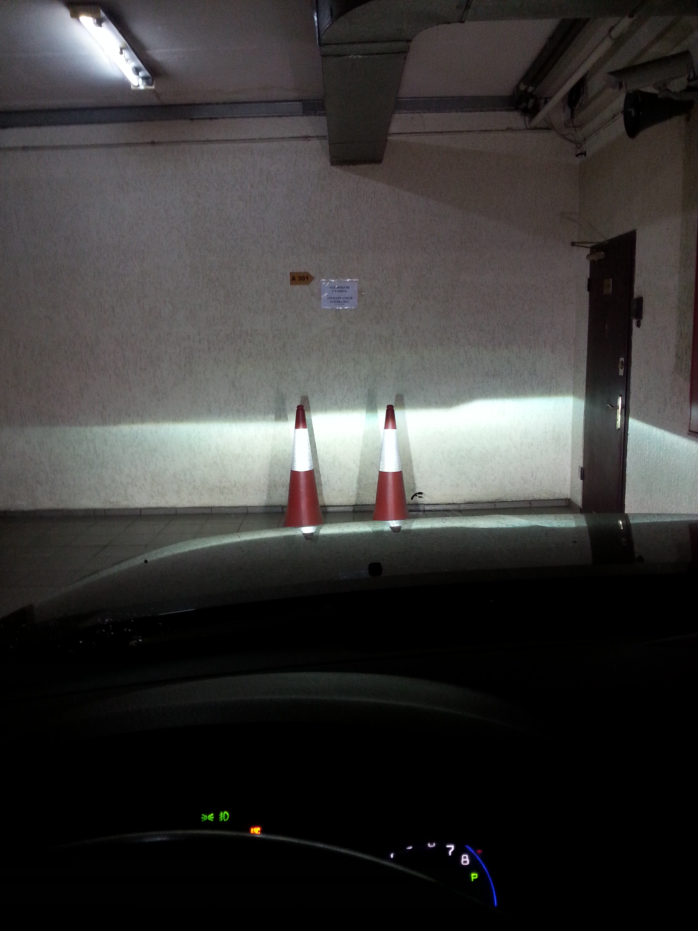

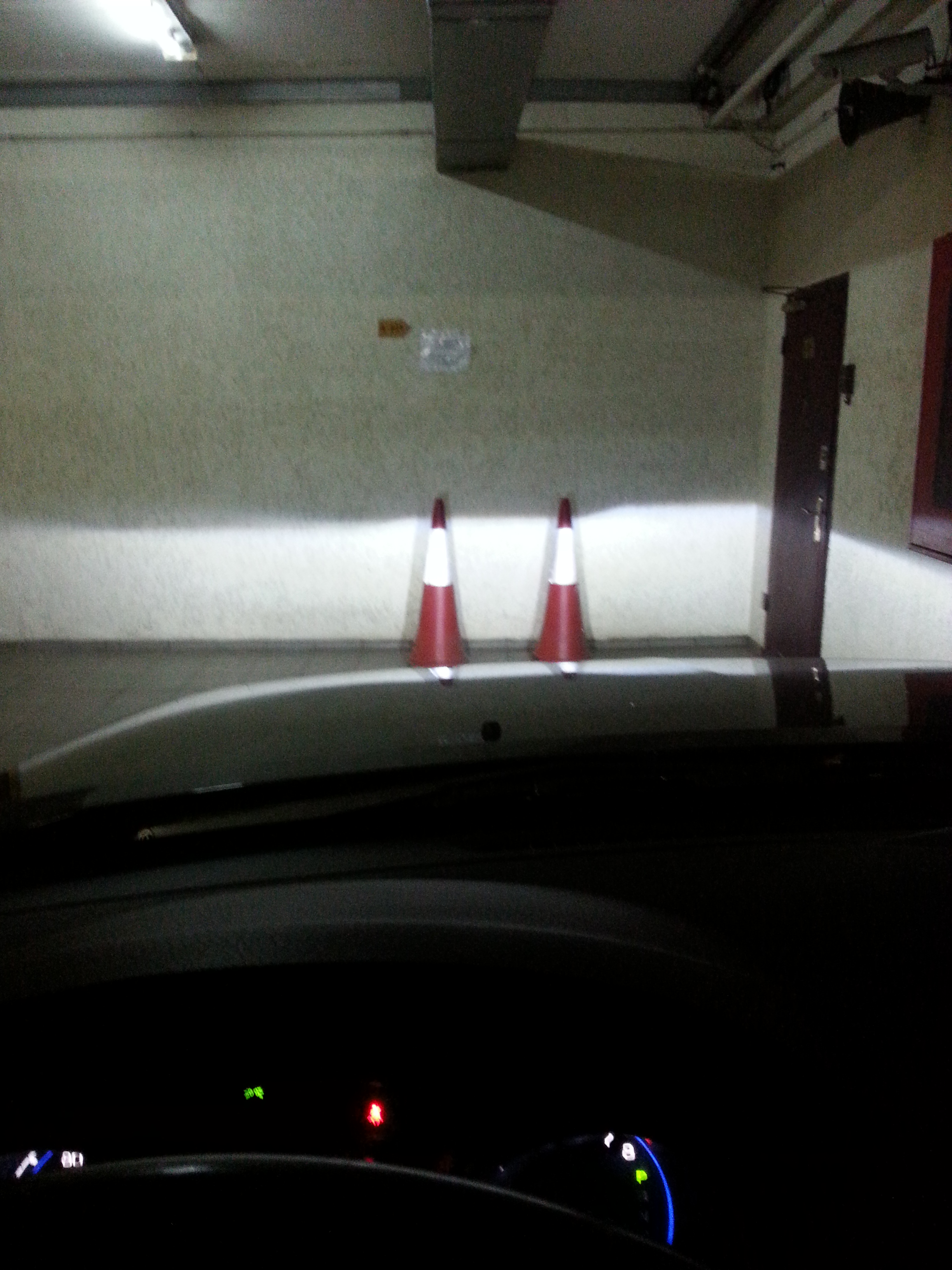

Вам бы к Соловьеву в программу Поединок, коллега. Прямо заклеймили, в аварию отправили, и в тюрьму меня посадили по российским законам. Чего гоните, профессор-умник? Благо не пересечемся по географии и уж Вас-то точно не ослеплю и на тот свет не отправлю. Как и остальных, впрочем. Фотки смотрите в теме и свои выкладки оставьте при себе. Бога в суе не поминайте, на будущее.

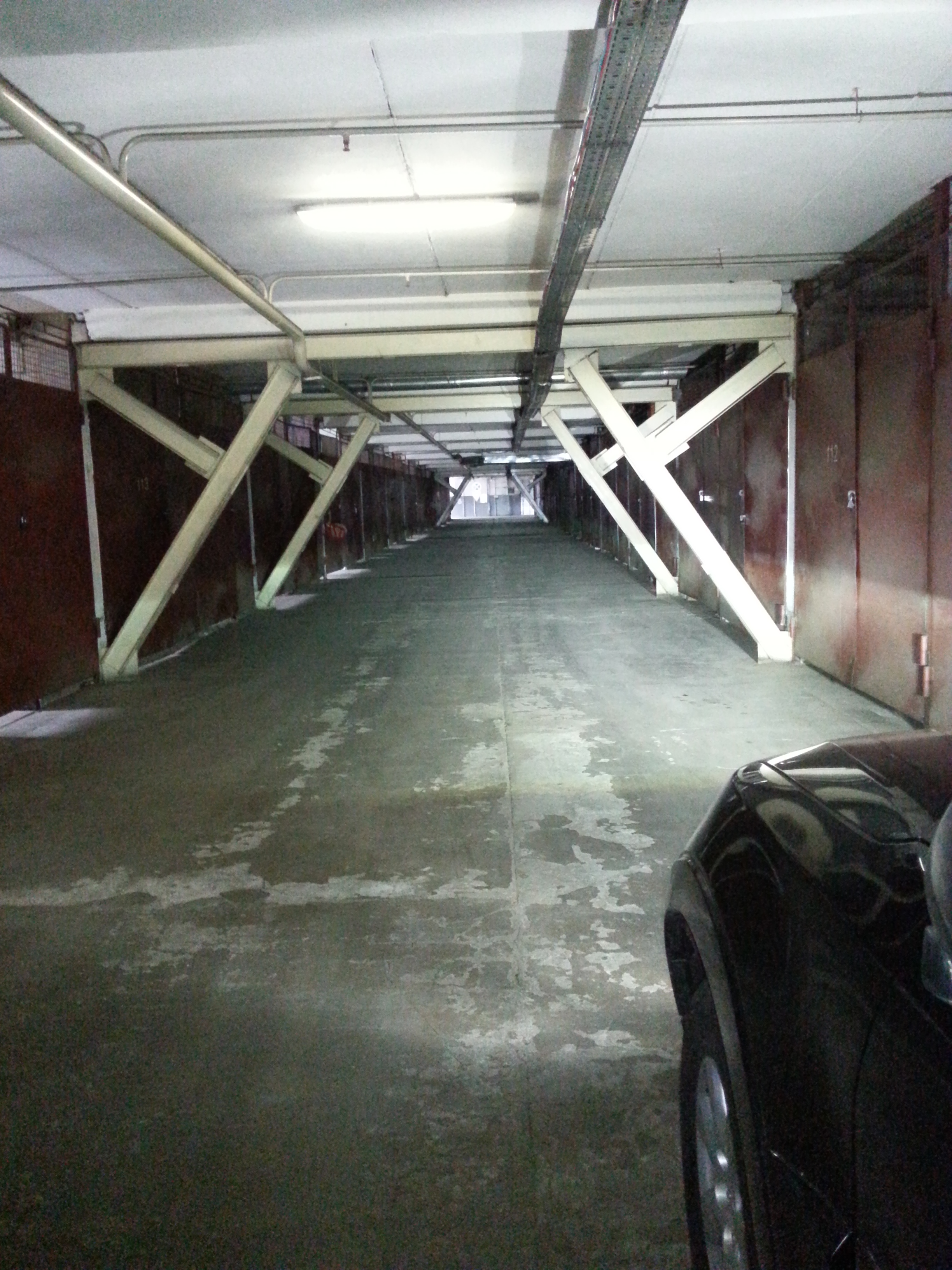

P.S. Чтобы не утомлять Вас поисками фото, еще разик. Найдете 10 отличий, приз в студию, телевизионый Вы наш обличитель.

Что то не разобрал где лучше? смысл было менять?

kompail писал(а):Что то не разобрал где лучше? смысл было менять?
На фото светодиодные явно поярче светят. При этом, галка на своем месте и серьезных паразитных засветок не видно.

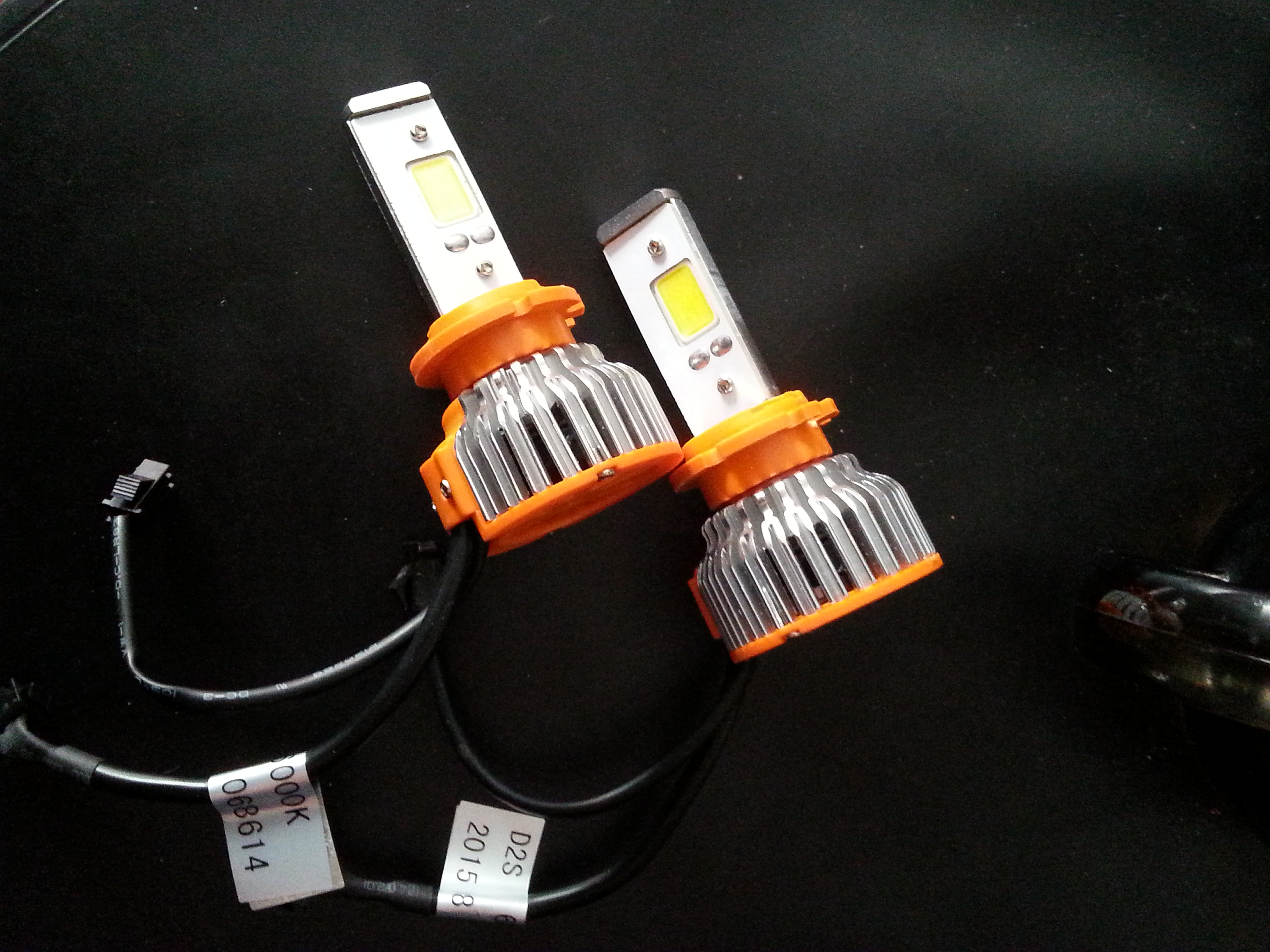

Это было 6000Lm от ксенона не отличить. Через недельку-другую опубликую еще содержимое черного ящика (9000Lm в ближнем) в студию...
Будем смотреть вместе в длинном корридоре (80 метров). Как, например, с дальним. Всего-то 3600Lm - на 600 мощнее ксенона. Про галоген и говорить нечего.

Begemot2014 писал(а):Через недельку-другую опубликую еще содержимое черного ящика (9000Lm в ближнем)
Плиз, сделай побольше фоток процесса установки таких ламп. На будущее ;-)

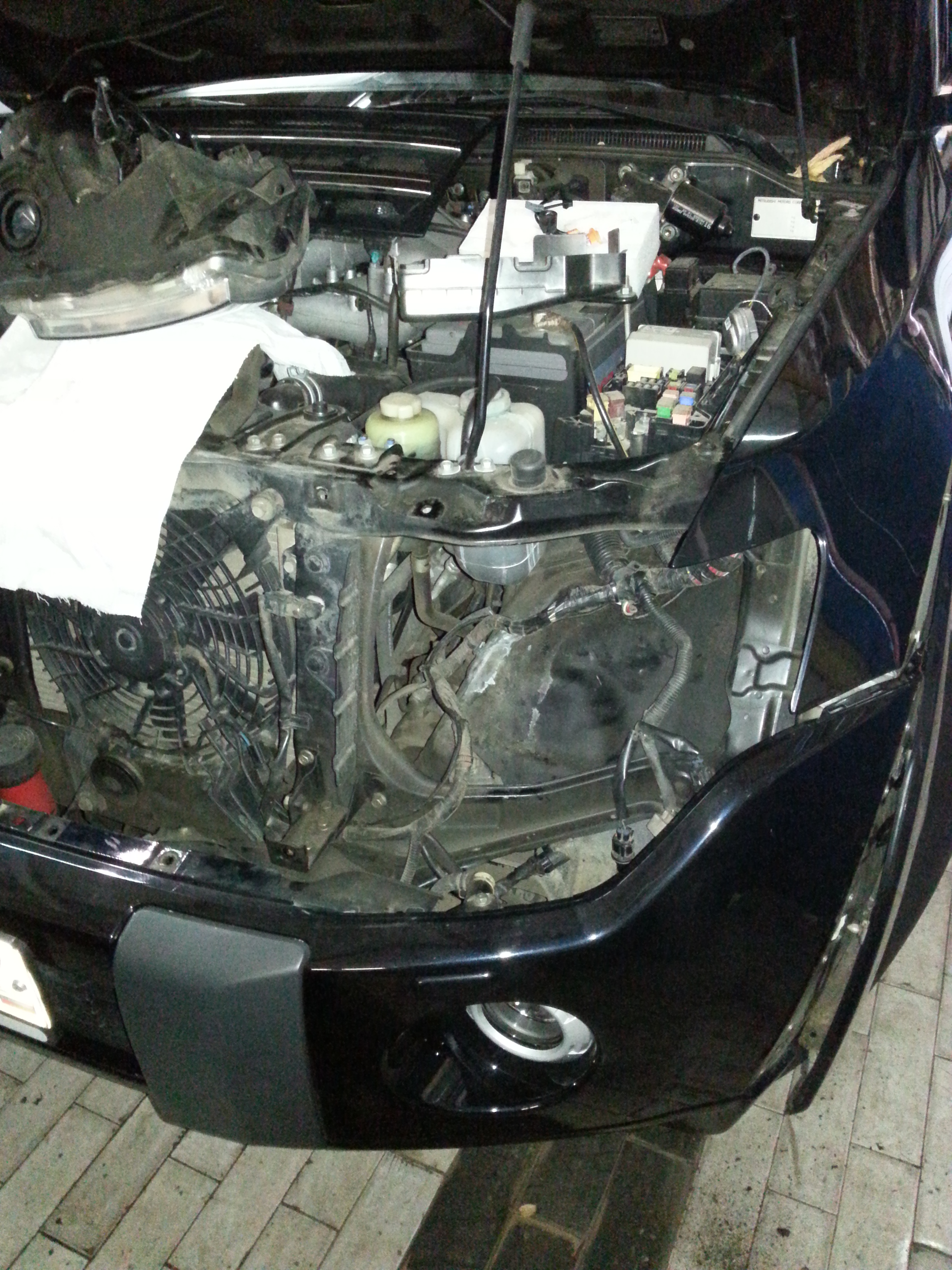

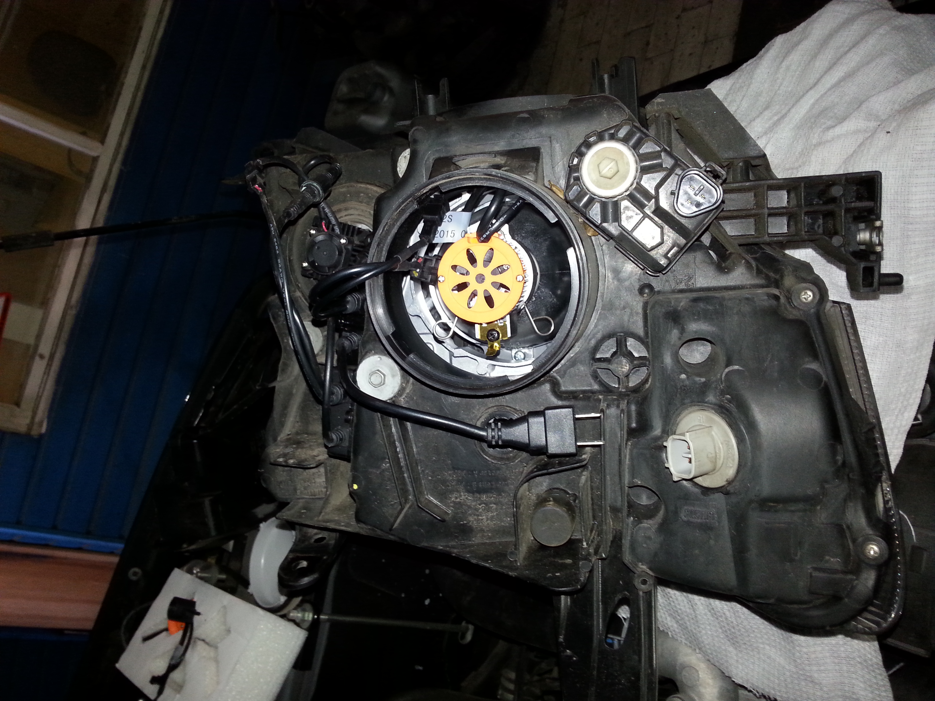

Андрей! Псакой буду, если не сделаю. Там хитростей много, не дорогих, если знать, что, и где, и как. В дальний - нет проблем, за 5 минут даже без навыков. Вот вместо ксенона... Но уже преодолел практически.
Японцы особо не заморачивались охлаждением отсека ксенона. Все внимание на герметичность (25000 вольт не шутка) и 85 вольт рабочих. Отсек отдавал тепло через все: линзу, боковины, блок розжига, заднюю крышку. C LED-лампой все иначе, там обязательно нужен воздухообмен, чтобы тепло четко отходило от диодов. Тогда 50 тыс. часов наработки. Вот отсюда и пляшем, вспоминая фары без ксенона (но там линзы нет! - низя), а вот пыльник, вместо задней крышки - в самый раз. И все должно быть ОК.
На фото: это был дубль-1 на 3600Lm светосилы, LED-лампа влезла в отсек ксенона. Если ее закрыть штатной герметичной крышкой, то она там, как в парилке остается. Надо, чтобы попа с вентилятором оставалась на свежем воздухе. Это будем решать заменой пластиковой крышки на резиновый штатный (MR 275296), либо от Хундай (92191-25000) пыльник (как в отсеке дальнего, либо Pajero-3, Lancer-9). Ну и фото про необходимость снятия фары (с четвертым боковым болтом, чтоб он был здоров, пол-морды в разборке). Необходимо снимать, чтобы открутить блок розжига, иначе штатный высоковольтный провод к лампе никак не вытащить (защелка там внутри отсека). Сам штатный блок я оставил на месте. Пусть живет себе, как заглушка с резинкой нижней дыры, и, конечно, на случай полного отката назад в древний ксенон. Эта возможность полностью остается. Надо только не кромсать штатный разъем, а аккуратно врезаться в проводку и доустановить авто электроразъем 2pin (например, H+B Elparts 50390826) для соединения LED-лампы.

Не спеши. Для этого есть подопытный кролик в лице Бегемота. Дубль 1 мне не по душе (6000К синевы) меня тошнит чуть-чуть. А вот Дубль 2 - 9000Lm мощности и 4300К в черном ящике, тогда будет о чем говорить. Благо, цену на эти взрослые лампы с регулировкой фокуса, киты не меняют, пока что...
