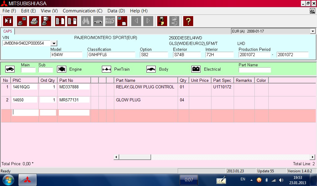

Вот артикул моего реле,пишу в столбик как на реле написано
12V
1628
UOO1T
10172
MD337888
Если у всех тож такое реле то всё,заказываю NGK Y-733 и не еву мозг не кому!

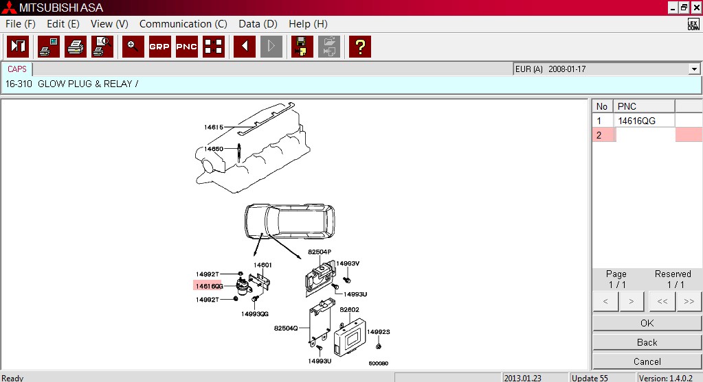

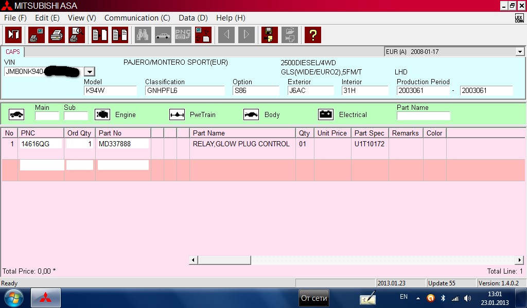

ну вот приближаемся к решению проблемки: реле у тебя от кузова PAJERO SPORT K97W (K80,90#) 2800DIESEL/4WD 06/1999 - 08/2006Андрей79 писал(а):Вот артикул моего реле,пишу в столбик как на реле написано
12V
1628
UOO1T
10172
MD337888
Но всёж не понятно как могут влиять свечи разных артиклув на старт.Не ужель Y-733 больше накаляются чем NGK 2189,я понимаю что они дольше прослужат но причём здесь старт.Для примера у меня стояли денсо дг 105,они как я понял не оригинал но они служили мне 2 зимы(эт при мне,не извесно сколько они стояли при прежнем владельце),старт отличный.
твой блок управления свечами накала - Mitsubishi MD354511

Андрей79, у тебя обычное реле какое и должно быть на твоей машине, а именно MD337888.Андрей79 писал(а):Вот в том то и дело что я не знаю что у меня за система запуска!!! Как мне узнать?
И система пуска самая обычная с одним реле, как у всех на дизельном спорте 2.5 TD.
У меня стоит точно такое же. Смотри фотки с ASA.
Бери оригинальные свечи NGK Y-733J и не заморачивайся.

Только, что увидел, что ты в предыдущих постах печатал свой вин.Андрей79 писал(а):Я уже брал денсо,так они не работают,верней со старыми было на много лучше.
Кстати EXIST NGK Y-733J вообще не предлогает по вину http://www.exist.ru/price.aspx?pid=DDF0 ... Mitsubishi
Я уже не верю что куплю NGK Y-733J и всё будет нормально,чем они лучше,они греют сильней чтоли,я понимаю что они могут дольше прослужить.Мне совсем не понятно почему именно эти свечи только и работают,это просто фантастика какаято.Я уже купил три комплекта и с ними машин плохо заводится,а со старыми всё было ок,и были они денсо 105.
Я вставил его в оригинальный каталог, так и есть у тебя реле MD337888 и свечи MR577131.
Дело в том, что митсубиси свечи не производит и MR577131 это и есть NGK Y-733J, ими и комплектуется машина с завода и если заказать оригинальные MR577131, то в коробочке придут NGK Y-733J только дороже, чем если покупать их как NGK.
Плохо заводится может стала от времени, компрессия и т.п. а не в свечах дело.
