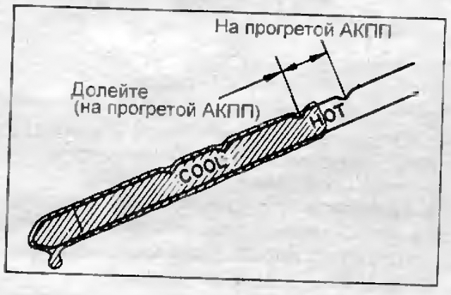

Армеец писал(а):Батенька, ну вы даете. Купите себе книгу по авто - очень полезно будет.
Метки на щупе нашем - три.
Либо щуп у вас от другого авто.
дык! купил епрст, по ней и делал :) ну ладно будем считать что я до сих пор еще бреду, щуп мне поменял злой ОД поеду домой, сфотаю щуп, выложу на обозрение может внатуре подменили
вот картинка, правда не моего, 4 метки между двумя нижними COOL, двумя верхними HOT

Aids42 писал(а):дык! купил епрст, по ней и делал :) ну ладно будем считать что я до сих пор еще бреду, щуп мне поменял злой ОД поеду домой, сфотаю щуп, выложу на обозрение может внатуре подменили
В книге глянь, в разделе про АКПП - если на горячую чуть выше верхней метки - это норм.

SNOOPER писал(а):Aids42 А мотор при измерении работает?
Это я так на всякий случай, чтоб исключить "варианты" :)
да работает, на холостых, климат в оффе :) ну как бы на прошлой тойоте процедура измерения по книжке такаяже была
вот думаю с утра я сильно быстро все таки полез масло проверять - не разошлось еще, ну не должен уровень такой быть и на холодную и на горячую, в движке - все ок, в АКПП на цвет розовое (красноватое) пахнет хорошо, ОЖ тоже нормальное и уровень норм, без лишних пятен на поверхности
мысль пока тока одна: на подъемнике уровень когда выставляли проверяли не опустив машину до конца на землю, может наклон какой был поэтому перелили, а я проверял на ровной площадке перед домом, завтра доеду до ребят у которых все делал посмотрим - и на старуху бывает...
P.S. сроду не лазил 1,5 года проверять - тут полез с чегото вдруг
Ты к ним заедь и пусть делают уровень по верхней "хот" и щуп поставь(разверни) буквами RF в сторону фар,если он у тебя развёрнут.

drozd272 писал(а): Ты к ним заедь и пусть делают уровень по верхней "хот" и щуп поставь(разверни) буквами RF в сторону фар,если он у тебя развёрнут.
ага, заехал сделали по верхней "хот" погонял по режимам проверил сам - верхняя "хот" прям четко
доехал до гаража проверил еще раз - 5 мм выше хот (температура 60гр - остыть успела пока сливали, от СТО до гаража 100 метров), буквами не помню правда в которую сторону и буквы помоему у меня там не RF, а OC хотя может и вру, надо еще раз посмотреть, а может возле гаража наклон присутвует - хз
покатаюсь посмотрю еще
