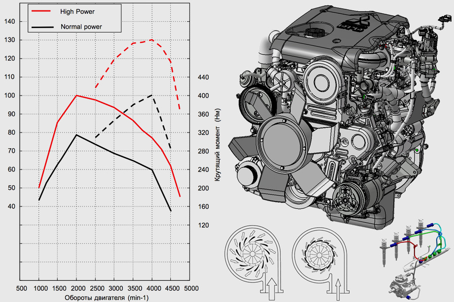

Прежде чем думать о том, о чём что ты просишь, сперва нужно подумать о самом графике, который снимается с колес!
