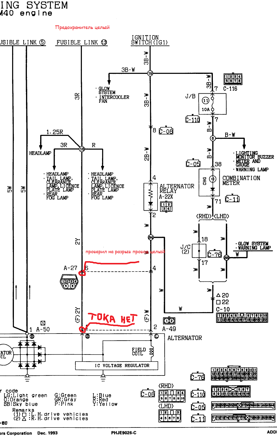

Можно, но желательно через предохранитель. А можно с того разъёма А-27(6), на котором ещё было напряжение.maximus252 писал(а):подскажите можно пустить провод с плюсового акк на провод генератора S так сказать напрямую

ошибся в схеме вот как правильно. Помогите как дальше искать где обрыв.до разъёма А-27(6), провод целый

если это поможет найти причину не работают габариты

Вообще при обрыве этого провода должно быть повышенное напряжение в сети, поскольку он является обратной связью для генератора. Если проблема только в габаритах, смотрите их электрическую схему.maximus252 писал(а):если это поможет найти причину не работают габариты

задняя противотуманка, подсветка номера?maximus252 писал(а):также не работает подсветка панели приборов

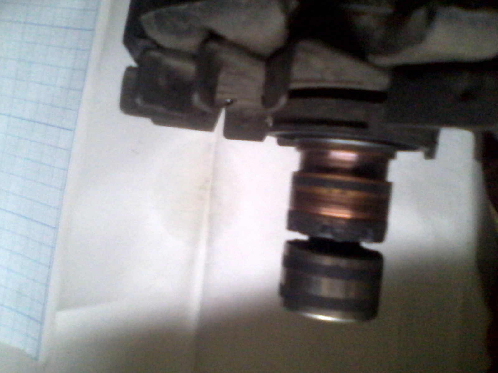

Кто менял токосъемные (или как они там называются) кольца, поделитесь пожалуйста опытоп, как снять где купить, или только точить???
