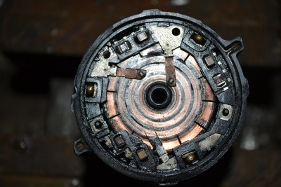

MPIV171 писал(а):Вот решил описать свою историю с клапаном и джекичаном. После покупки авто и ознакомлением с темой по глушению ЕГР осуществил сию процедуру с установкой заглушки между холодильником и трубой (как здесь описывалось). Эксплуатация машины была без проблемной пока не загорелся чек и ELM-ка не показала ошибку в работе электромагнитного клапана. После очистки клапана и непродолжительной его работы чек вылазил снова. Замучился. И тогда я сделал с ним то, что показано на фото. Оказалось, что там такая же система как и в обычном стартере только с дополнительными контактами, которые и передают данные в систему. Угольные щетки там достаточно еще живые, а вот один из контактов давал сбой. В итоге я все спаял, подправил, скрепил клеем корпус и чек не горит. Поэтому, думаю, можно его реанимировать и пользоваться им не раскошеливаясь на 6 т.р. Может кому будет полезно.
Спасибо Очень полезно!
Мой ЕГР накрылся в начале лета. Просто загорелся чек инжин. съездил в сервис - назвали причину - ЕГР.
Клапан закрыт ни на что не реагирует.
Съездил в магазин, назвали 8000 руб (наверное, я дальше от японии :D ). Задумался. Решил –ну нах: отрицательных моментов – только, что лампочка на приборке горит, а остальное, вроде как да же и хорошо: Люди специально заглушки ЕГРа ставят, а у меня – само...
Ну в общем ездил-ездил, настала зима.
В машине после минус 10 не просто не комфортно – а очень холодно!
Опять пришел в эту тему, и совершенно случайно заинтересовало сообщение MPIV171.
Подумал,… а что я теряю… не исправный ЕГР. Да хрен с ним.

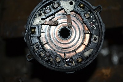

Короче я произвел с ним те же манипуляции, что и MPIV171

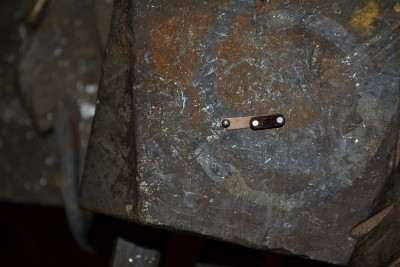

Только у меня в отличии от MPIV171 нижний контакт совсем куда-то исчез.
Нашел у себя в гараже какой-то микровключатель с серебряными контактами на медной пластине. Вырезал пластину по размеру и припаял по месту.

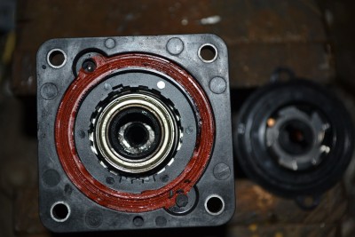

Правда пришлось разбирать моторчик с двух сторон. А затем все посадил на какой –то полиуретановый клей и на ночь в тиски.
И случилось чудо -ЕГР заработал. В салоне стало тепло, а чек инжин погас после 15км пробега.
Низкий поклон MPIV171.
Мля, фотки не в той последовательности выкладываются первые в конце...
видно изношенный нижний контакт
Снял крышку с другой стороны
оторвал остатки старого контакта, залудил...
это запасной контакт медно-серебряный
Вот припаянный новый контакт
