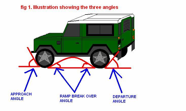

Для непродвинутых жиперов:
гуглим ramp angle test и для особо одаренных созерцаем для понимания картинки
https://www.google.ru/search?q=ramp+ang ... =448&dpr=1
Ессно тест без блокировок,до тех пор пока авта в диагоналке не вывесится.
Чем больше угол рампы,тем лучше крестится подвеска.
Повторяю,не нужно путать с термином угла переката.

И контрольный в башню!))))
И ramp-over angle ,он же break-over angle и RAMP ANGLE не одно и тоже.
Не путайте терминологию ;)

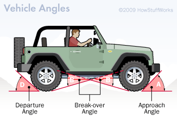

Ты решил произвести революцию в России? Мне пофиг на забугорье, у нас угол рампы - четкое устоявшееся понятие. А про твой брек-овер никто не слышал.
PS Да и на импортных картинках оно вот так:

Ты вообще чужие посты не читаешь?
Писал же ,чуть выше= ramp-over angle и break-over angle это один и тот же термин,обозначаюий угол переката.
Разница в ramp-OVER.
Именно этот момент горе переводчик и пропустил,когда в википедию писал)))
Не нужно черпать знания из вики,Лучше прочти что нибудь из Иорсена Реймпеля.
У кого "у вас" твой термин принят?У таких же неучей ?У уазоводов? Ниваводов?
Ещё раз,медленно,угол рампы это другой термин,характеризующий пластичность подвески и способность к НЕ вывешиванию в диагоналку.
