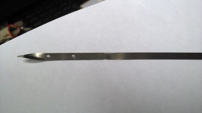

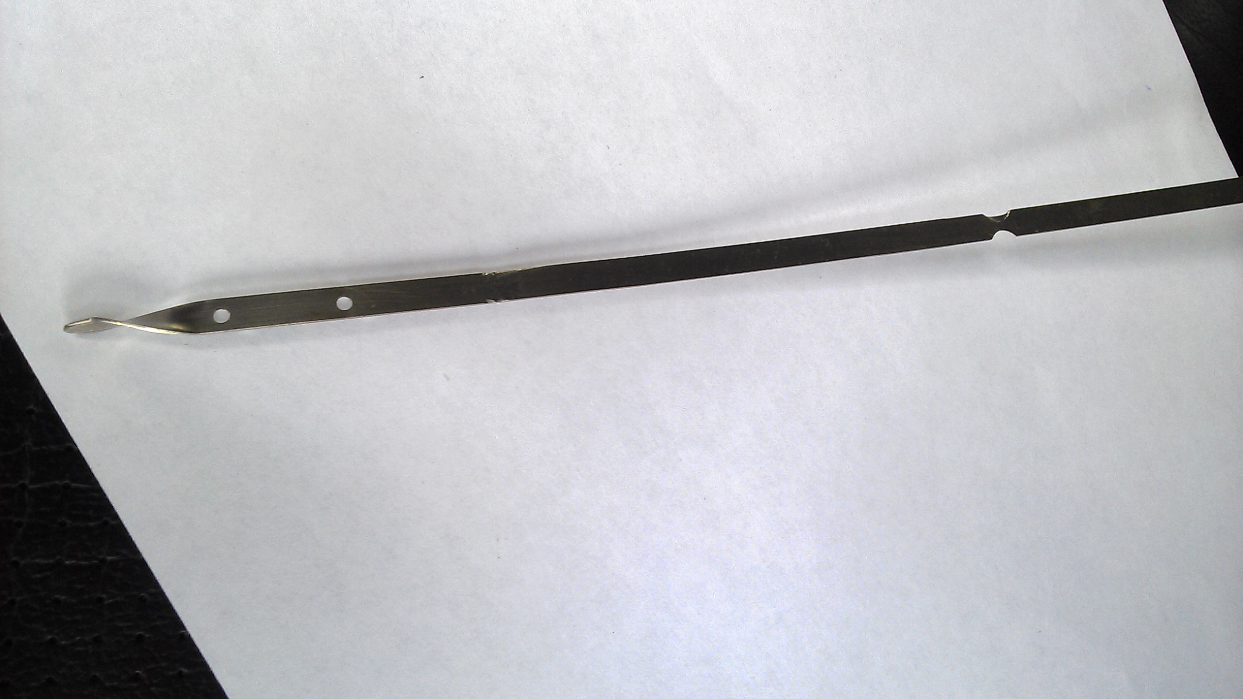

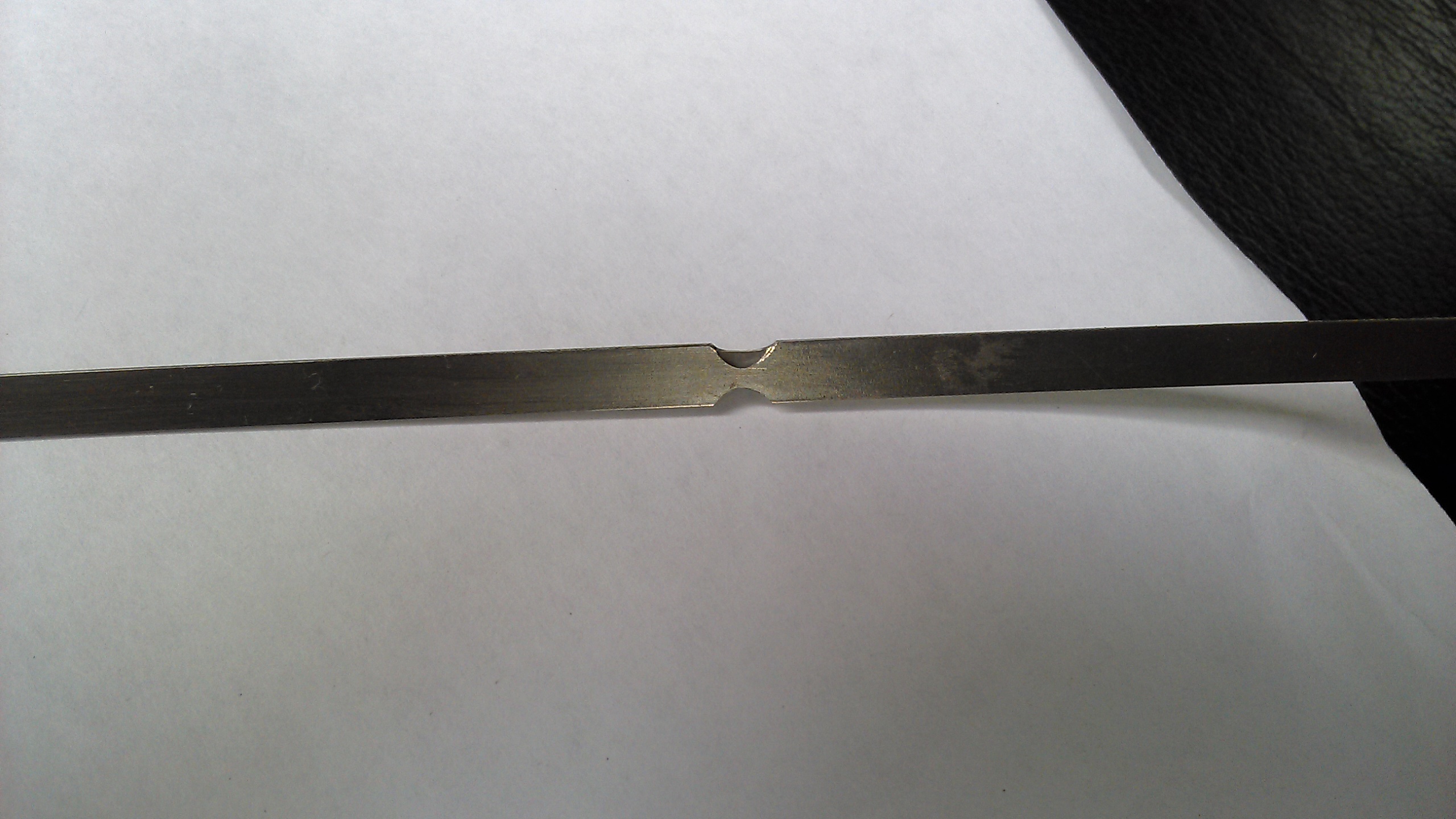

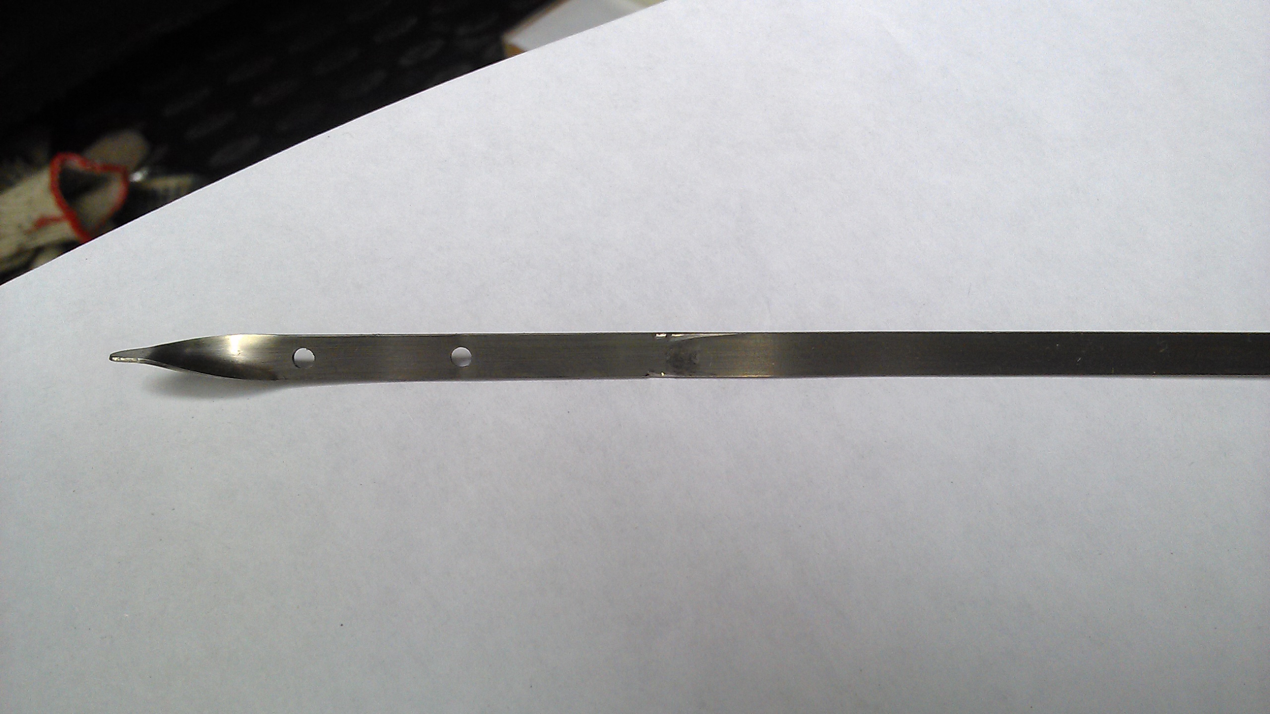

Вопрос: может ли обо что-то задевать внутри движка масляный щуп? А то имеем вот такое:

Теоретически , может задевать о балансиры коленвала.

Не звенит, не дребезжит и не коцает... Заметили случайно. Спецы в непонятках... На всякий случай, вытащили его и вставили заглушку...Delika379 писал(а):Теоретически , может задевать о балансиры коленвала.

Да на фоне дизеля и не слышно будет.
Если только медленно вставлять, то можно почувствовать шорканье. Хотя маловероятно но.....
А машина с нуля или б/у? А то может предыдущий владелец сунул куда по неосторожности, или на клему Аккума нечаянно замкнул.
